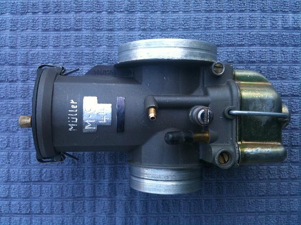

sandwurm
Beiträge: 112
Registriert: 10.07.2011, 23:03
Wohnort: bei 57610 Altenkirchen WW
Re: Bedüsung Super E mit Ansaugtrichter
Beitrag von sandwurm »
Bild 11.JPG (62 KB)Bild 22.JPG (66 KB)Bild 30.JPG (66 KB)Bild 50.JPG (51 KB)Bild 44.JPG (61 KB)Bild 66.JPG (54 KB)Bild 78.JPG (59 KB)
Hallo Leute,
hier der brutalste Pinko-Vergaser mit Brennweite D=44mm
SW
