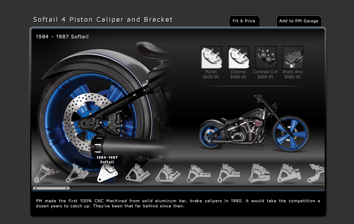

Ich würde auch nochmal auf die Idee zurück kommen hinten Scheibenbremse evtl. mit einer eleganten Lösung
Bildschirmfoto 2012-08-17 um 10.59.44.png (524 KB)
oder hier mit 48 Zähnen wobei 3 Zähne weniger bringen wieviel???
Bildschirmfoto 2012-08-17 um 11.08.18.png (241 KB)
Bildschirmfoto 2012-08-17 um 10.59.44.png (524 KB)oder hier mit 48 Zähnen wobei 3 Zähne weniger bringen wieviel???

Was ist denn du der PM Bremszange zusagen, gibt es da keine Öl Probleme?

Zur Bremse: kein Kommentar

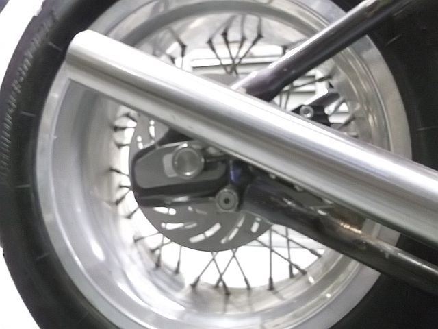

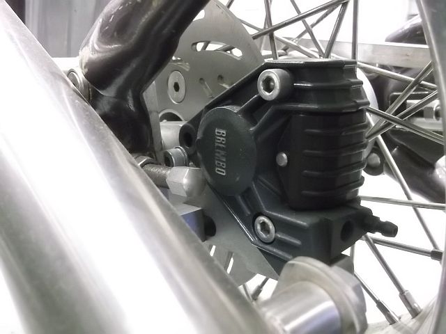

was die hintere Bremse angeht, hier mal ein anderer, unauffälliger und vor allem günstiger Vorschlag, so wie ich's bei mir gemacht habe.
Der Sattel ist ein Brembo P2 F05 (auf den Bildern noch nicht richtig montiert), die Scheibe hat einen Durchmesser von 200mm; die hab ich am Rechner gezeichnet und dann per dxf Datei bei nem Bremsenhersteller in Lörrach aus 4mm Edelstahl lasern lassen. Alles andere ist Eigenbau.
Ich weiss, für nen Hardcore Old Schooler is dat nix, aber mir gefällt's.
Was die Kosten angeht, biste mit ca. 250 Tacken für die Zange und Scheibe dabei, dann kommen aber noch ne neue Nabe + Umspeichen oder gleich ne neue Felge, Achse und Kettenblatt dazu.
Alles eine Frage des Geschmacks und der Kohle.
