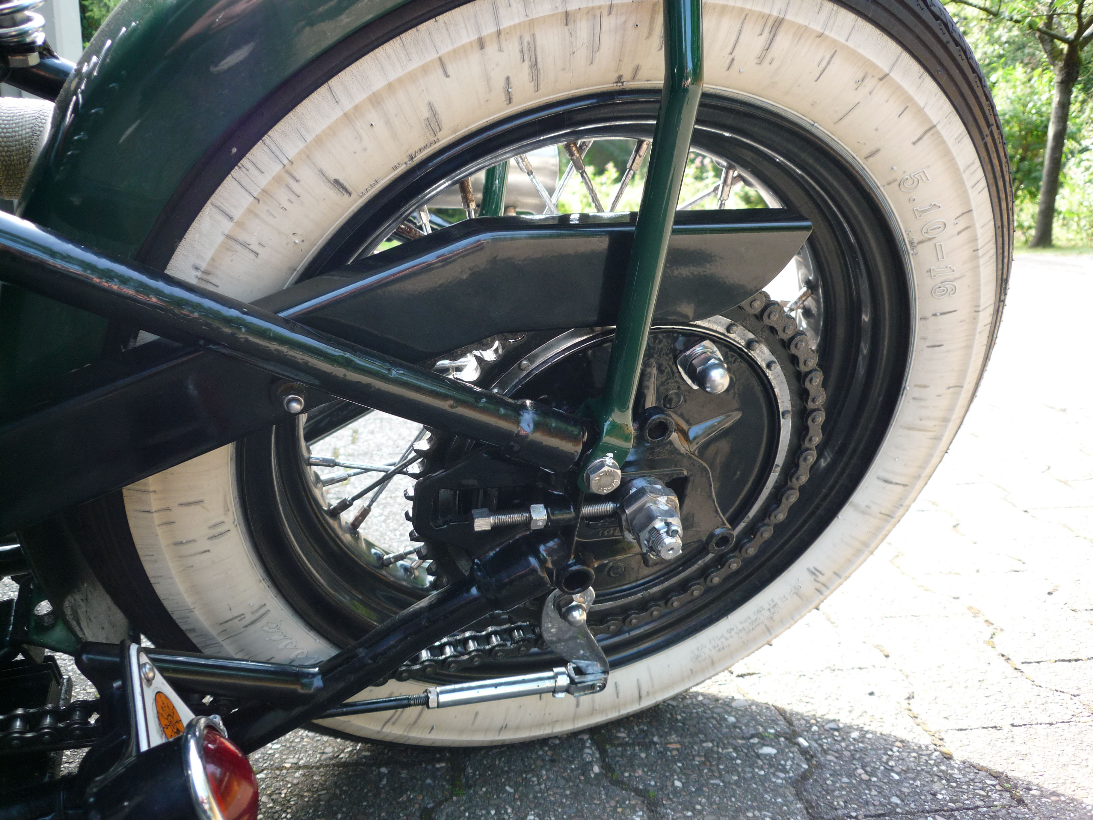

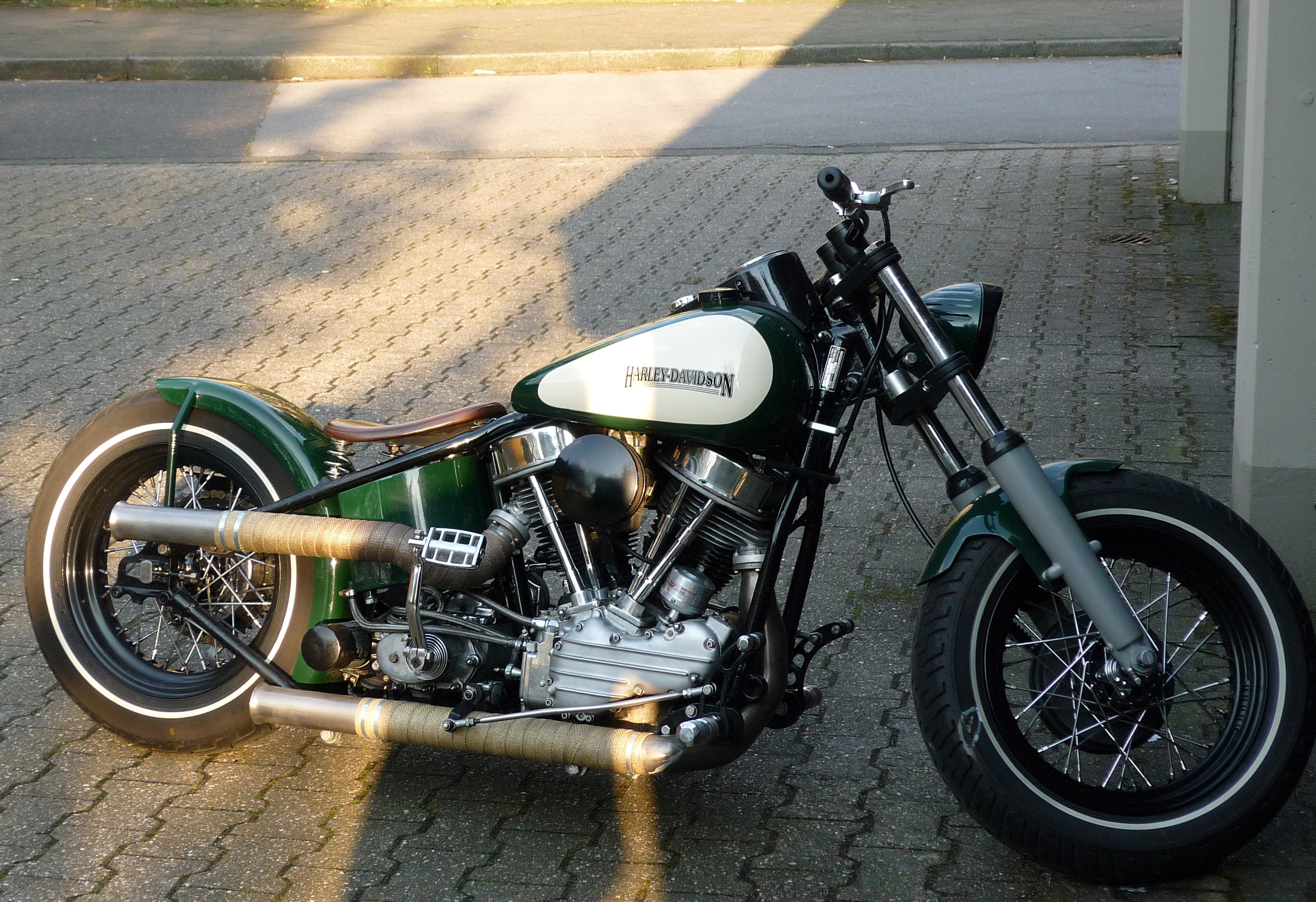

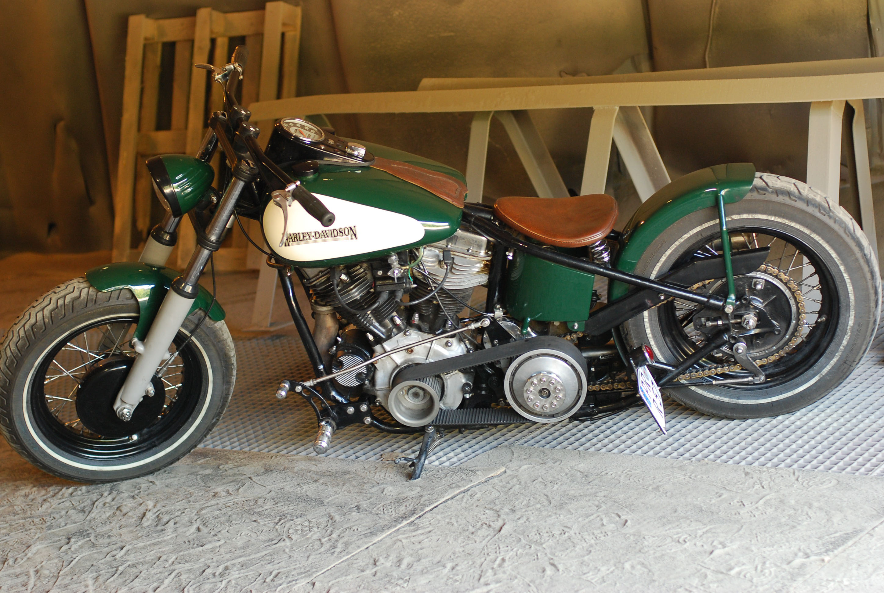

Bild P1060408.jpg (1 MB)
Bild P1060409.jpg (1 MB)
Bild Panhead036.jpg (825 KB)

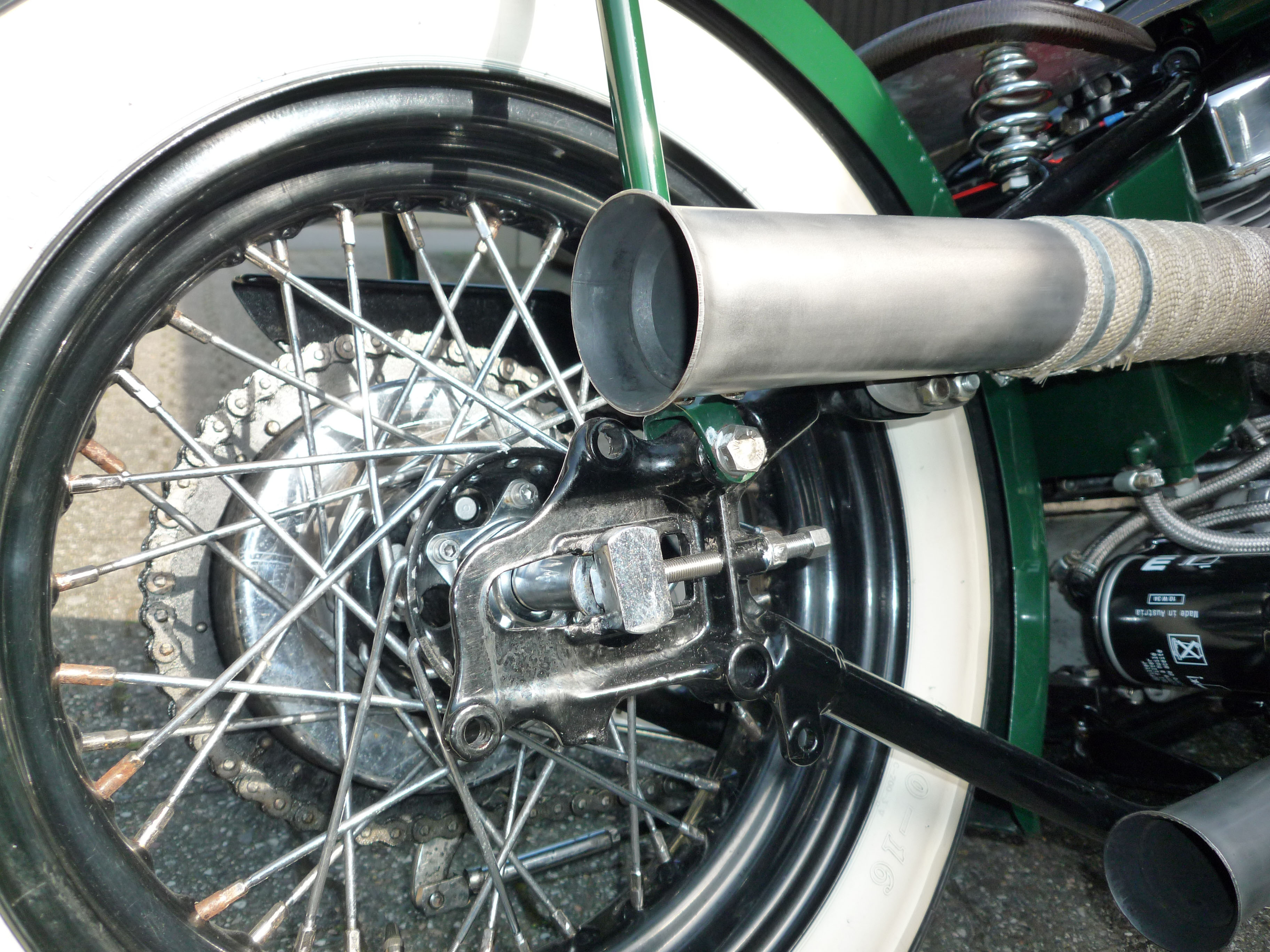

hier nochmal ein Bild von der Seite, ich kann auch nochmal morgen eins vom Öltank machen....... Danke schonmal für deine Einschätzungen

auf dem Bild sieht's so aus als würde der Auspuff recht weit unten und außen verlaufen. Scheint mir, als dürfte das passen.
Der Öltank könnte Probleme mit dem Ausrückhebel machen. Den Hebel kann man aber anpassen. - Habe grade einen ähnlichen Fall auf der Hebebühne gehabt. :-)
