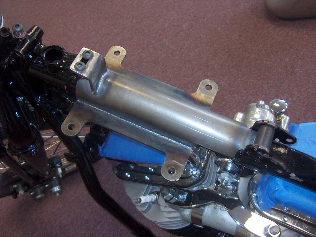

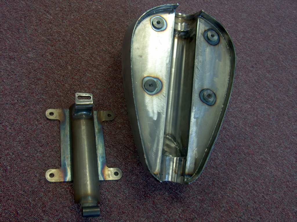

hallo,
vielleicht wäre sowas ne idee:
Bild tankmount1.jpg (95 KB)
Bild tankmount2.jpg (67 KB)
ich kann dir allerdings nicht sagen, ob man tanks mit solchen halterungen schon fertig kaufen kann.
viel erfolg, gruß philipp

damit hier kein falscher eindruck entsteht: ich hab das selbst nur im netz gefunden und die bilder mal als idee abgespeichert, weil ich es ne klasse lösung finde, um die originalität des rahmens zu erhalten.
...und wo ist der Benzinhahn
gutes auge rainer, ich hoffe, den hat der erbauer an einer für ihn geeigneten stelle noch eingeschweisst.
gruß philipp

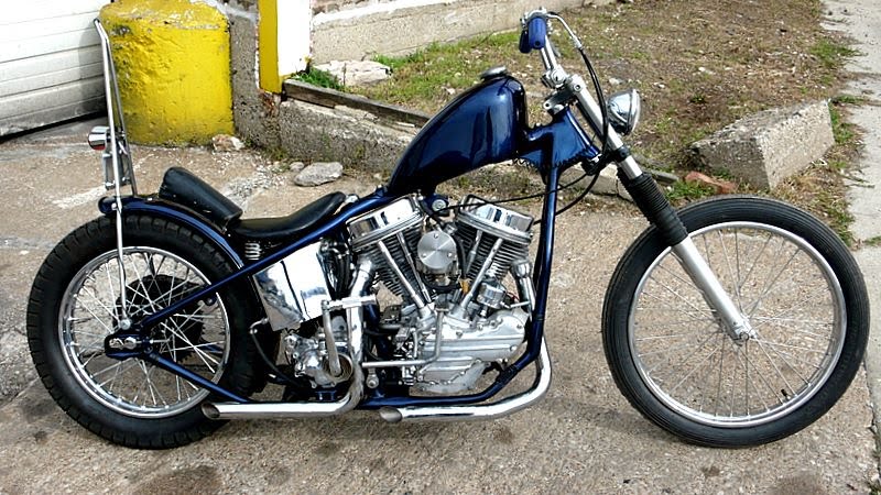

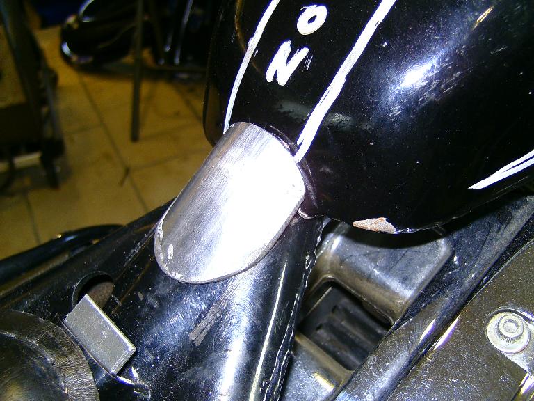

Re: Sportster tank auf FLH
Die Lösung ist super, aber funktioniert bei meinem neuen Projekt so leider nicht. Der Tunnel meines Tanks (original Sporty-Tank aus den 70'ern) ist gerade so breit, dass er saugend über den Rahmen geht. Ich müsste also den Boden raustrennen und einen mit breiterem und evtl. etwas tieferem Tunnel einschweißen, sonst "schwebt" der Tank über dem Rahmen und das sieht echt Kacke aus.

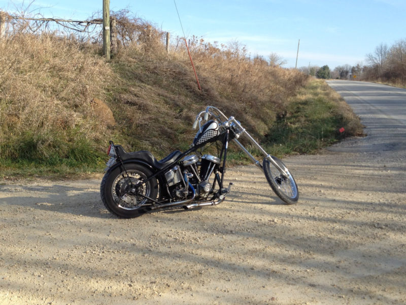

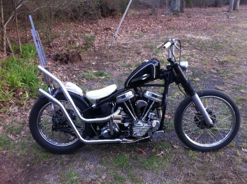

ist sicher geschmackssache wie fast alles im leben. aber solange du seitlich nicht zwischen tank und rahmenrohr durchschauen kannst, kann das auch ganz gelungen aussehen:
Bild shovpan1.jpg (120 KB)
Bild 60ies_clubbike.jpg (189 KB)
Bild friscoed_pan.jpg (112 KB)
gruß philipp
achtball hat geschrieben:...aber solange du seitlich nicht zwischen tank und rahmenrohr durchschauen kannst...
Genau das war mein Problem. :?
Ich hab's jetzt anders gelöst. Es handelt sich dabei aber auch nicht um einen Starrrahmen. Sowas würde ich damit nämlich nicht machen! 8)

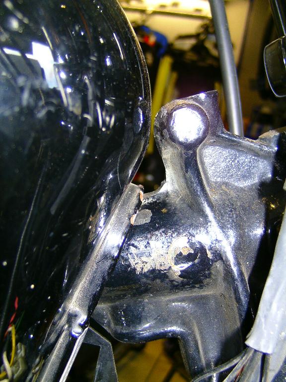

Sußer Gauzy: hast den Tachohalter abgeflext, oder??

7-Haar hat geschrieben: Sußer Gauzy: hast den Tachohalter abgeflext, oder??
Sußer? Süßer? :shock: Muss ich mit dem Arsch an der Wand stehen? :?
Ja, hab ich abgeschnitten. Handelt sich um einen Softailrahmen, da war's mir (fast) egal. Die gibt's ja wie Sand am Meer und die Halterungen gibt's ja auch mittlerweile als Nachkaufteil zum Anschweißen.
