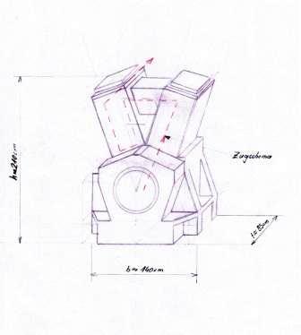

...hier für Benny und alle die's interessiert 2 Skizzen des V2 Ofens,
einmal die "nackte" Konstruktion mit Zugschema:

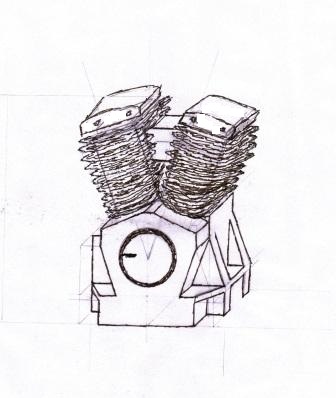

...und hier mit "Kühlrippen" aus Schieferplatten und bearbeiteten Schamotte-"Rockerboxen"
...ist nur grob skizziert, ich hoffe Ihr könnt Euch trotzdem vorstellen wie das in Natura aussieht
..klappt doch -sch... leerzeichen :?

Hey Ron,
schön jetzt hat der Ofen auch ein Gesicht…
wie hattest du gedacht willt du die Kühlrippen befestigen? Mit Haftmörtel?
Benny
Beiträge: 2598
Re: heiße Öfen
..in diesem Fall würd' ich Zementmörtel nehmen, weiß ned wie gut Haftmörtel mit Schiefer abbindet....falls wirklich irgendwann mal was zu reparieren wäre, kommt man immer noch von oben rein und tlw. sogar auch von unten durch die FR-Tür -hat ja gut 50cm Durchmesser....
komplett umsetzen wär' halt ein Problem, aber wer macht das schon?...wenn's in ca. 150 Jahren doch notwendig wird müssen wir uns halt was einfallen lassen :roll:
Zum endgültigen Design habe ich noch was überlegt:
es wäre auch möglich die untersten Sockelreihen ein paar cm nach hinten zu versetzen, damit könnte man den "Nose Cone" etwas deutlicher darstellen. Also nicht in einer Ebene von unten bis Oberkante Nose Cone mauern, sondern das Fünfeck reliefartig vorstehen lassen. Denke Du weißt was ich meine? Muss mir aber noch überlegen, ob ich mir damit nicht statisch ein Ei lege....ist schon so lange her dass ich das plante, weiß nicht mehr warum ich auf die gegebene Lösung kam...sch...-schwaches Hirn...- doch was meinst Du, bringt's der Mehraufwand überhaupt? Im Prinzip sähe man in Natura nur eine Schattenkante, denn mehr als 2cm Rücksprung sind glaube ich nicht drin'...
