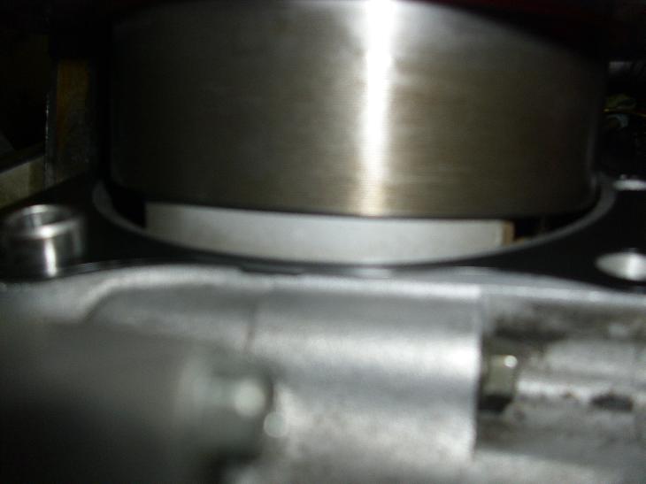

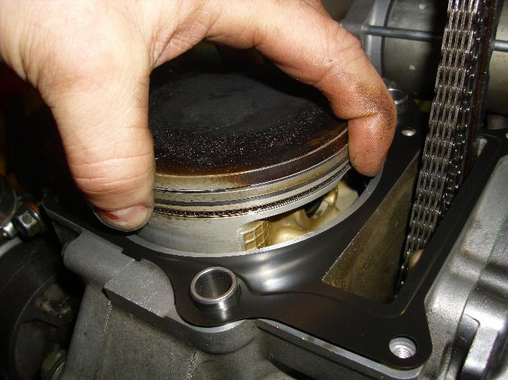

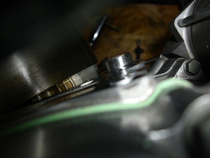

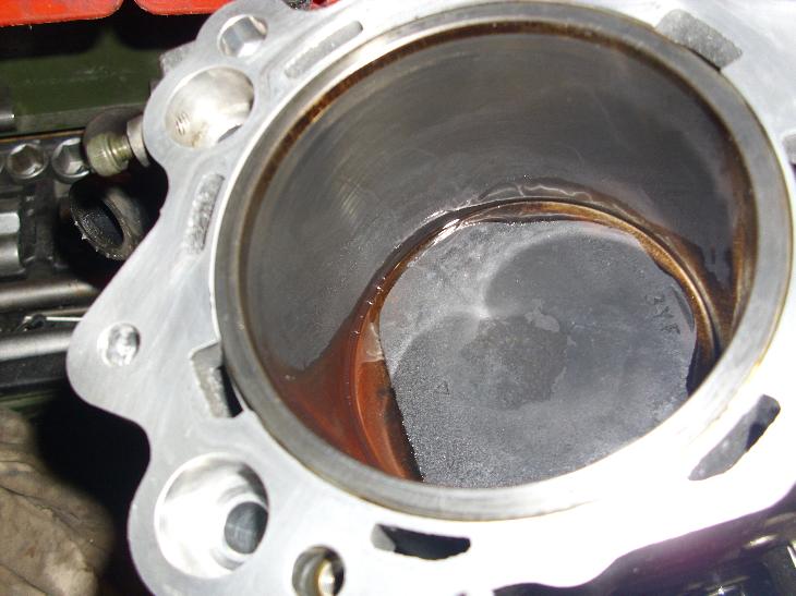

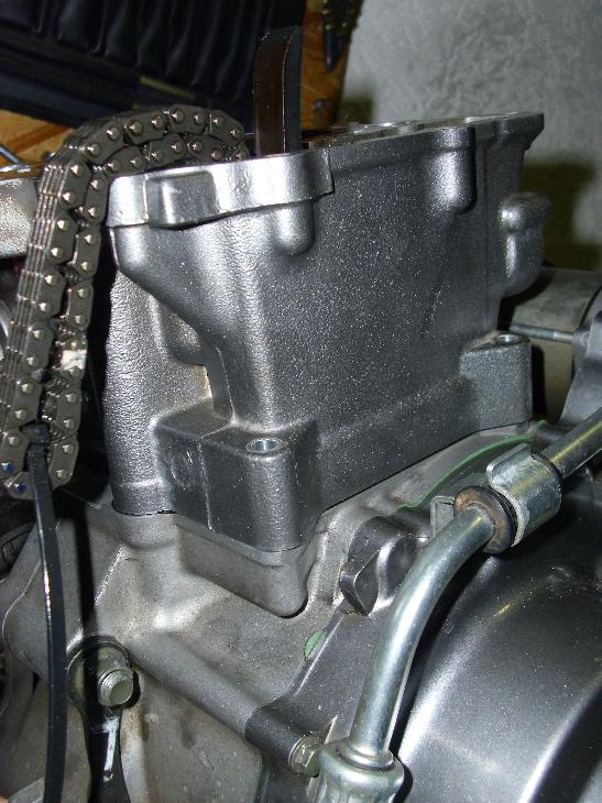

Ich hab gerade einen Motor auf der Werkbank und musste den Zylinder ziehen. Zwar kein Qualitätseisen aus Müllwaukee, aber Zylinder und Kolben tun sich auch nix, bei so'nem Japsen.
Ich bin vorgegangen wie immer, nämlich ohne die Kolbenringspanner und was soll ich sagen, das ging diesmal noch einfacher, als das letzte mal beim Evo meines Dads.
Ein Video konnte ich nicht machen, aber ich hab ein paar Bilder geschossen. Viel erkennen kann man nicht, aber ich häng die einfach mal mit dran.
Kolbenringe zusammendrücken
Zylinder aufsetzen
Kolben einführen
Zylinderwand vorher ordentlich einschmieren
Drauf ist das Ding

Na gut. Hast gewonnen. Evtl ist es so auch "handlicher" einzubauen als mit dem dann doch etwas unhandlichem Ringspanner.
