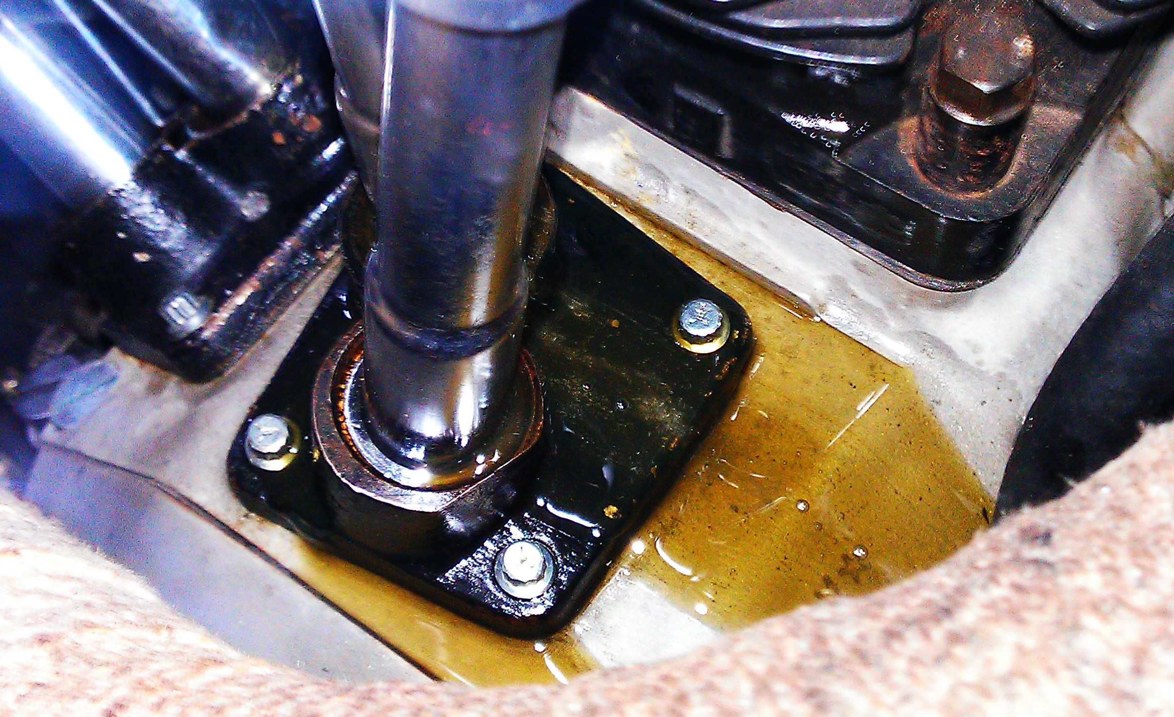

Hi Folks,
habe ja die Tage meine Holde zum ersten mal Anlassen können.
Voller Freude und Stolz war ich.
Allerdings wurde die Freude sehr bald getrübt.
Der Motor drückt vorne an den Lifter unmengen an frischem Öl raus.
Beim starten drückt er mehr raus als wenn er läuft. Fotos unten.
Erst lief sie normal. Nach der Warmlaufphase habe ich sie auf 600 U/min eingeregelt. Lief auch noch gut. Dann kurz am Gasgriff gezogen. Nicht viel. Sofort bläst sie weißen Qualm aus dem Auspuff. Hmm... Fotos unten.

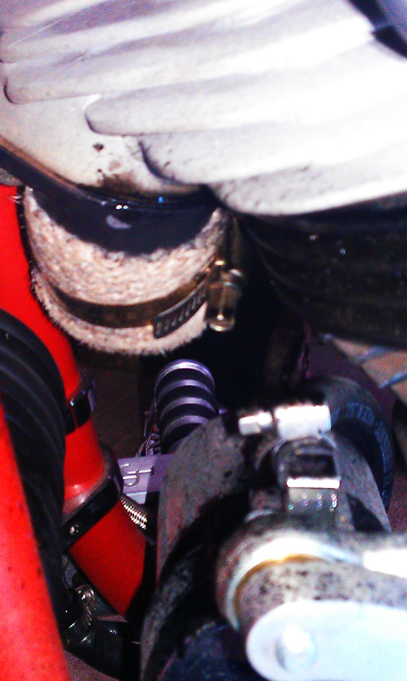

Kerzen nachgeschaut, Hinten schwarz verrust und trocken. Vorne schwarz verrust nass.
Die Kolbenböden sind "sauber" mit einigen kleinen schwarzen Ablagerungen.
Habe einen CV Vergaser, komme sehr scheiße an die LGRS ran. Müsste mir mal so eine einstellschraube besorgen wo sie ich mit den Fingern drehen kann.
Die vordere Kerze war nass/schwarz. Heißt das der Vordere Zylinder bzw. die Kolbenringe im Arsch sind?Oder was mit den Venitlen?

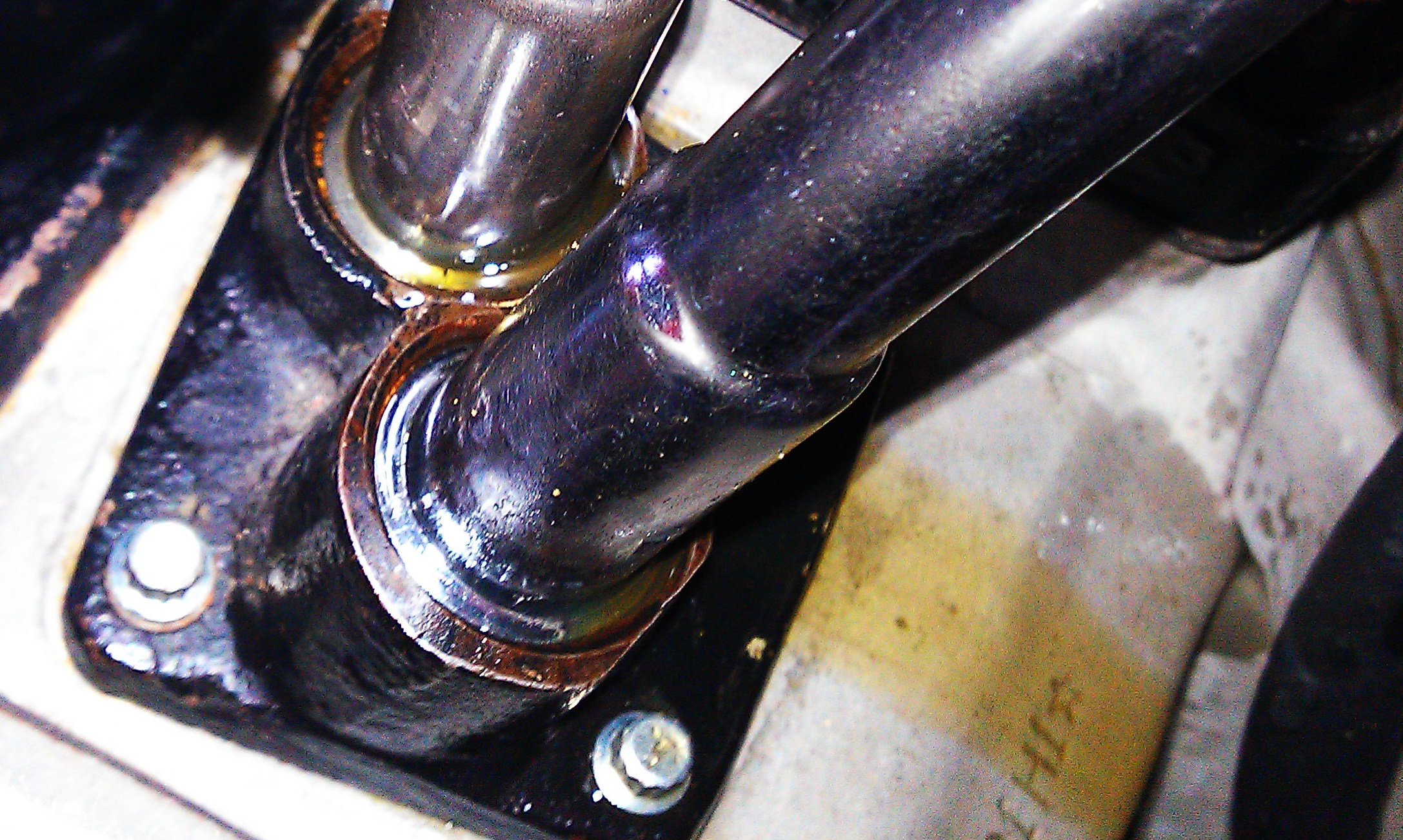

Zu guterletzt: bläst der Motor am vorderen Zylinder Öl aus dem Auspuff. Hab ich wohl nicht gut genug angeschraubt und es kommt zwischen Krümmer und Zylinderkopf raus. Schöne Sauerei.
Am hinteren Zylinder bläst er auch Öl raus. Allerdings kommt da nicht so viel am Anschluss raus. Der Suppertrapp ist gut verölt gewesen.

Hallo Adi,
es sieht so aus das du einen zu hohen Öldruck hast, ich Tipp mal darauf das vielleicht der Rücklauf zum Öltank blockiert ist, und dadurch drückt es aus allen unmöglichsten stellen Öl raus.
Gruß Frank

Hallo nochmal,
ich hab mir das alles noch mal durch gelesen, es könnte auch sein das die Zylinderfußdichtung am ersten Zylinder falsch herum montiert wurde und dadurch der Ölkanal dicht gemacht wurde wo das Öl aus den Köpfen zurückfleißt.

Danke erstmal für die Antwort.
Werde mir die Tage erstmal nen Knarrenkasten mit Vielzahnnüssen besorgen um den Lifterblock vorne mal Herauszunehmen um zu schauen ob das Tappet richtigrum sitzt. Info vom Snoopydog am Telefon.
Dichtung falschherum? Hoffe nicht, glauben auch nicht. Obwohl der Teufel ist ein Harleyhörnchen und gibt dir ab u an ma nen Schlag in die Fresse.
Warum sollte es mir anders gehen als euch!?
Kann es sein das die Ventilschaftdichtung im Eimer ist?! Würde das, das ölen ausem Auspuff bedeuten?!

Schaufel.Adi hat geschrieben: Kann es sein das die Ventilschaftdichtung im Eimer ist?! Würde das, das ölen ausem Auspuff bedeuten?!
Hi Adi, an den Lifterblöcken kann nix rauslaufen, wenn dicht, also da hast du zumindest ein Dichtungsproblem.
Aber wie Panhead sagt, nach überholt sieht das nicht aus, wenigstens die Zylinderfußmuttern wird kein echter Fachmann rostig wieder draufschrauben.
Wenn die Rockerbox voll Öl ist, schafft das die neueste Ventilschaftdichtung nicht mehr.
Hatte schon mal billige Zylinderkopfdichtung mit zu kleiner Rücklaufbohrung...aber Dichtung falschrum (siehe Frank) könnt natürlich auch sein.

Ich werde die Tage den vorderen Lifterblock rausnehmen und schauen ob ich da was finde.
Falsch eingebaute Tappets ect. Kann auch sein das das Öl welches von der Rockerbox die Stößelstangen runnerläuft unten nicht abfließen kann und deshalb die Rockerbox vollläuft und dann an der Ventilschaftdichtung rausgeht.
Hoffe da den Schuldigen zu finden.
Rostige Schrauben und rostige Stellen, nun ja, habe den Motor seit 2 Jahren. Jetzt die ersten Startversuche. Nach dem Überholen von vor paar Jahren mehr vor meinem kauf lag der Motor im Keller rum. Und dann kam er zu mir, und im Keller oder Garage ist es nie Hunderprozentig Trocken. Aber was ich sagen kann ist das die Innereien wie Kurbelwelle, Ventile, Kolben, ect. Neu aussehen.
Der Motor drückt aber nicht an allen möglichen Stellen Öl raus. Nur an dem vorderen Lifterblock zwischen Lifter und StößelCover. Und jetzt aus dem Auspuff vorne.

so hab die blöcke gestern rausgenommen.
am vorderen Block war alles korrekt verbaut. Tappets richtig rum. Löcher alle frei. wenn ich auf den hinteren tassen gedrückt hab kam ein bisschen öl aus der bohrung im Motorblock raus.
dann die überraschung beim hinteren lifterblock. die tappets waren falschherum eingebaut :shock:
sonst waren auch alle löcher frei .....
vorher war bei dem hinteren lifterblock war aber kein öl austritt zu sehen.
bei den beiden auslassventilstangen war am oberen ende so ne weiße schmiere und darauf etwas kondenswasser.
hat man die weiße schmiere mal benutzt wenn man nen motor zusammen gesetzt hat?!
werde heute die sachen wieder einbauen und schauen was die motor sagt.
PS:hab mich vertan, hab nen 96" motor und ne S&S highflowölpumpe.
Ölleitungen habe ich vor dem ausbau der lifterblöcke geprüft und gehofft das ich nen Dussel bin und am Ölfilter die Schläuche falschherum eingebaut hab. Welches schnell behoben werden könnte. war aber leider nicht so. Alle Leitungen sind frei und richtig angeschlossen.

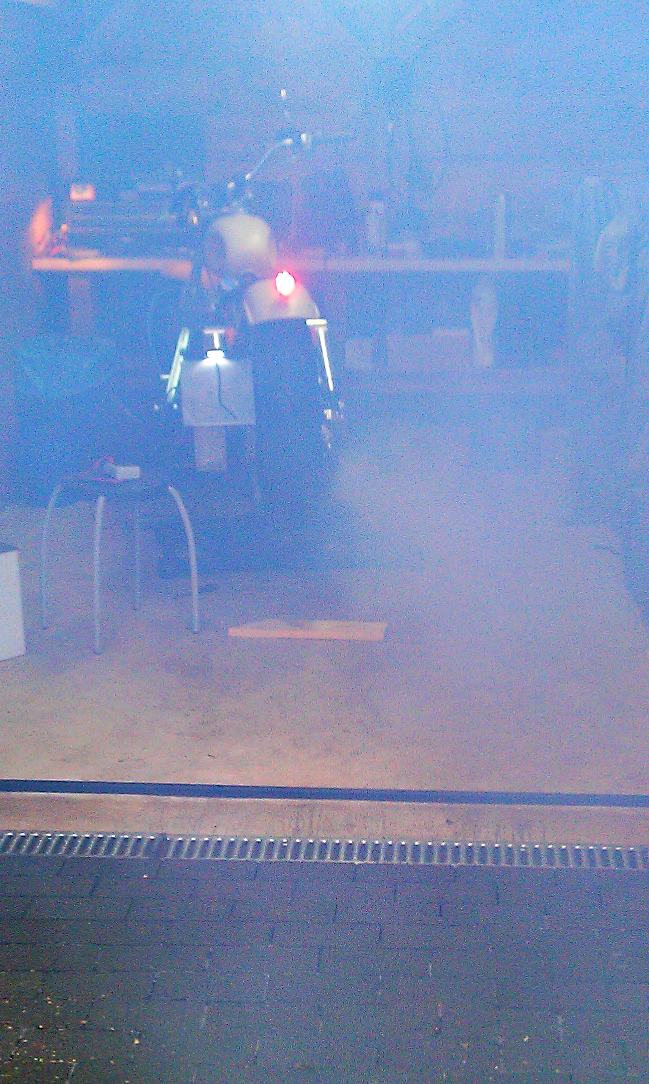

ich lass die ja nur kurz laufen weil mir der Bock die ganze Garage mit blauem rauch voll qualmt.
soo.hab alles soweit zusammengebaut. hab die alten blöcke gesäubert und die innereien mit motoröl beschmiert. die roller gesäubert und mit neuem motoröl eingeschmiert und eingesetzt. schön aufgepasst das die Dichtung gut sitzt. Hab alles eingestellt.
Nach starten lief sie ca 1 min normal, dann fing sie wieder an blauen qualm raus zu hauen. Bläst wieder öl aus dem vorderen Zylinder in den Auspuff.

Das Geöle an dem vorderen Zylinderkopf ist nicht gut. Selbst wenn der Motor neu ist sollte da kein Öl an der Krümmerdichtung zu sehen sein.
Das der Ofen erstmal qualmt ... ok. Aber daß da die Suppe läuft ?
