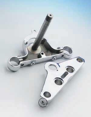

Sprichst du ganz sicher nicht von einer Zubehoergabelbruecke?oldstyle hat geschrieben:Doch rechts und links von der Seite ganz oben 2 sechskantschrauben.
Unten im Bild ist eine originale FXWG-Bruecke. Die Schrauben, die in die markierte Bohrung gesteckt werden, haben aber nichts mit der Klemmung der Standrohre zu tun und deren Groesse hab ich jetzt auch nicht im Kopf.

Re: FXWG Schraubengröße
Moin moin,
ja genau diese Schrauben die da reinkommen meine ich ,
die sehen bei mir gammelig aus, deshalb wollte ich die in Chrom ersetzen.

Moin Oldstyle,
hast du keine Schieblehre zur Hand? Das muesste eigentlich 5/16" UNF sein.
Wenn der Durchmesser in etwa 8mm ist, dann isses 5/16".

moin oldstyle
gewindelehren bekommst du nin jedem werkzeugladen.
das muesste 5/16unf sein (wurde hier schon genannt)
schluesselweite 1/2"
hier hast du mal 2 links:
http://www.zollshop.de/tipps/
http://www.gewinde-normen.de/unf-gewinde.html
damit faellt dir evtl. das suchen leichter
