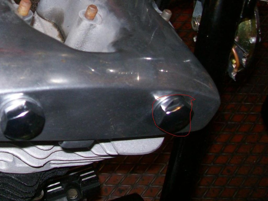

an der Verschlussmutter vom Kipphebel - rechte Seite - läuft mir ständig Öl aus.
Bild Sifft.JPG (98 KB)
O-Ring schon zigmal gewechselt, nach ein paar Kilometern gleiches Spiel.
Gibts Alternativen zu den O-Ringen, bzw. bringt es etwas diese
PTFE - Dichtungen herzunehmen ( w+w :60-900 )
Oder bahnt sich da was grösseres an ?
Merci für Input.......

Nach mehrmaligen erfolglosen Dichtungsversuchen habe ich am Samstag die kleinen Korkdichtungen der Stösselcover eingebaut.
Nach 20 km Probefahrt ist es noch dicht, das war vorher nicht so. :-)

bei mir dichten die o-ringe sehr gut aber schau mal in der suchfunktion.
das thema hatten wir hier schon und da haben jungs von baumarktdichtungen gesprochen!

thx für den Tip, hab zwar von Baumarkt nix gefunden, aber was von dickeren O-Ringen gelesen.
Werd dann mal schauen wo ich schlichte und dickere O-Ringe herbekomme, ist halt komisch weils nur vorne sifft und überall die gleichen O-Ringe neu drin sind.

die sündteuren weißen Teflon von RamJett funken gut aber kann man nur einmal verwenden weil die sich beim anziehen dauerhaft verformen - weiß ned ob das die gleichen wie 60-900 (ebenso teuer) sind.
Kalles Lösung find ich gut...für die Stössel gibts auch Gummis als Korkersatz (meine jetzt nicht die Stössel-O Ringe) welche vielleicht die Drehbewegung des anziehens besser aushalten (stell mir die Kork da nicht so geeignet vor)...
a propos - nehme an, Du hast schon versucht nachzuziehen?

ne nachziehen hab ich natürlich noch net versucht - schäm......werd ich aber nachher mal machen.
Was die O-Ringe angeht, Baumarkt, Sanitärfachhandel, etc. alles Fehlanzeige, nur für Wasser :-(
Öl und Benzinfest gibts nur als Set für 15,- Öre aufwärts bei den Autoteiledealern, ich schau jetzt noch bei nem Grosshändler für Pneumatik und Hydraulikzubehör.
Werd berichten wenn ich vom Urlaub zurück bin was ich gemacht hab, bw. was gefunzt hat.

Ich denke du wirst O-Ringe aus NBR brauchen
NBR
- 30°C bis 100°C
Ein Synthesekautschuk mit hervorragender Beständigkeit gegen Kraftstoffe, Öle, Hydrauliköle, Schmierfette, sowie sonstige aliphatische Kohlenwasserstoffe. Gute physikalische Eigenschaften wie hohe Abrieb- und Standfestigkeit neben guter Temperaturbeständigkeit lassen einen weiten Anwendungsbereich zu.

also Gas-Wasser-Schei... Teile gehen definitiv net, sind net Öl und Benzinfest
NBR hat max. 90° und dürfte passen, lieber ist mir FPM ( Viton ) gehen bis 200° und halten nen höheren Druck, bis 80 Shore A.
Die könnt ich auch beikriegen, nur welchen Durchmesser weiss ich net, in nem anderen Thread wurde 18x3 erwähnt als Standart.
Frage : 18 ist Innendurchmesser ? Weil die werden alle nur mit Innendurchmesser angegeben.
Messen ist auch nicht, weil eben die Undichte net ohne Schlagheinz aufgeht :-( und die Dichten mach ich sicher net auf.
Wenn mir also bitte jemand das Innenmaß bestätigen könnte, büdde...

Die Teflon habe ich auch drin. Sind bis heute dicht und habe schon mal Kipphebel demontiert, wieder mit den alten Teflon zusammengebaut und immer noch dicht.

Probefahrt gemacht, sifft etwas weniger an der nachgezogenen Mutter, dafür hab ich gemerkt dass es auch an der Verbindungsleitung zwischen den Rockerboxen sifft - hals schieb....
werd dann am Freitag mal meinen neuen Schlagheinz ausprobieren und neue O-Ringe verbauen......bei die Verbindungsleitung werd ich wohl auf flexibel umsteigen und drauf hoffen dass net auch noch die oberen Stösseldichtungen einen weg haben..........
der einzige fuck der jetzt endlich net mehr sifft ist der Stopfen vom Öltank wenigstens was ;-)

die starren Leitungen sind normalerweise ebenfalls dicht. Ein Trick um die Dichtringe vor verkanten/einschneiden beim festziehen zu schützen - ich lege kleine Beilagscheiben zwischen Überwurfmutter und Dichtring....verwende so die Dichtringe auch mehrmals und alles ist trocken...
checke mal obs überhaupt dort sifft und nicht am Gewinde der Fittings-hier hilft Teflonband oder, wenns sein muss, blauer Loctite.

es sifft aus der Ü-Mutter und mittlerweile auch aus dem Nippel zur Box.......nur vorne. Dicht war das Dingens jetzt ja fast ein Jahr, keine Ahnung warums da jetzt sifft.
Ich nehm die flexible, da hab ich nur zwei Gewinde zu dichten und wie ich ein NPT dicht krieg weiss ich vom Job, gutes PTFE Band passt perfekt für sowas. Loctide rat ich ab, damit versaust Dir die Gewinde.
Morgen mach ich mich dran und dann schaun mer mal
