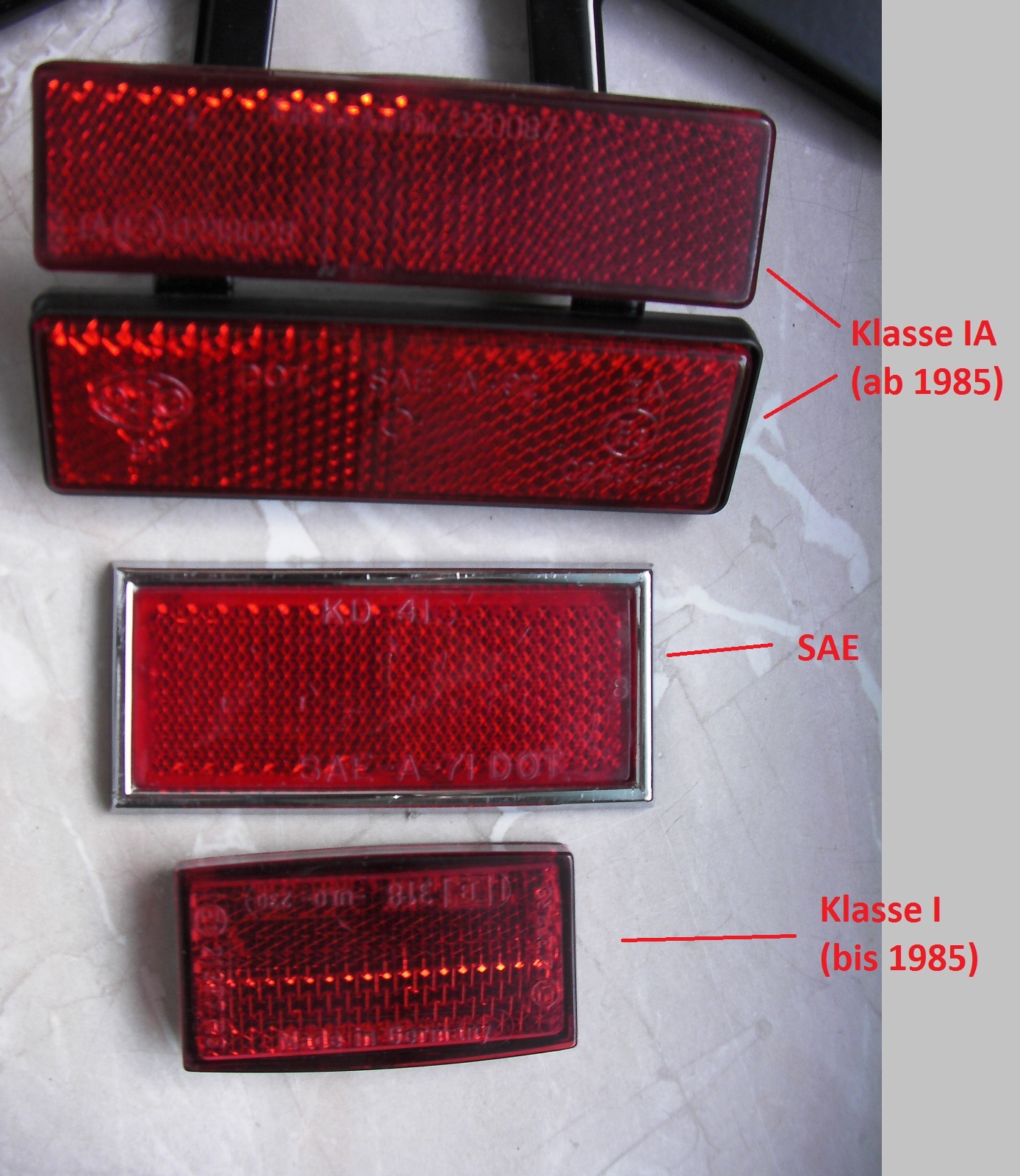

Hallo Norbert,
genau so seh ich das auch.
Wobei die Klassenbezeichnung ja aber auch woanders stehen kann.
Die Vorschrift sagt letztendlich nur, dass das E-Zeichen immer zwischen der Genehmigungsnummer und der Klassenbezeichnung liegen muß. Ob das jetzt oben/unten oder links/rechts angeordnet ist, ist somit egal.
Leider hat's auch in dem Dokument keine Angaben zur Mindestgröße. Und selbst wenn, die Daten für die Klasse I (also bis Bj '85 was ja für uns interessant ist) wären in einem aktuellen Dokument ja mit Sicherheit eh nicht mehr angegeben. Da müßte man schon so einen Wisch von damals finden. :|
Hab jetzt mal nen Größenvergleich gemacht. Leider kann man auf dem Foto die Aufschrift auf den Strahlern nicht lesen. Hab sie deshalb noch mal daneben geschrieben.
Der unterste Strahler ist der, den ich auch an der Shovel hab und der dem Polizisten zu klein war. Der soll mir nochmal kommen, dem knall ich dann die Klassenbezeichnungen um die Ohren.... :P :lol:
Gruß Otter
PS: in dem Bild, der SAE ist natürlich ein DOT - also ein Amy-Teil
