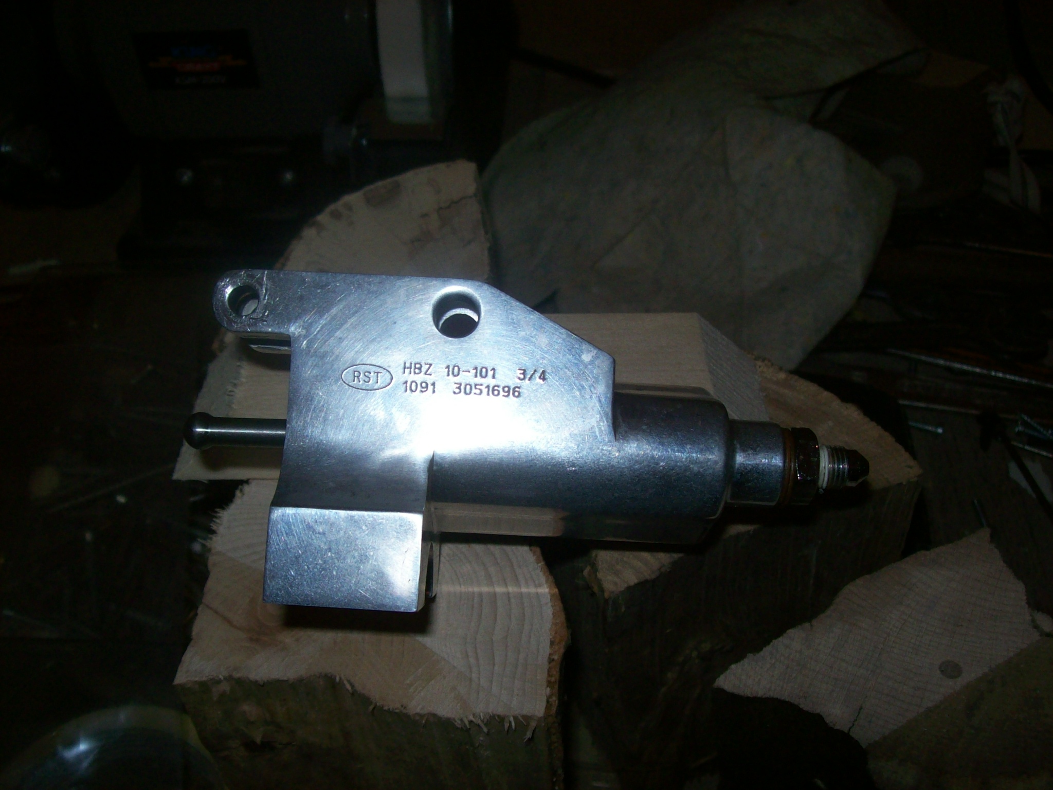

Servus Wernerson,
laut Stockers Preisliste ist die Nummer 10-100 ein 5/8 HBZ in Alu poliert
Meine Liste ist von 2012, und da gibts entweder den 5/8 ( 10-100 ) für Doppelscheibe oder den 13mm ( 10-100S ) für Einzelscheibe.
Ich hab noch nen alten 3/4 hier rumliegen, der hat die Nummer 10-101
