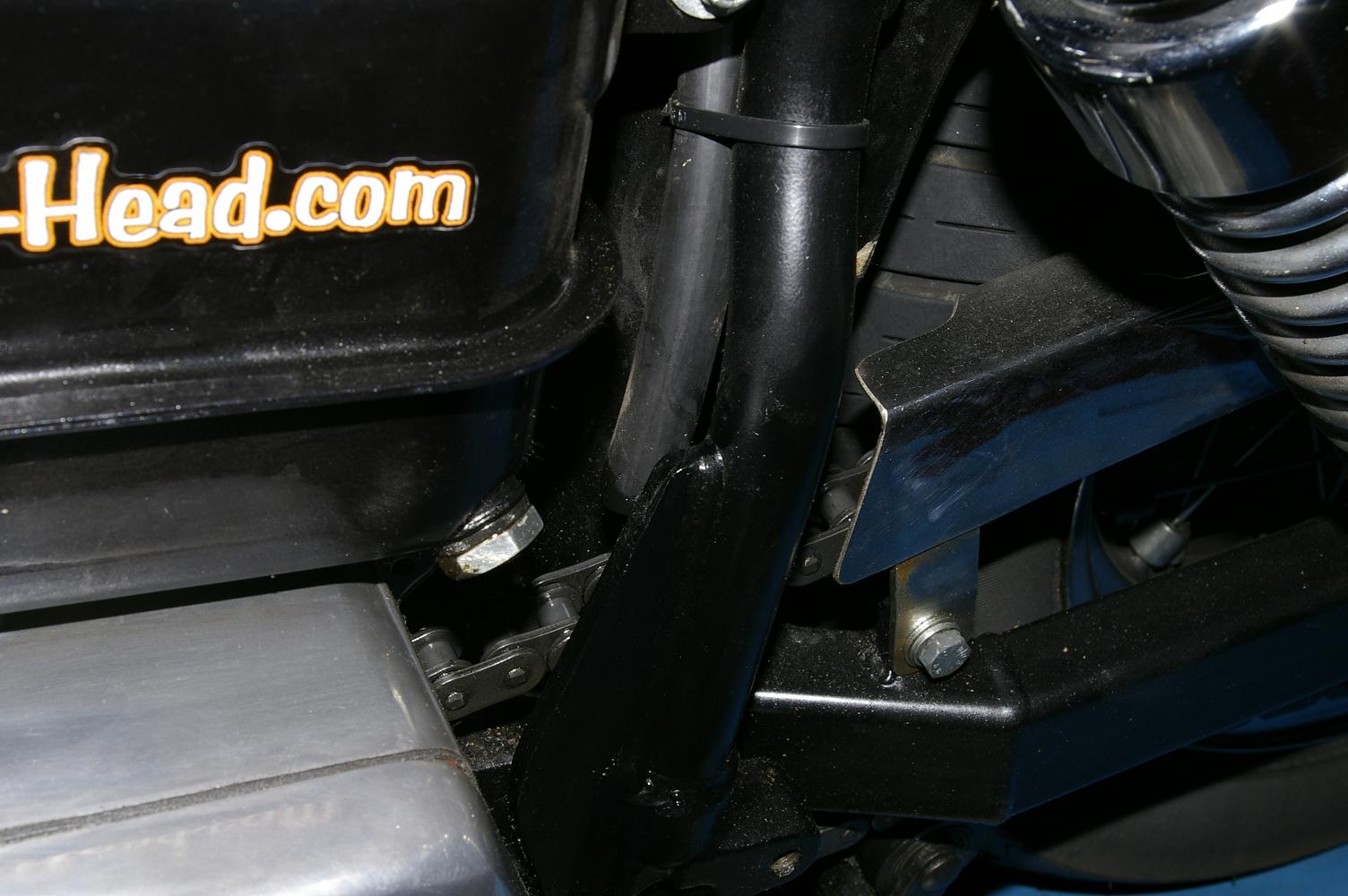

Re: Lösung für Motorentlüftung,
bitte nicht nachmachen!!! :roll: :wink:
Dem Schlauch geht rechts hinter den Akku. Dort hab ich einen K&N am Schlauchende dran gehabt. Hat mir aber nicht gefallen. Nun ist er verlängert und läuft unter der Sitzbank längs oben am Querrohr und wieder innen am Rohr runter zur Kette. Dem geht.
product-placement aufm Öltank bitte nicht beachten..... :mrgreen:

Erich
Beiträge: 1442
Beitrag von Erich »
Danke fürs Foto Trybear,
auf die Idee bin ich wahrscheinlich aus optischen Gründen nicht gekommen, wär bei mir arg auffällig. :(
cactus84 hat geschrieben: hab den schlauch einfach richtung kette gefuehrt, liegt sogar etwas auf der kette auf, fixiert und fertig! haelt schon ca 20 jahre so :D
Genauso hatt ichs auch...hmh....wie ich schon schrub, wahrscheinlich doof gestellt. Muss heuer eh noch ans Getriebe, dann geb ich mir diesmal mehr Mühe....die Idee fand ich damals schon gut, jetzt habt ihr mich wieder draufgestoßen :)
Danke und Grüße, Erich
