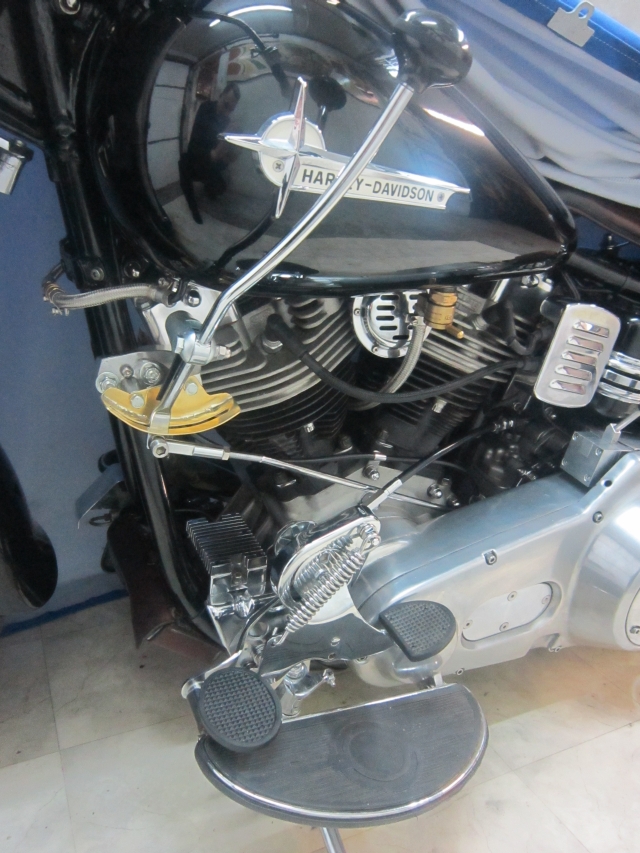

ich habe gerade auf Rocker-Clutch und Police-Style-Shifter umgebaut.
Mein Setup: 80" Late Shovel mit Domgetriebe, Diaphragma Tellerfeder, orginal Öltank und original Kupplungsausrückhebel.

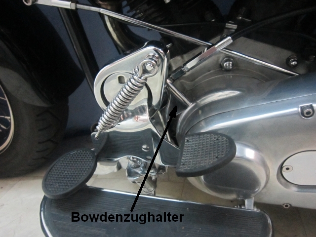

Hab die Rocker-Clutch bei Amazon USA bestellt, da war der Bowdenzug (muss bei meiner Version umgelötet werden) und das Distanzstück sowie ein Bowdenzughalter (den ich allerdings nicht verwendet habe) mit dabei.
http://www.amazon.com/Rocker-Clutch-Kit ... ker+clutch
Ich habe einen Bowdenzughalter aus 4mm VA selbst angefertigt und den Zug dann "von hinten" , anstatt wie bei dem mitgelieferten Halter "von vorne" angeschlagen.

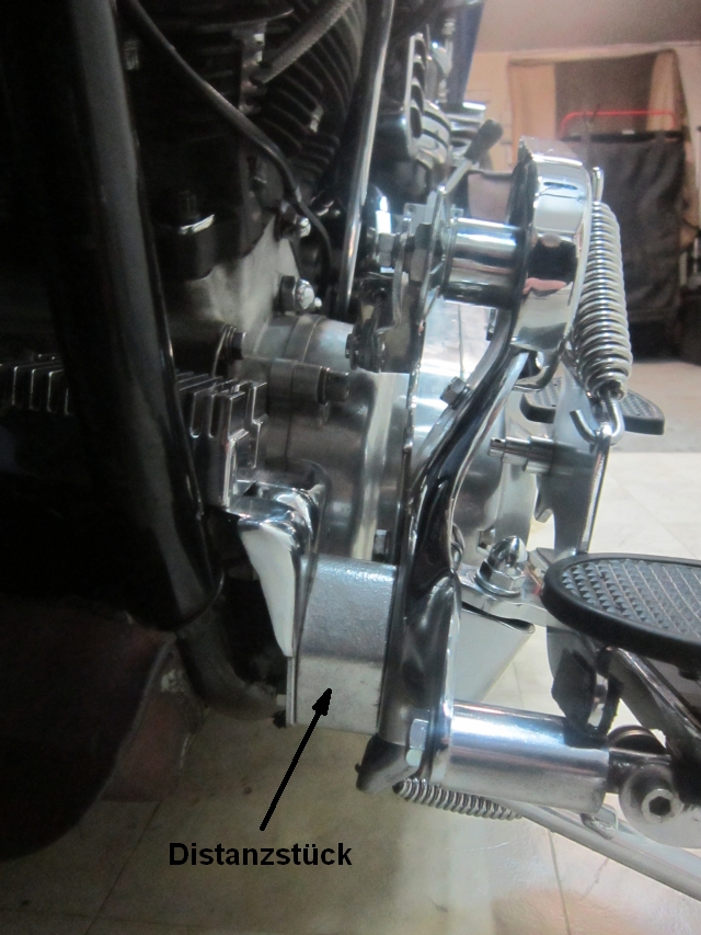

Hier das Distanzstück das du brauchst:
Hier mal eine Seitenansicht:
Was den Umlenkhebel am Getriebe betrifft, hab ich mir dafür eine Buchse aus RG7 gedreht die wesentlich passgenauer ist, als das Originalteil z.B. von W&W aus Stahl.
Kuppeln läßt es sich die Rocker-Clutch übrigens ganz gut.
Ist zwar sehr gewöhnungsbedürftig das ganze, aber ich denke das ist nur eine Zeitfrage bis die Bewegungsabläufe aus dem Bauchgefühl kommen und nicht aus dem Verstand. :wink:
Hoffe da hilft dir ein wenig weiter.
