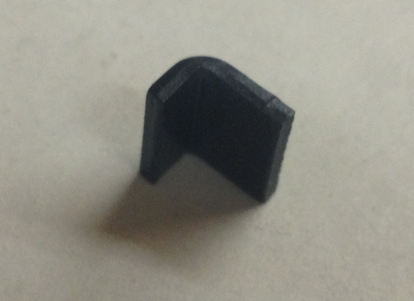

Moin moin.
Ich bin dabei, mein Getriebe zu komplettieren.
Leider kann ich ein Teil nicht zuordnen. Es ist so ein kleiner Winkel, Schenkellänge jeweils ca. 5mm, Höhe ca. 8mm (siehe Bild).
Wo gehört dieses Teil hin?
Danke für eure Hilfe und frohes (Rest-)Osterfest.
DANIEL

Das ist der Mitnehmer des Distanzrings zwischen 4.-Gangrad und Gehäuse-Simmerring.
Werkstatthandbuch 1970-early1978, Abb. Seite 4-20, Bauteil 11 "main drive gear spacer key".

ich kram das alte Thema noch mal raus weil bei mir genau das Teil fehlt.
In meinem Reparaturhandbuch wird das Teil als Mitnehmer bezeichnet.
Beim zerlegen ist mir solch ein kleiner Winkel nicht aufgefallen. Muß der in jedes Getriebe rein?
Was macht der eigentlich?
Hat jemand Maße? Dann kann ich den selber machen. Sonst muß ich wieder 2 Wochen auf das Teil warten :evil:

Wie von KayTee schon gesagt
, ist der L-Keil vom distanzring. W&W 69-135 , OEM 35175-38
Hab hier noch einen rumzufliegen.
Einfach ne PN an mich schicken, kannst dat dingensen haben. Brings nächste Woche dann zur Post.

schribi hat geschrieben:Hallo,
Schribi
Wenn du ne Aussparung dafür im Spacer hast, gehörts rein. Der verhindert, dass der Spacer "stehen bleibt" und einläuft. Maße dafür könnt ich dir später schicken, ist aber nicht so heikel. Das Teil muss nur gut in die Nut passen und die Stärke des Blechs (ist nur ein Blechwinkel) darf nicht so dick sein, dass das Ritzel nicht mehr flach am Spacer aufliegt.
Doch soviel ich weiß, hatten späte Getriebe (ab '78?, '80?) das nicht mehr.

Hallo Robby,
danke für das Angebot. Wenn man wies wo der Winkel hin gehört und was er macht. Kann man sich die Maße leicht selber zusammen Riemen...
Hab mir den Winkel ratz fatz selbst gemacht :D
