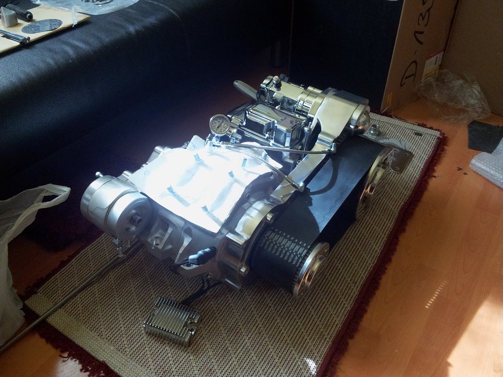

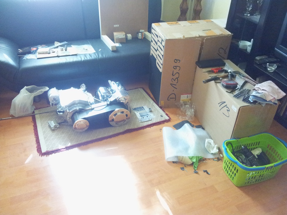

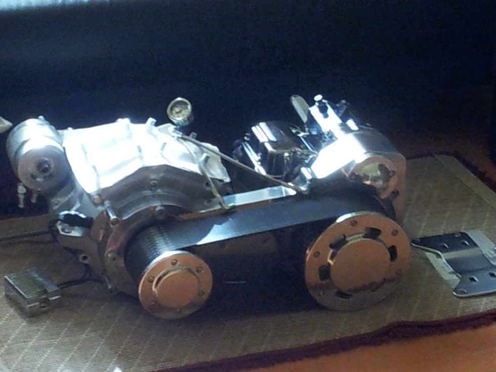

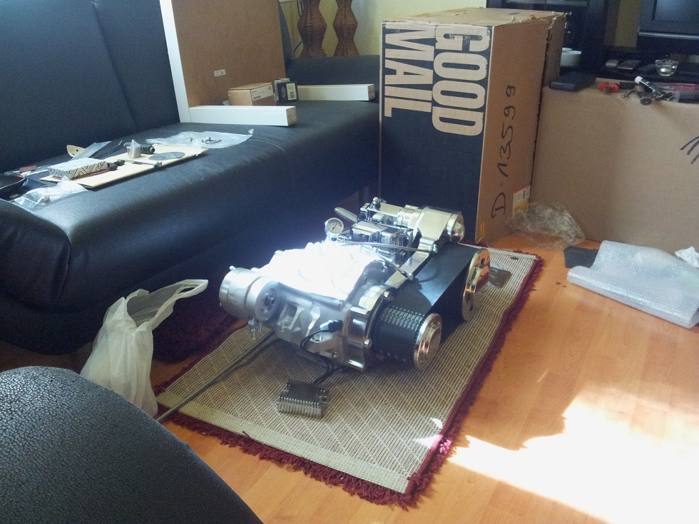

So, mal ein kleinen zwischen Bericht.
Wie Ihr wisst kommt immer alles anders als mann es sich denkt.
Also, ich war dabei mir Gedanken über den Shaft vorne am Pully zu machen. Dabei hab ich mich auch mal nach Gehäusen mit anderer Lageraufnahme umgeschaut.
Ich machs mal kurz. Durch gewisse Umstände hat es sich ergeben, das ich ein S&S Gehäuse zum Einkaufspreis bekommen habe und diesen auch aussuchen durfte
Somit war das Problem mit dem Shaft behoben.
Aber wie der Zufall nun mal wollte, bekam ich auch noch einen neuen Panhead Kurbelwellen-Kit zu einen super Preis angeboten. Da konnte ich einfach nicht widerstehen
Einfach nur Geil, alles dabei, alle Lager, Kolben, Zylinder und auch schon auf maß gehohnt und alles von S&S.
Nur ein kleiner Wermutstropfen war vorhanden. Aus versehen haben sie bei S&S zwei Front-Zylinder eingepackt. Musste Beide Zylinder wieder einschicken und warte jetzt das die Neuen mit dem Hinteren kommen.
Mit diesen Ausgaben war auch entschieden welches Getriebe ich hole. Da ich Anlasser und Primär alles auf einmal holte bekam ich hier auch noch ein gutes Angebot.
Also das Getriebe ist jetzt von Ultima. Es macht ein sehr soliden Eindruck. Die Verarbeitung aller Teile sieht auch gut aus.
Hier mal paar Fotos:
Bild04.jpg (163 KB)Eigentlich wollte ich doch nur einen Anlasser nicht mehr. Aber das Leben geht manchmal ganz merkwürdige Wege
