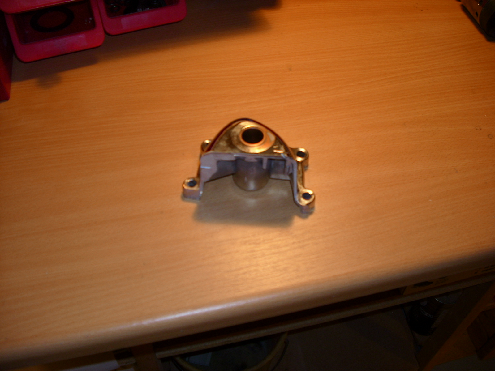

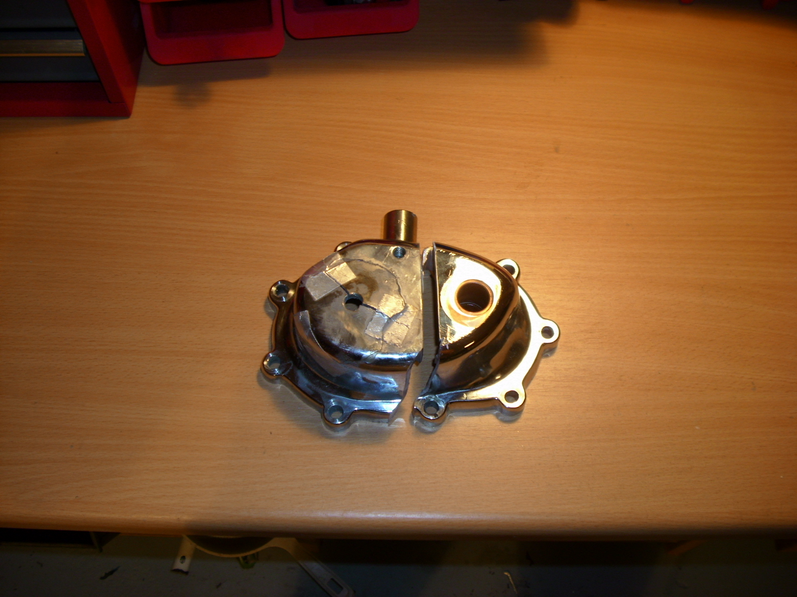

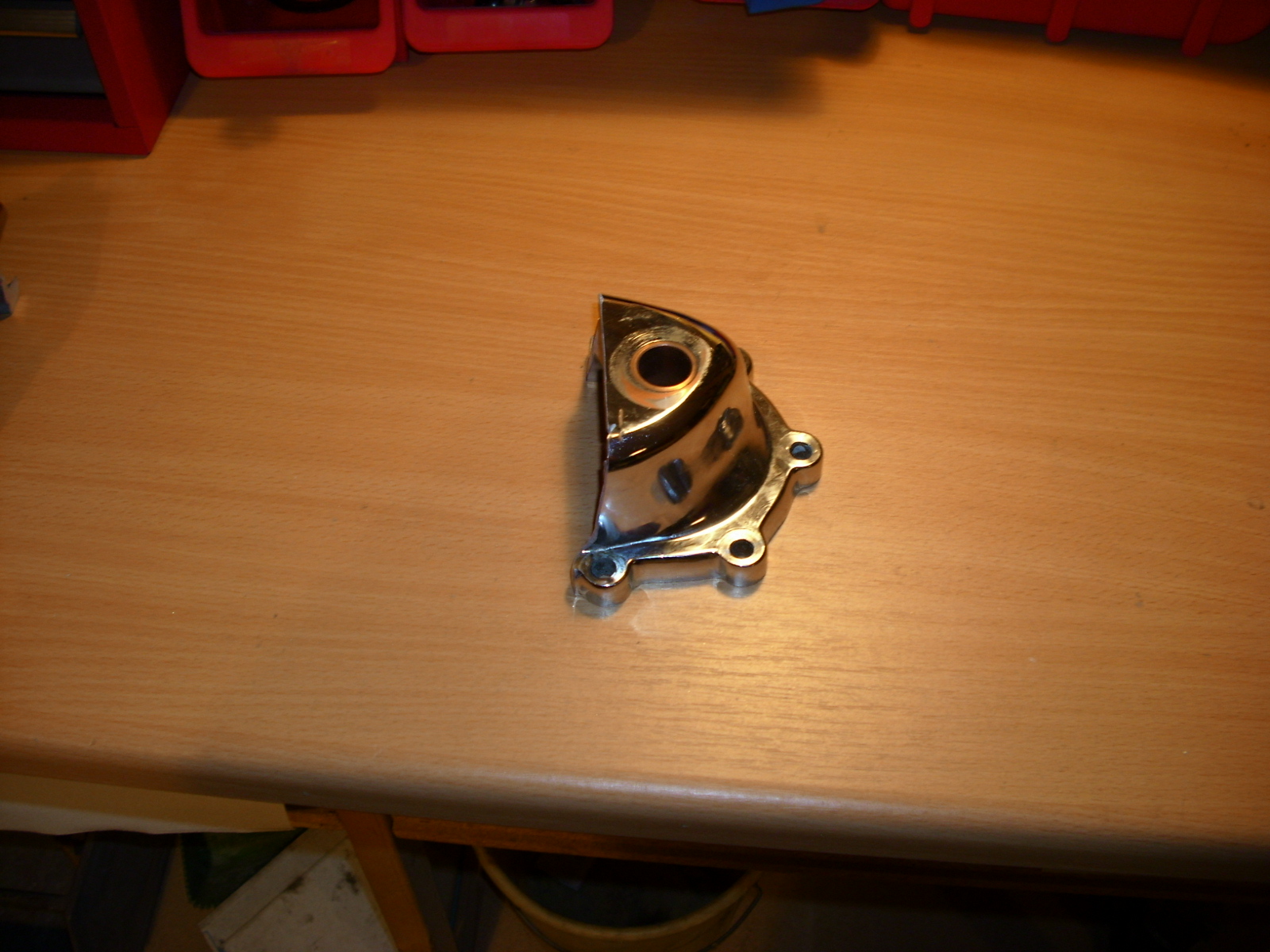

So Leute,
jetzt hab ich den deckel (noch mal vielen Dank an Phillip!) und ihn auch gleich aufgeschnitten.
Mit diesem Deckel kann man nun die bewegung der Kickermechanik überprüfen, da lediglich die Buchse gehalten wird.

nett!
Ich versteh nur nicht ganz, wieso du den Schnitt so weit rechts angesetzt hast.
Wärs nicht besser gewesen die Aufnahme für den Ausrückhebel und den Haltepunkt der Feder auch noch mitzunehmen?
Oder is der Deckel oben auch gerissen/verzogen?
Ob der Ausrückfinger mittig auf das Ausrücklager drückt könnt man so super feststellen, das dazugehörige Ausdistanzieren fällt auch leichter und man könnte sonst auch die korrekte Federvorspannung testen.
just an idea.
grüße!
Daniel

Beiträge: 4147
Re: Kickerdeckel gesucht
Hi Daniel,
die Idee hatte ich auch, aber dummerweise erst, als der Deckel schon zerschnitten war.
Denke aber, dass sich die Kupplung auch ohne das Werkzeug gut einstellen lässt.
Außerdem kann man die Bewegungsabläufe der Mitnehmerscheibe auf der Kickerwelle nur schlecht beobachten, wenn die Buchse für den Ausrückhebel noch drin ist, weil diese die Sicht versperrt.
Müsste man sich also noch einen zweiten Deckel dafür umbauen.
