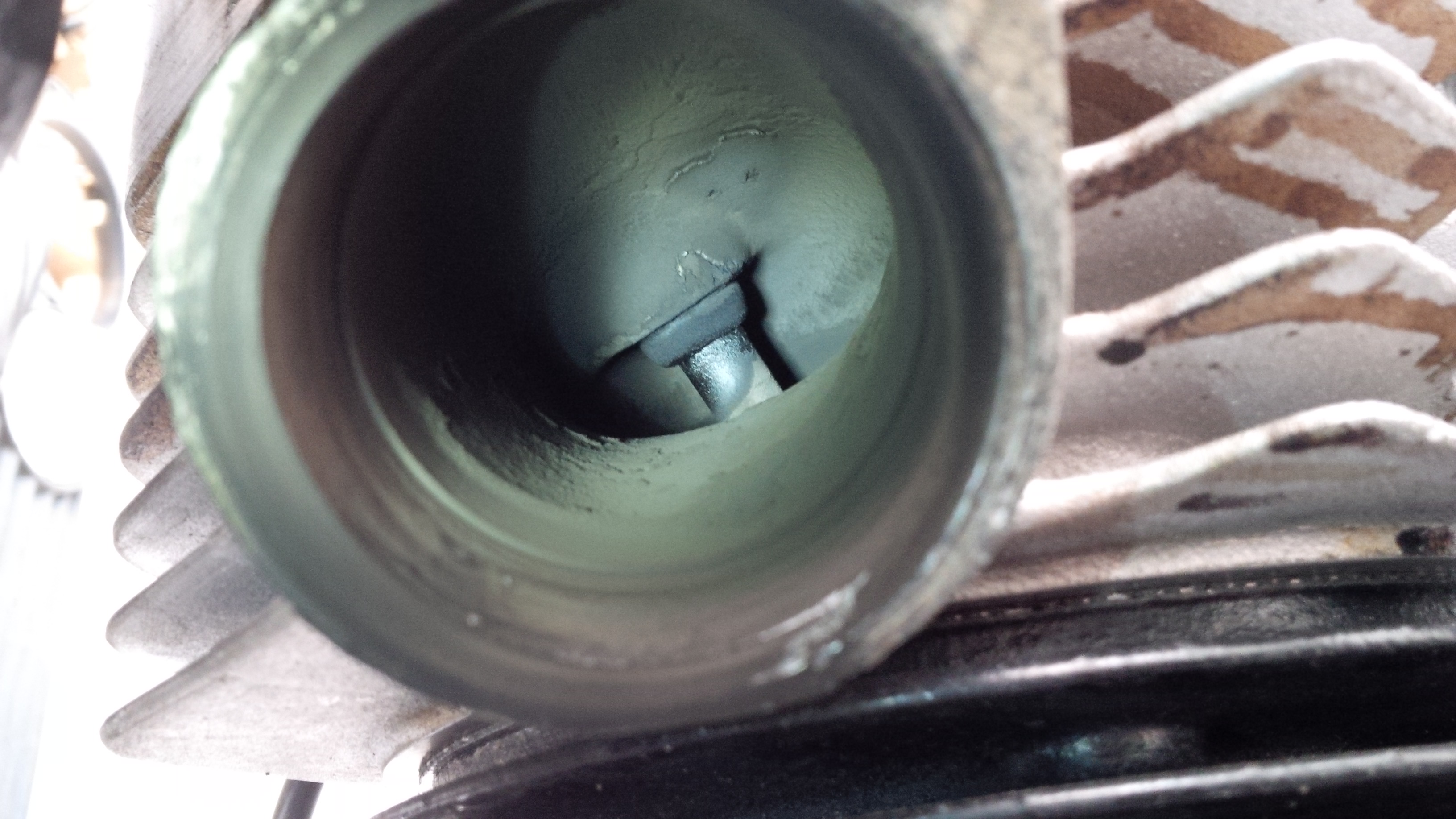

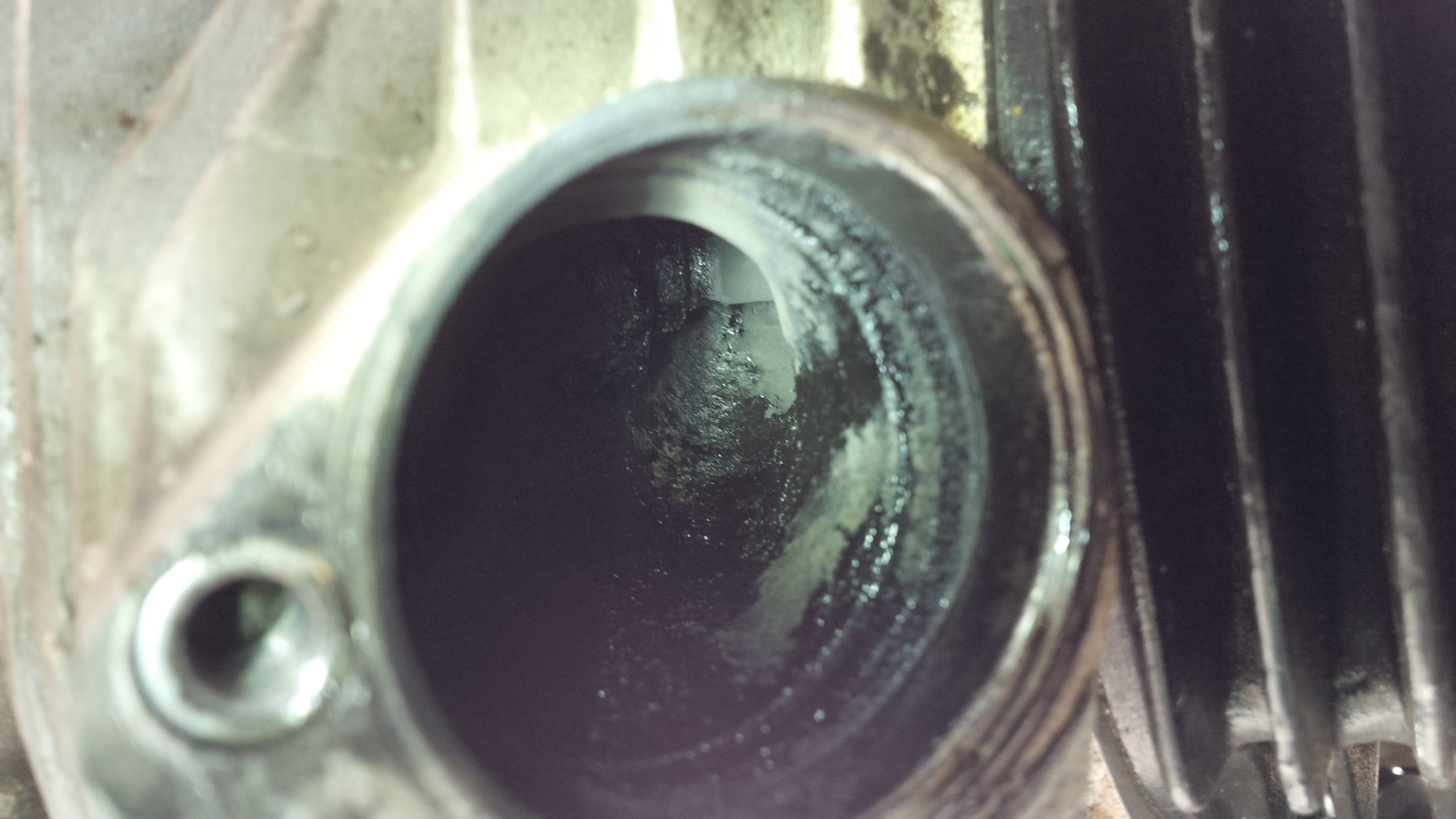

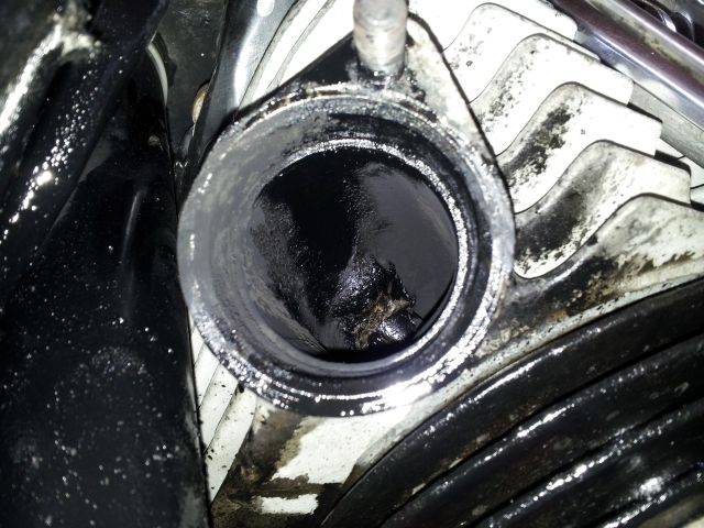

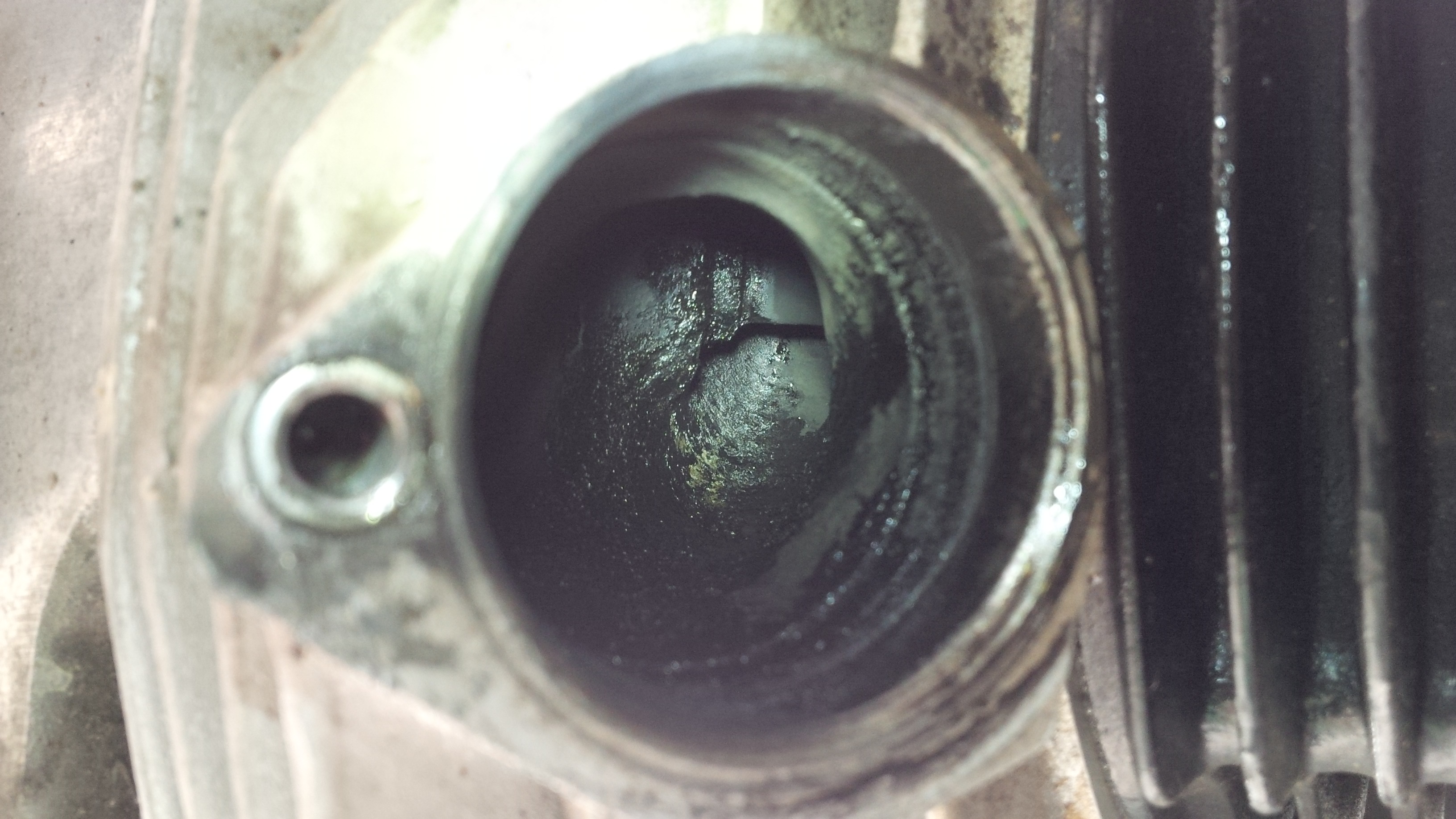

Leider hab ich gestern erneut Öl am vorderen Krümmerflansch festgestellt.
Nach dem Wechsel der Zylinderkopfdichtung war auch erst mal Ruhe und alles trocken - bis gestern.
Vorderer Krümmerflansch:
Bild IMG_20140521_191003.jpg (1 MB)
Bild IMG_20140521_191042.jpg (1 MB)
Hinterer Krümmerflansch
Bild IMG_20140521_191132.jpg (1 MB)
Das kann doch nicht alles innerhalb so kurzer Zeit kaputt gehen.
Ich könnte die Kretze kriegen :?
Liege ich richtig mit der Vermutung das es die Ventilschaftdichtungen sein könnten ???

das sieht in der Tat nach einem Problem mit den Schaftdichtungen aus.
Was ist denn das für ein Baujahr? Bzw. wurde an den Köpfen schon mal was gemacht? - Hat die überhaupt Schaftdichtungen?

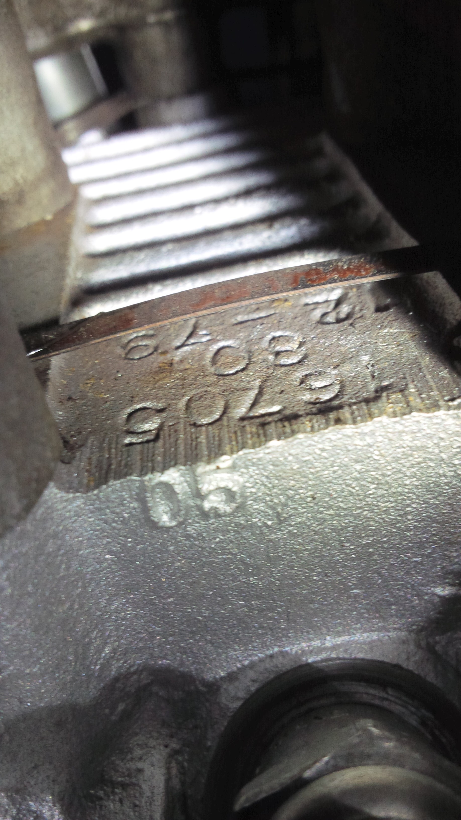

Das steht auf dem vorderen Zylinder
Bild IMG_20140521_214804_edit.jpg (1 MB)
Bj. 79 ???
Oder interpretiere ich da was falsch ???

richtig interpretiert. Das sind späte Köpfe. Serie waren Schaftdichtungen erst ab 1981. Aber...wer weiß durch wie viele Schrauberhände Deine Köpfe schon gegangen sind, und ab da jemand Schaftdichtungen nachgerüstet hat. - Falls nicht, wär's jetzt wohl ein guter Zeitpunkt. :-)

das ist ein Kopf, der ab 80 (16705-80 ist die OEM, die -80 steht für das Jahr der Ersteinführung) verbaut wurde und da er keine erhöhten Rippen hat sollte es ein Kopf für die 1340er Ausführung sein.
Tippe auch auf die Ventilschäfte, könnten aber auch die Kolben sein, wenn die Ringe irgendwie verkehrt eingesetzt sind oder beschädigt worden sind. Dann können die wie eine Ölpumpe funktionieren, sodass das Öl vom Kurbelgehäuse aus an den Zylinderwänden in den Brennraum geschoben wird. und das geht dann durch den Auslasskanal raus.
Schau Dir mal den Kolbenboden an, wenn Du die Köpfe runter hast.
Wenn unter den Ventilen Öl auf den Kolbenboden (beim Einlass mehr als beim Auslass) ist, dann sind es die Ventile, wenn die Kolbenböden gleichmäßig mit Öl verschmieret sind, dann sollten es die Kolben sein.
Wenn es nur das Auslassventil ist, dann sollte der Kolben relativ trocken sein, da das Öl durch den Abgasstrom vom Ventilschaft aus gleich in den Auslasskanal gedrückt wird.

Evtl müssen die Ventilführungen ersetzt werden. Das muss vermessen werden. Das Datum sagt ja 12-79.
Hmmm , die MoCo hat mal die affige Idee gehabt sehr kurze Ventilführungen zu verbauen und zwar ungefähr ab diesem Zeitpunkt .... aber ob die noch drin sind ?
Das annere Problem mit diesen komischen Köppen war daß du nur sehr gemäßigte Nockenwellen fahren kannst da sie noch weniger Lift erlauben wie zB ein Shovel aus 1978 oder von 1982.

Da das Öl erst so richtig ab der Ventilführung kommt und nicht wirklich verbrannt überall verteilt ist...tipp ich jetzt mal so aus der ferne auf die Ventilführung sammt Abdichtung...
Des kommt auch vor, wenn neue Führungen eingesetzt werden und die Bohrung im Kopf nicht mehr so ganz heile ist...da gibts auch Papierdichtungen für die Ventilführungen...(die man so spontan aber nicht wechseln kann)...
Ich bin mal Gerry´s meinung...dass die mal "angeschaut" werden sollten...wenn die viel Öl verbraucht, am besten gleich...

@bandit: dein tip mit dem unverbranntem oel muss ich leider wiedersprechen. schon ein defekter oelabstreifring "flutet" dir den kruemmer.

cactus84 hat geschrieben:@bandit: dein tip mit dem unverbranntem oel muss ich leider wiedersprechen. schon ein defekter oelabstreifring "flutet" dir den kruemmer.
Dann schau dir die Bilder mal an, ab wo da Öl kommt...

bei seinem hinteren zylinder wuerde ich dir recht geben.
schau dir mal dieses bild an, da sieht es auch so aus als kaeme das oel vom ventil, war aber der oelabstreifring :wink:

Dem Schadensbild nach zur Urteilen,kommt das Öl von der Ventilführung.Und eine Ventischaftabdichtung wird keine Defekte Ventilführung am Ölverbrauch hindern.Das ist auch nicht Sinn und Zweck der Vsd.Zumal das Kerzenbild sehr hilfreich wäre.
