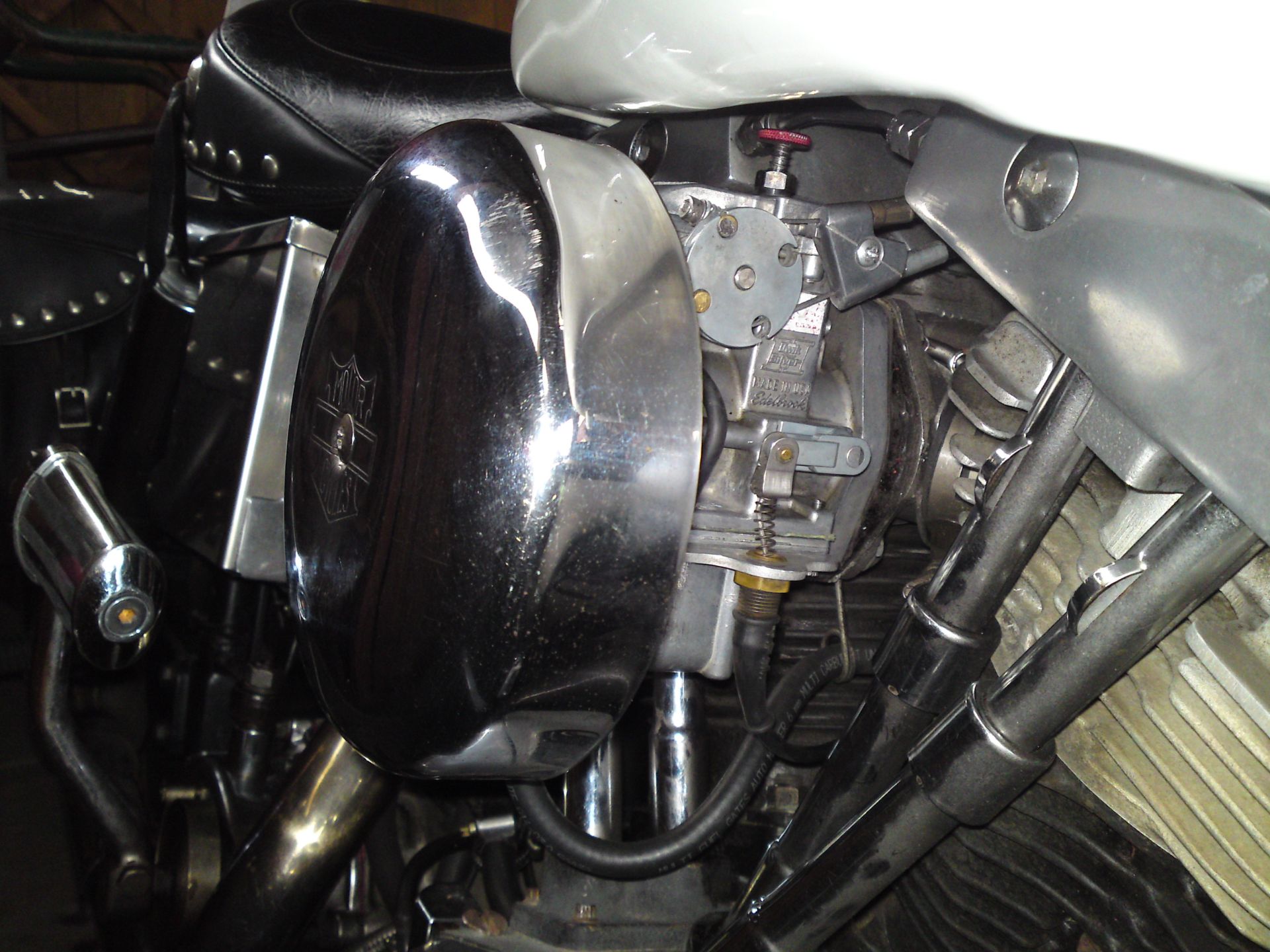

du wolltest ein bild mit dem original schlauchhalter, bitte schoen :)

An den Tankdeckeln kanns net liegen. Beide neu, vom w&w, der rechte mit Entlüftung und der linke ohne. Aber den hab ich 3mm angebohrt! Ausserdem ist sowas das erste das ich check. Braucht ca 10 min dann rinnt wieder was nach. Aber sehr bescheiden. Gsnz voll ist der Filter nie! Benzinhahn ist aber auch neu und beim Tank auslassen rinnt er echt schnell.
Danke für das Foto! Ich hätte den Spacer unten beim Zyljnderfuss montiert, nicht oben beim Manifold.
