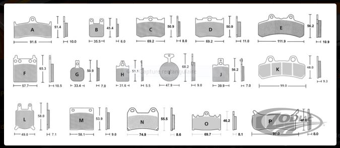

Hi Thorsten,
hilft dir das hier
in Verbindung mit folgender Seite weiter?
http://catalog.zodiac.nl/de/Katalog/12+ ... odukt.aspx

nabend,
danke für die info´s
ich denk die helfen erstmal weiter, werd abwarten bis ich den sattel mit den belägen hier habe und dann mal messen
geh aber jetzt schon davon aus dass es die b variante sein dürfte, also der belag den auch die springergabelbremse von pm braucht - abwarten jetzt mal

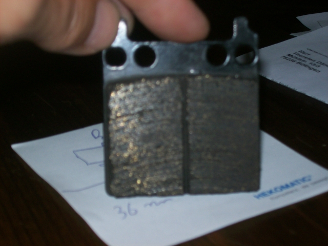

tach auch,
so die bremse ist jetzt da und ich weiss nu auch dass es der belag "F" ist -
merci für die hülfe.......
gugst du hier
wird übrigens von "sbs" nicht mehr vertrieben, dewegen hab ich mir per google auch nen wolf gesucht

Hi Thorsten
Hab den Thread zu spät gesehen. Aber den Belag bekommst Du auch noch von SBS: 509 HF vorne, 509 LF hinten.
