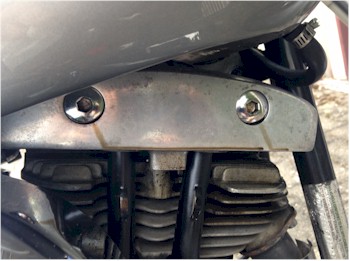

ich bin mal wieder am Schrauben ( hab nun endlich einen S&S Super E auf meiner Shovel) und habe dabei festgestellt, dass aus den Muttern der Kipphebelwelle Öl austritt.
Genügt es einfach die Dichtungen zu tauschen, oder muss da mehr gemacht werden?
Siehe Foto:

ja, es reicht normalerweise die O-Ringe zu tauschen...die sind gerne mal undicht.
Allerding sind die Schrauben nicht selten so fest, daß sich statt die Welle mitdreht und die Schraube eben nicht aufgeht.
Zieh dir mal das viewtopic.php?t=8680 rein, dann müßts klappen.

beim gut sortierten Gummihändler gibt es die O-Ringe bei gleichem Durchmesser geringfügig dicker, das wirkt wunder. Die originalen sind auch schon mal geringfügig zu dünn. du musst nur darauf achten, dass sie öl- und hitzebständig sind.
Ich besorg mir die immer bei Gummi-Schulden in Essen.

guckst du auch hier .
http://forum.shovel-head.com/viewtopic. ... highlight=
findest du viel input, hatte nämlich das gleiche prob ;-)
vernünftige o-ringe bekommst du bei :
http://www.hug-technik.com/shop/index.p ... 462&page=1
du brauchst welche mit 18mm durchmesser, die findest du ziemlich weit unten.
ich hab mir welche mit 3,5 mm stärke hergenommen, sind zwar etwas fummelig beim einbau, aber die karre ist dicht.
nimm einfach je 5 von den 3,5ern und 3ern dann kannst probieren
btw. die investitionskosten in die teureren FPM o-ringe lohnt sich schon wegen der haltbarkeit

Hab ich gleich bestellt und eingebaut, Danke hat super geklappt.
