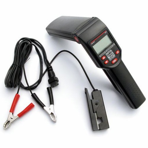

Nach langer Zeit hab ich mich nochmals an das Thema Zündung einstellen gemacht und wollte natürlich meine nagelneue Strobo Lampe testen.
Leider immer noch selbes Problem. Ich klemm die beiden Kabel an die Batterie, Display der Lampe geht an und den Fühler in richtiger Richtung (ist auf der Klemme abgebildet) an das Zündkabel, hab vorderes und hinteres Zündkerzenkabel versucht. Was soll ich sagen -> sie blitzt einfach nicht.
Bitte helft mir, was mach ich den falsch?
Am Auto blitzt auch diese Lampe!
Siehe Foto (ist sogar eine Digitale):
Re: Zündung abblitzen, aber wie?
dann hast du megasupergedämpfte Zündkabel das schlichtweg kein Signal durchdringt.
yythoss
Beiträge: 36
Registriert: 23.08.2007, 12:09
Beitrag von yythoss »
Das hab ich mir schon gedacht, aber alle haben hier gedacht ich hab eine Knall, da ich keine gezwitschert bekomme, wenn ich an die Kabel fasse.
Ich habe noch ältere gelbe Kabel, aber auch die sind zu gut isoliert und ich konnte nicht blitzen.
Ich habe dann die Dyna2000i so eingestellt wie in der Beschreibung steht.
Vorderer Zylinder auf OT und Zündplatte so lange drehen, bis rote LED ausgeht. Sie läuft zwar ganz gut, aber lässt sich nicht ankicken. Mit dem E-Starter alles kein Problem.
Jetzt hab ich was gelesen, dass die Dyna2000i umprogrammiert werden muss für Kicker.
Wahnsinn, hätte ich doch nur die alte drin gelassen, die war schon kontaktlos.
Aber danke für die Rückmeldung.
es ist normal wenn du keine geballert bekommst ...
Wenn du eine geknallt kriegst liegt es daran das die Kabel porös sind oder wenn alles seichnass ist und deine Kerzenstecker oder Spule gerissen ist.
Gelbe Kabel ... 8)
LOL
Kann man noch Bezeichnungen auf den Kabeln lesen ? Also irgendwie kommt mir das jetzt schon spanisch vor.
Normal sind Strobolampen strunzdoof oder visualisieren nur den Impuls. Les` nochmal die Anleitung von der Strobolampe genau durch.
Strobo an separater Batterie angeschlossen ? Sollte auch funtzen wenn an Fahrzeugbatterie angeschlossen aber ....
Pickup-Klemme richtigrum um das Zündkabel gelegt ?
Meine 08/15 Strobo , mit Isolierband inzwischen gefixt, hat auch schon alles geblitzt.
Kupfer, Graphit und-was-weiß-denn-ich Kabel
Viele vollelektronische Zündanalgen müssen per Laptop oder in der Factory auf Kickermodus eingestellt werden
