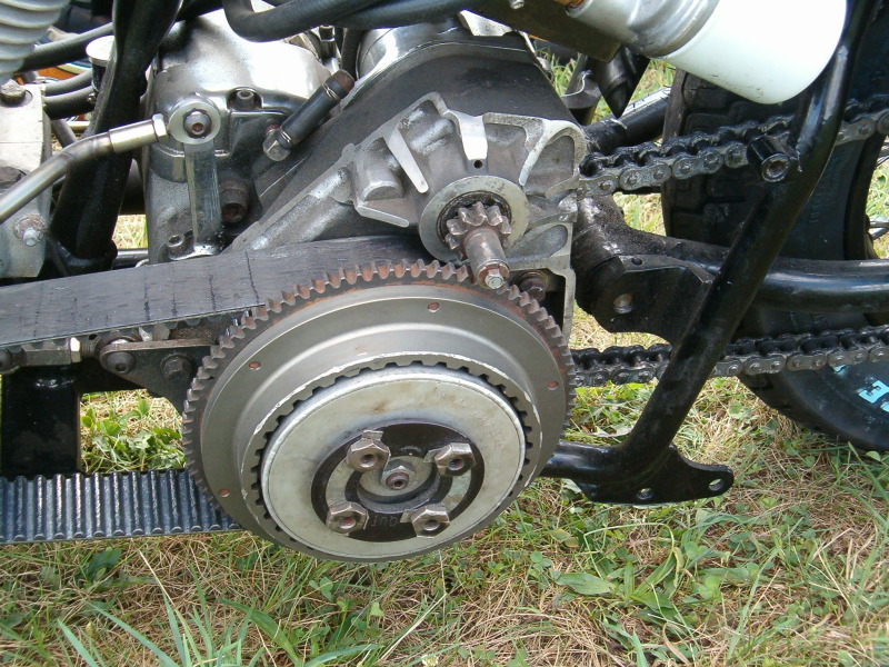

hallo ich hab da noch bilder gefunden wo mann sehen kann wie das gehäuse ausschaut Bild
auf dem zweiten bild fehlt allerdings noch eine alustützplatte zwischen
motor und getriebe die das ganze wohl gegeneiander abstützt
also stellt sich die frage welchen inner primär man nehmen kann
wenn einer weiter weiss bin ich dankbar für weitere tipps
lg fugger
Beiträge: 4570
Re: pan anlasser verbauen?
Nabend,
dann ist der TTP leider raus. Der passt nicht an das Kurbelgehäuse da es von den Aufnahmen des Kastens her nur für Blechprimär ausgelegt ist. Da kriegst Du dann auch keinen anderen Alukasten dran...jedenfalls nicht so ohne Weiteres.
Die Alukästen sind für linke Gehäusehälften gemacht die im so aussehen (4-Punkt Aufnahme):
Der Sprocketshaft sieht nach Late-Shovel aus. Darum kannst Du auch das Shovel-Getriebe damit fahren.
Bliebe noch ein Beltdrive mit Anlasser.
