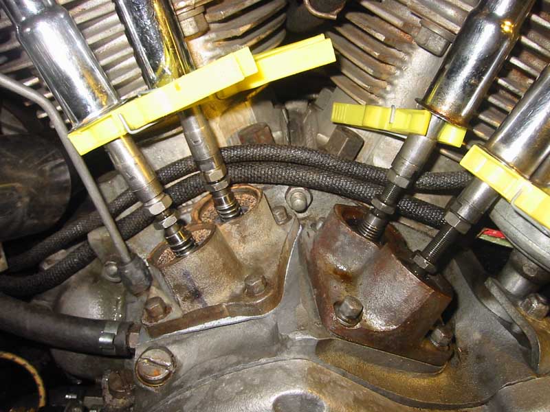

Hier kurz ein paar Bilder zum Stand der Dinge:
Nochmals bitte: Die Stösselstangen spanne ich soweit vor dass der Kolben den Boden der Hydroeinheit berührt und die Feder dabei zusammengedrückt ist?

Servus Lisa,
ja! :!:
denn wenn die Feder au Block ist gehts eh nich weiter: deshalb mit den Fingern :wink:
PS: alte Holzklupperln für die Stößelcover (Klammern) saugen viel mehr Öl auf und schauen professioneller aus :lol: :lol: :lol:

Prima,
bin auch schon fertig mit dem Prozedere.
War ja total easy, mir war nur nicht bewusst dass sich die Federn so leicht beim Drehen der Stössel zusammendrücken, umsonst Kopfzerbrechen gemacht.
Man kann ja aus einer Mücke einen Elefanten machen wie mir mal wieder hier passiert.
Dennoch danke für all die netten Eingaben.
Viele Grüße
L.
P.S. jetzt noch den Tillotson vernünftig einstellen und an den Klammern fürs kommende Mal arbeite ich noch .......

holzlenker hat geschrieben: PS: alte Holzklupperln für die Stößelcover (Klammern) saugen viel mehr Öl auf und schauen professioneller aus :lol: :lol: :lol:
Hab letztens meine Klammern nicht gefunden und musste improvisieren:
Wenn mans ein wenig geschickt anstellt, kann man die oberen Hälften der Stößelcover von unten am Tappetblock einklemmen.
Das hat man schließlich immer alles mit. ;)
