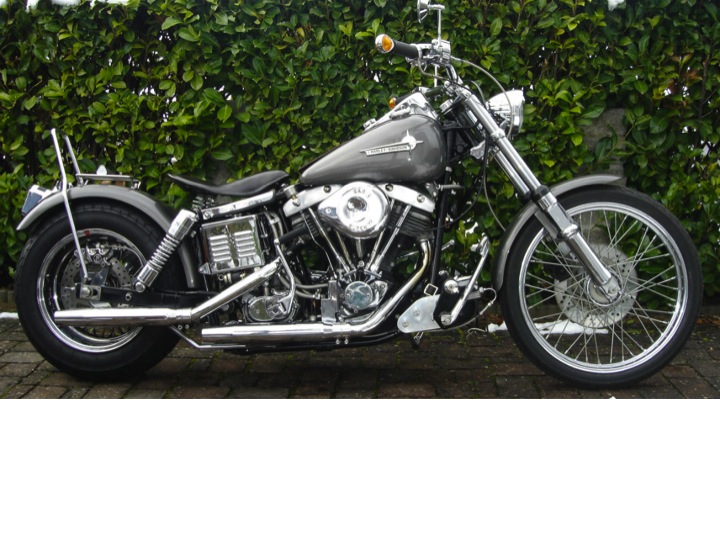

N ´Abend silbermoon,
ich finde Variante 1 am besten.
Alles mit Fishtail gefällt mir an Deinem Moped nicht so, weil es -trotz alten Motorbaujahrs doch recht "modern" aussieht (liegt möglicherweise an der Ausführung der Felgen bzw. Weisswanddesign?). Und Fishtail passt -finde ich- eher zu (noch) älteren Maschinen.
Ich fände es allerdings auch besser, wenn die Anlage insgesamt nicht so lang wäre. Bei 2 in 2 Anlagen gilt ja so eine Art "Faustregel": Ende hinteres/oberes Rohr = Radachse (obwohl: mein hinterer Dämpfer ist auch ein wenig länger...(FOTO)).
Wie das dann bei Deiner Ausführung käme, kann ich mir so nicht vorstellen; müsste man mal ´ne Fotomontage machen.

Partisan hat geschrieben:... Hast Du mal drüber nachgedacht, den Krümmer zu kürzen, so weit, dass der Dämpfer bis knapp an´s Getriebe reicht?
mir gefällt der Police-Topf, von den bisher Gezeigten, auch am Besten.
...und wie der Jens schon schrob...den Krümmer kürzern.
Das Ganze läßt sich ja gut am PC planen.

Danke für Eure Inputs.
Belasse es bei der Police Cigar. :D

N´abend,
gratuliere zu dieser Entscheidung, war ja auch einer meiner Favoriten.
Mal aus Neugier, was ist das für ein Schutzblech? Gefällt mir ganz gut, ich würde es nur etwas niedriger setzen, sofern der Federweg dann noch ausreicht.

hallo hoschi,
wenn es den so nicht fertig aus dem Zubehör gibt, wird das mal ein klappfender gewesen sein, der im hinteren Bereich gekürzt und mit innenliegenden fenderstruts verschweißt wurde.
bin auch auf silbermoons antwort gespannt.

achtball hat geschrieben:hallo hoschi,
gruß philipp
Das mit dem Fender stimmt. War ein Klappfender und die Struts sind innen aufgeschweisst. Ist sogar Soziustauglich abgenommen vom Schweizer TÜV (MFK). Gruss Silvio

holzlenker hat geschrieben:
Den Krümmer kürzen geht so einfach nicht :roll:
Bei der alten verlege Art ist der Krümmer nahe zu am Rahmen.
Dort wo die Klemme (Auspuff Krümmer) ist, hat es gerade mal einen Abstand zum Rahmen von 5 mm.
Gruss Silvio

gutes neues !
der shorty klingt scheisse und ist ballerpatschlaut.
wenn wir aus optischen und platzmässigen gründen die dinger irgendwo rein bauen, ziehen wir die dämpfer raus, schmeissen sie weg und bauen eigene rein:-)
dann klingts gut und läuft....
