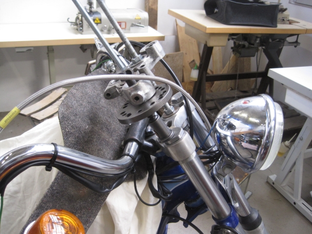

heute vormittag habe ich die gabel wieder zusammengeschraubt. ich habe mir ein einbauwerkzeug gebaut, bestehend aus einer zweiten gabelbrücke, 12er gewindestangen und dem kupplungsnabenabzieher für 4-gang-kupplungen.

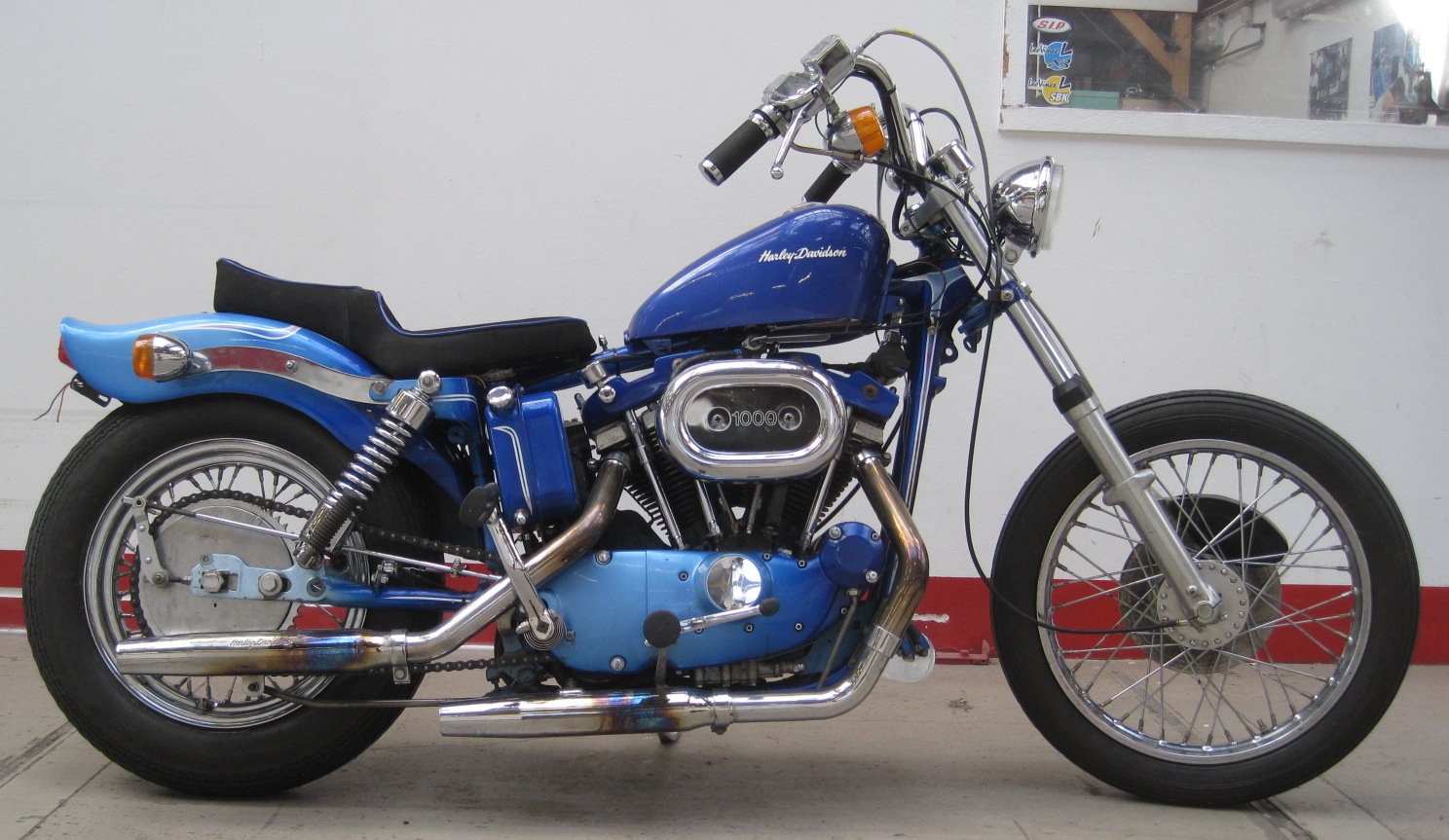

zum messen bin ich heute vor lauter arbeit nicht gekommen. hier eine aktuelle seitenansicht. m. e. schaut die gabel recht normal aus.
nach fast 20 minuten in allen möglichen varianten gebe ichs auf.
