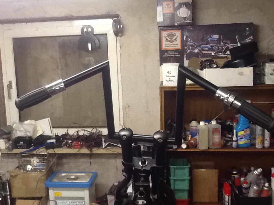

heute ging es weiter mit der Elektrik :
Wenn man das Ergebnis sieht, kann man sich kaum vorstellen, wieviel Aufwand darin steckt.

Servus Claus,
für den richtich cleanen Look gehören die Kabel aber im Riser verlegt... :?
Schon zu spät, oda?

Damit kommst Du jetzt :evil: Du hast natürlich recht, hab nicht daran gedacht und jetzt ist es zu spät :cry:

bobber hat geschrieben: Damit kommst Du jetzt :evil: Du hast natürlich recht, hab nicht daran gedacht und jetzt ist es zu spät :cry:
Servus Claus,
...und wenn ich vorher was gesagt hätte wäre ich wieder "da Kluchscheissa" gewesen...
Aba jetzt, wo Du weißt wie's geht...und mit dem kleinen Loch in der Mitte.... 8) :lol:

:-) Kluchscheissa :-) nicht wirklich, das ist immer einer, der es hinter besser weiss ;-) ;-) ;-)
Nein, ich mach es jetzt richtig clean 8)
Die Elektrikbox kommt in die Lampe, dann geht das dünne Steuerkabel, das aus dem Lenker, kommt direkt in die Lampe - das ist der direkte Weg, keine 10cm Luftlinie ;-)

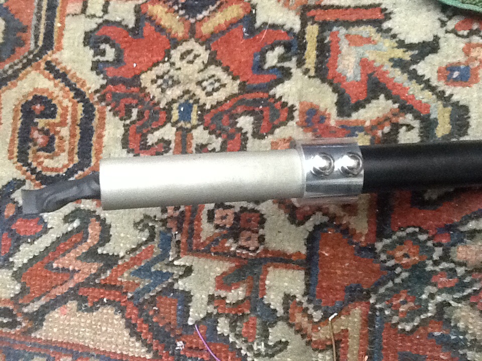

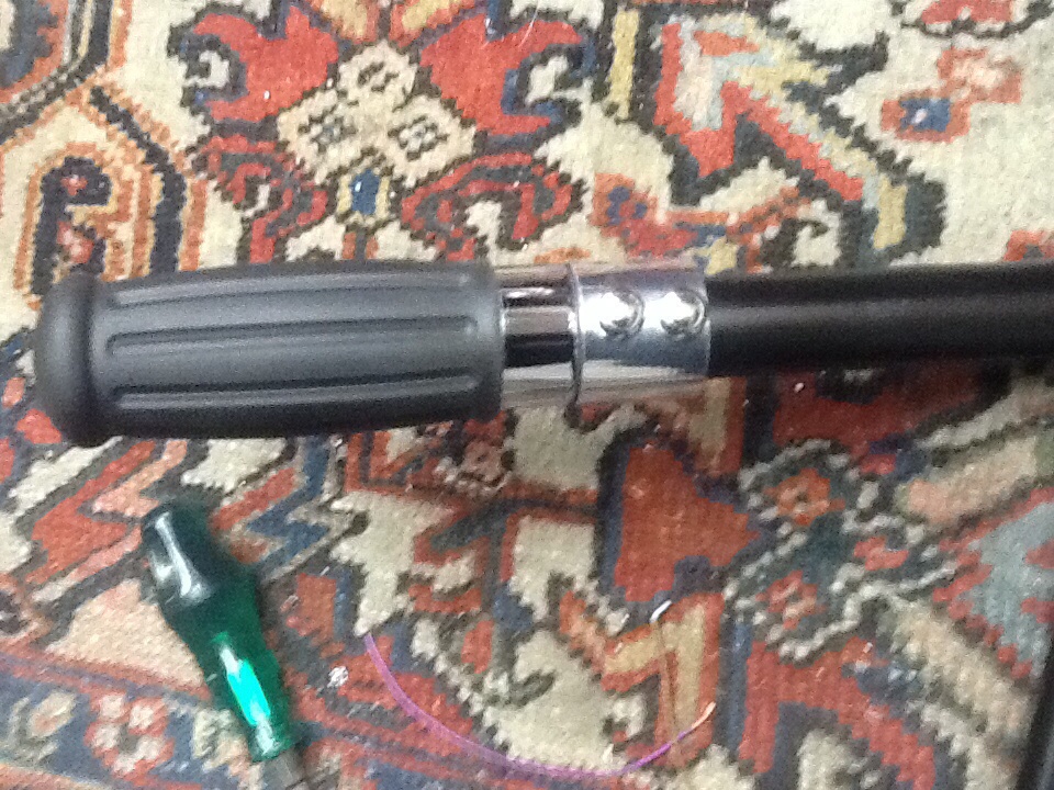

Hier noch 2 Bilder - Schaltplan ist umgesetzt und alles funktioniert :-)
Elektronikbox hatte Platz in der Lampe  8-)
- alle Taster -> Blinker, Hupe, Licht (Fern/Abblend)
- Zündschloss mit Anlasserfunktion wie im Auto (ohne StarterRelais ;-)
funktionieren tadellos :D
