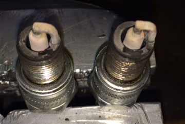

Jetzt noch ne frage zu dem Kerzenbild, bin ja eher ein freund von fetterer Abstimmung, was ist eure Meinung zu dem Kerzenbild?
Laut Tech-Base Typ "normal"?
Bild IMG_4292.JPG (18 KB)
Bild IMG_4294.JPG (19 KB)
Danke im voraus
Re: CV- Vergaser drängelt arg
Kerzen sehen gut aus. Das Patschen kommt ja von zu magerem Gemisch. das kannst du beheben, wenn du von unten an der Leerlaufgemischschraube regulierst. Eine Anleitung zur Einstellung hast du doch sicherlich. Und immer bei warmen Motor den Vergaser einstellen.
