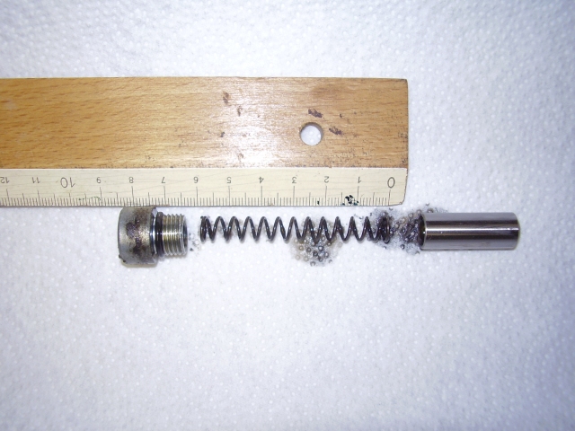

Ja, das überschüssige Öl wird wieder in den Tank zurückgefördert. Die Pumpe besteht aus zwei Einheiten. Eine fördert IN den Motor, eine AUS dem Motor.
Zur Prüfung finde ich im Handbuch nur die Angabe, dass ab 30mls/h (witzige Angabe, wenn man nicht sagt, in welchem Gang) ein Öldruck von 35-38PSI konstant anliegen werden soll.
Zumindest kannst du auf dem Foto mal sehen, wie die Teile aussehen müssen. Es ist der Stopfen am höchsten Punkt der ölpumpe, ausgebaut in 2 Minute. Den Kolben hab ich mit einem kleinen Schraubenzieher rausgefummelt.
Beim Einbau ist der Kolben durch sein Eigengewicht von allein wieder ganz nach unten gerutscht.
Prüf doch mal nach, ob der Kolben in deiner Pumpe leichtgängig ist, und die Feder etwa die gleiche Länge hat.

sieht exakt so aus hoschi. auch die länge der feder. wenn du die feder schräg rausziehst, zieht sie den kolben mit hoch. dann brauchst nicht fummeln :D da die öffnung voll kaltem öl war, sank der kolben nicht alleine runter, is aber leichtgängig.
is meine pumpe original oder zubehör. erkennt das jemand auf dem bild?
