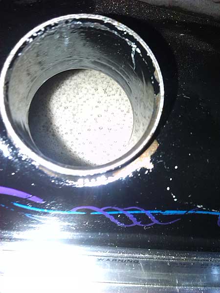

Ölpumpenanschlüsse war ich nicht dran. Überprüft und was gesehen, was ich so hier auch noch nicht gelesen habe: Die Steuergehäuseentlüftung geht oben zum Öltank, aber ein T-Stück zweigt ab zur Absaugung Primäröl. Fahre Belt im Kasten. Zulauf Primär ist verschlossen mit nem Stück Schlauch mit ner Schraube drin. Alles trocken. Hab das T-Stück entfernt und die Absaugung verschlossen. Recht so oder hat einer ne Erklärung für diese Art der Ölanschlüsse. Ölkreislauf läuft. Öl wird zurückgefördert, schäumt aber etwas im Öltank. ich versuche mal, ein Bild anzuhängen vom Öl. Ist das ok? War mir vorher nicht aufgefallen.

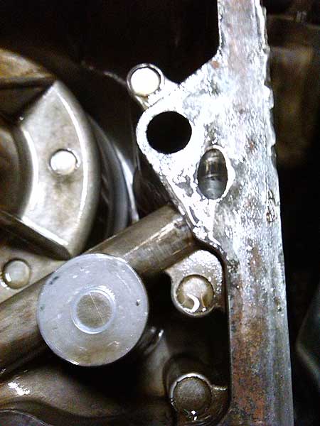

die Bohrung ist fertigungsbedingt und hat keine Funktion für den Öl-Rücklauf, beim Shovelhead.
Das Öl vom Kopf läuft durch die schräge Bohrung ins KW-Gehäuse.

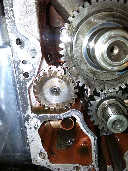

hab den steuerdeckel runter, um fehler an der breather steuerung auszuschliessen. alle markierungen übereinander und keine besonderen vorkommnisse. werde den mal rausziehen und auf frass in der führung prüfen

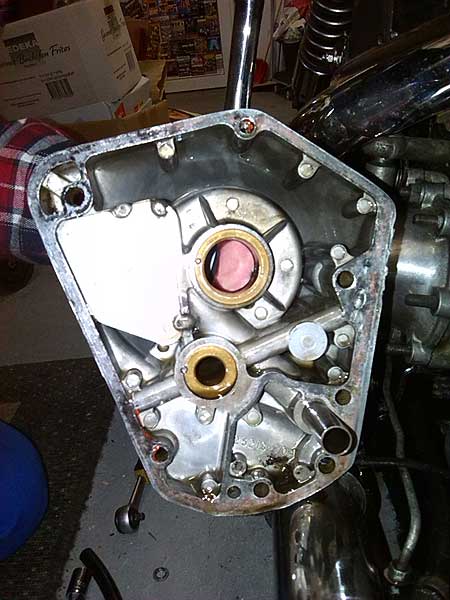

habe wohl einen us-made racing steuerdeckel
was macht das blech da drin?
die bohrungen im gehäuse, auch die kleine zum sieb ist durch den deckel (70 steht im guss) verdeckt... nur die kleine mittlere bohrung passt zum loch im deckel zu dem stegkanal der im deckel läuft. das soll doch wohl nicht so?

Hi, die Ölbohrung/Dichtung passt, die untere war bis '72 für Seitenöler. Das Eingeschweisste Blech ist ebenfalls Original so gemacht.

danke ron. das beruhigt mich schonmal wieder. gibt ja diverse garagen verschlimmbesserungen aus der zeit.

zum breather valve: hat in der führung hinten leicht gefressen. kleinteile von der kante der öffnung sind rausgebröselt und schön mitgelaufen. ganz toll. reed valve ne alternative zum übermassbreather? frei nach zottel: was sich nicht dreht geht weniger kaputt.
