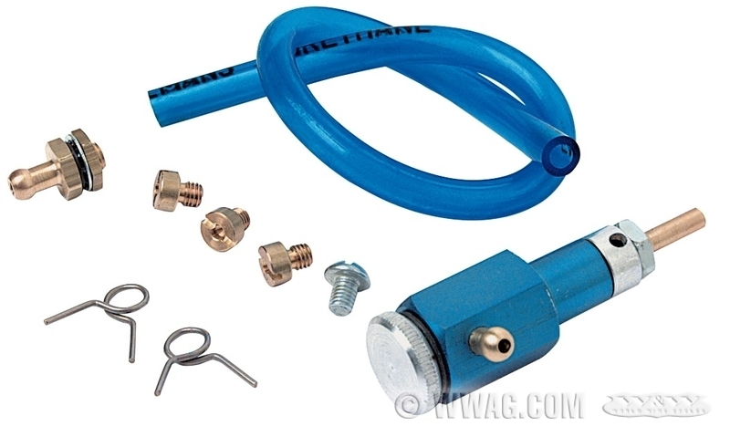

Hallo Sanders, kleinere Hauptdüse und einen Thunderjet (https://www.wwag.com/step/800/17638.jpg ) einbauen !
Oder nicht soviel Stadtverkehr fahren.
Gruß Sven, der das Problem vor 15. Jahren auch hatte und seit dem einen Thunderjet hat.
