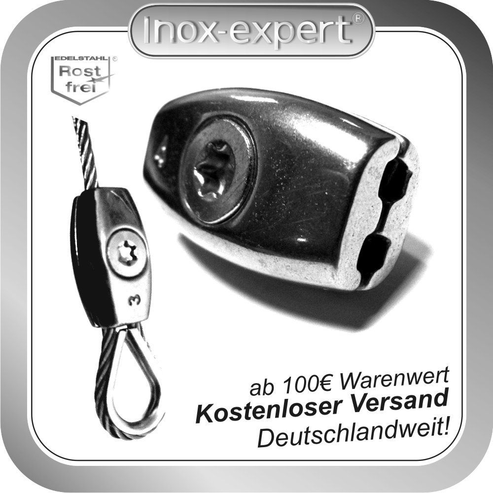

@all: vielleicht hat ja trotzdem einer noch einen alternativen vorschlag? das beste, was ich im netz gefunden habe, ist das hier:
Bild Klemme_VA.jpg (119 KB)
danke und gruß, philipp
