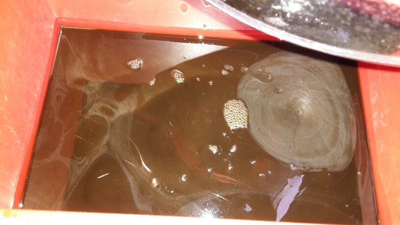

Öl ist schwarz mit Abrieb. Siehe Bild.

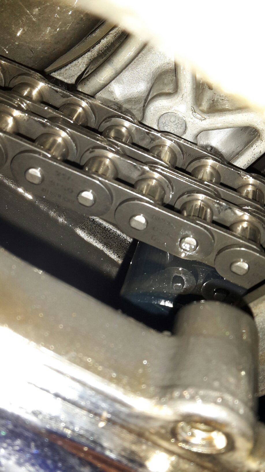

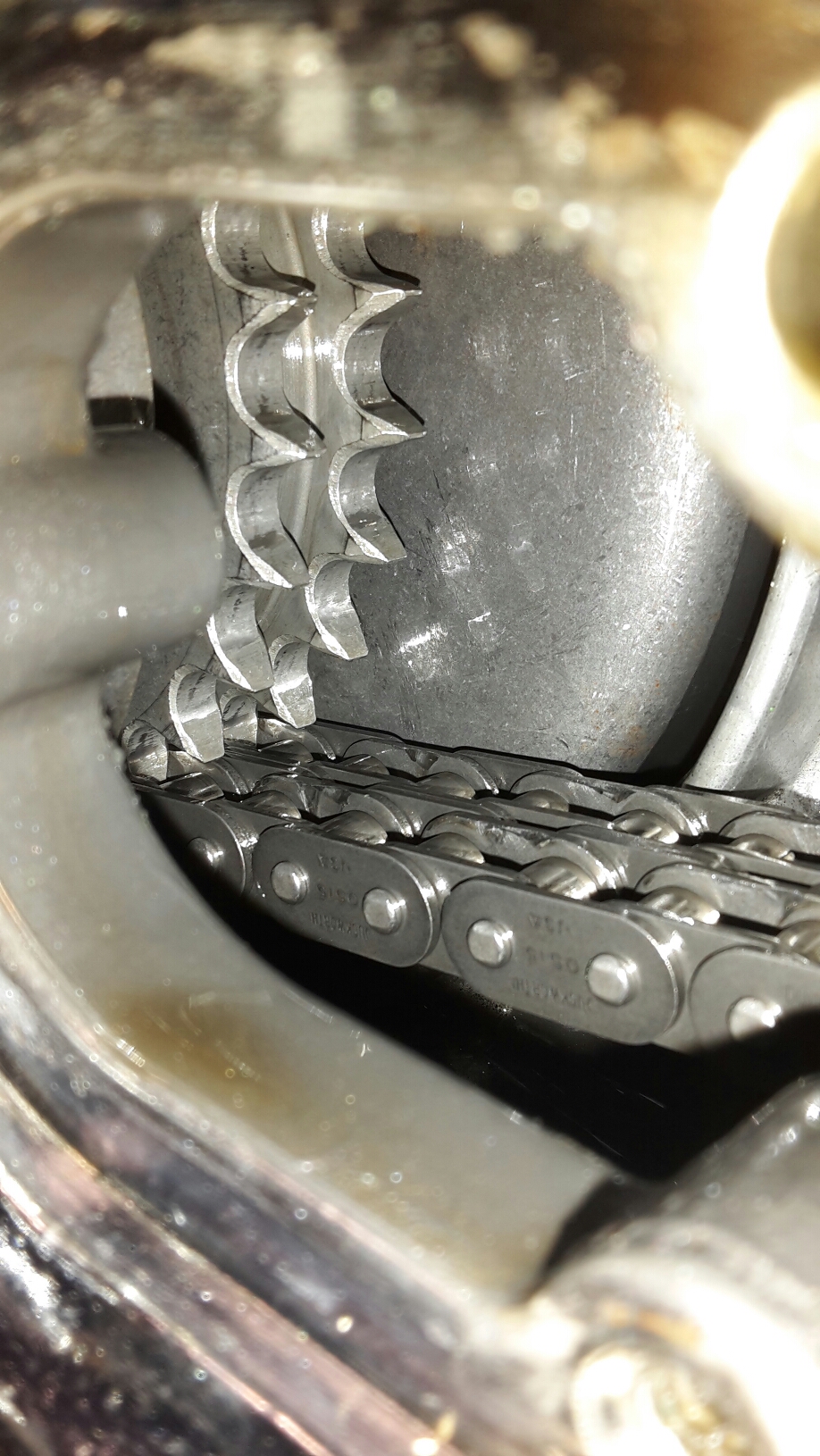

Kette und Zahnrad hatten seitlich Kontakt. Siehe bild. Ist das normal?
Bild Kette.jpg (955 KB)
Bild Zahnrad.jpg (970 KB)
Im Leerlauf schwingt die kette ganz schön. Kann es sein das die kette unten am primär anschlägt?
Evtl. Die Feder vom Spanner zu schwach oder erlahmt?

Im Öl ist mit sicherheit abrieb, siehe Bild, ich weiß nur nicht ob das von der kupplung kommt oder metallabrieb ist.
Wobei warscheinlich abrieb Metall-Metall kein krachen verursacht.

wenn ich die angefressene Kette so sehe würde ich auch vorschlagen den Primärdeckel komplett ab zu nehmen und alles genauestens zu checken.
So ein Kettenriss während der Fahrt ist ne ernste Sache.

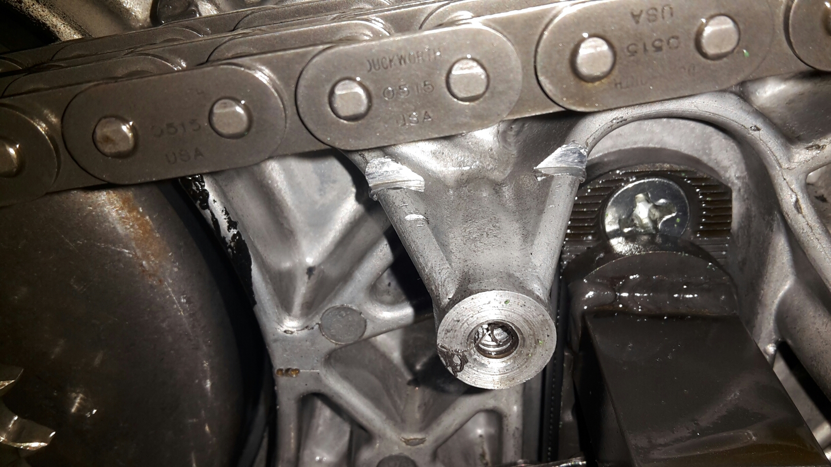

Primärkasten geöffnet.
Problem erkannt. Kette frisst primär.
Bild Kettenfraas.jpg (1021 KB)
Entweder Feder erlahmt oder kette gelängt.
Werde wohl etwas nachspannen oder eine stärkere Feder einbauen müssen.
Was kann/soll ich an der Kette kontrollieren?
Gruß Markus

Ich habe jetzt den originalen Kettenspanner wieder eingebaut.
Mit der Feder schlägt die Kette ziemlich stark.
Mir kommt nur der abstand von der Kette zur befestigung vom Kettenspanner an der innenseite sehr wenig vor. Das ganze hatte auch beim testen schon kontakt.
Gibts ein verschleissmass für die Kette?
Wieviel seitliches spiel darf die Kette haben?
Markus

Alles nochmal angesehen.
War ein Montagefehler.
Habe die Unterlegscheiben an den zwei schrauben
Vergessen deswegen hat sich der Spanner
Krum hingedrückt weil die schrauben hinten anstanden.
Jetzt passt das auch mit dem seitlichen spiel.
Kann ich die Flucht der Zahnräder an der primär aussenkante messen?
da wäre ungefähr 1mm unterschied.
Wenn das gut wäre würde ich das so zusammen bauen.
