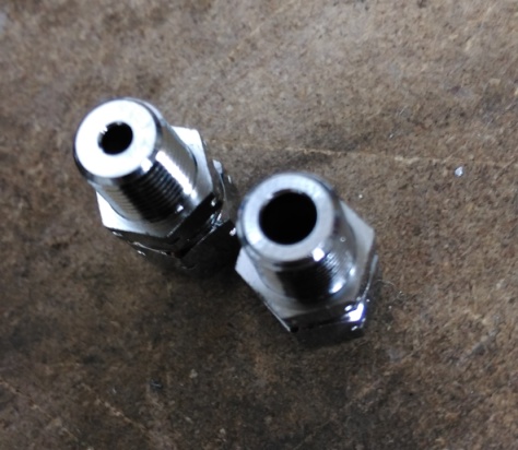

Hallo Menne,
spielt es eigentlich eine Rolle welcher Anschluss, grosses oder kleines Loch (siehe Bild), bei der Ölleitung/Oelsteigleitung oben resp. unten oder an der hinteren oder vorderen Rockerbox montiert wird ? (Shovelhead 1979)
Dank und Gruss - Roman
Bild IMAG0901.jpg (78 KB)

Hallo ro man,
klar spielt das eine Rolle. Die Öffnung ist ein Widerstand/Drossel. Je kleiner die Bohrung ist, desto weniger fällt der Öldruck im gesamten System ab. Dafür fließt aber weniger Öl pro Zeit dorthin.
Solltest du den Öldruck brauchen (Hydros z.B.), dann die kleinere Bohrung wählen.

Ich fahre starre Stössel.
Nun hab ich aber in dem Ersatz-Set von W&W (Steigleitung und Rockerbox-Verbindung) vier Anschlüsse, zwei davon mit kleiner Oeffnung und zwei davon mit grosser Oeffnung... :?:
Welche sollte ich wo einsetzen ?
Viele Grüsse - Roman

bei der langen Leitung die kleine Öffnung nach unten, bei der kurzen ist es egal.
Warum das so ist wirst du beim Einbau bemerken. ;-)
Gruß Kalle

das sehe ich anners....
Ich täte imma wieda die kleine Bohrung bei der Steigleitung nach oben zeigend montieren!
Warum?
Ich war mit der Rakete auf Malle, auf der Hinfahrt keine Probleme.
Auf der Rückfahrt in Barcelona an der Tanke einen Ölfleck größerer Größe unnerm Moped:
Die Steigleitung hat's aus der Klemmverschraubung nach oben verschoben; die Dichtung hat's net wirklich verkraftet.
Der Nippel mit der Reduzierung hätte hier als Anschlag fungiert.
Macht ja auch Zinn: bis zum Verbraucher vollen Öldruck und kurz davor die Fördermenge über den Querschnitt begrenzen.
Habe dann eine Seilklemme als Arretierung verbaut...zufällig hatte da Marco sowas an Board.

Hatte ich auch mal, bei mir hatten sich die Schrauben gelockert, da ist die Leitung nach unten gerutscht. Würde ich so nie wieder einbauen. :kippe: :D

Vielen Dank für die Rückmeldungen, hmmm, einmal hats die Steigleitung also nach oben 'geschoben' einmal ist sie nach unten 'gefallen'... ich frage mich nu wieso gibt es denn überhaupt zwei verschieden grosse Oeffnungen...(?)
Was Holzlenker sagt macht Sinn "bis zum Verbraucher vollen Öldruck und kurz davor die Fördermenge über den Querschnitt begrenzen"
Im Manual steht dazu nichts :-(
Ich werf mal ne Münze :?
Grüsse - Roman

Der Druck in hydr. Systemen ist doch überall gleich.
bis zum Verbraucher vollen Öldruck heißt für mich Reduzierung kurz vor der 1. Schmierstelle, also oben am Anschluss der hinteren Rockerbox.
Damit steht die Steigeleitung unter vollem Druck und das was Kalle
beschrieben hat kann jederzeit wieder passieren.
Was macht das für einen Sinn?? Ich meine keinen.
Ich würde daher, wenn ne Reduzierung gewünscht, die Reduzierung gleich unten montieren.
Frage im Eigeninteresse: wie groß sind denn die Bohrungen eigentlich?
Kleine und große?

Die größere Bohrung soll nur den Einbau erleichtern, die kleine verhindert das runterrutschen der Leitung.
Eine Reduzierung der Durchflussmenge ist ein anderes Thema.
Gruß Kalle
Re: Oelleitung Ölleitung Anschlüsse
KalleM hat geschrieben:Die größere Bohrung soll nur den Einbau erleichtern, die kleine verhindert das runterrutschen der Leitung.
Gruß Kalle
Hi Kalle,
das heißt das die kleine Bohrung den gleichen Durchmesser hat wie der Innendurchmesser der Leitung?
Welchen Innendurchmesser hat dann eine Reduzierung?

habe das nicht gemessen aber ich denke das ist so.
Alex hat hier vor Jahren mal 1,3mm angegeben.
In S&S Einbauanleitungen für deren Pumpen wirds auch empfohlen.

kann das jemand bestätigen?
Interessiert mich, weil ich Hydros fahre und im heißen Zustand teilweise ein klappern habe.
Bevor ich da extrem rangehe, wäre die "Öldruckumleitung" ein einfaches Mittel zum Ausprobieren.

Dann nehme ich mal die 1,5mm von Arthur.

der kleine Drm. des DoppelNippels ißt 3,15mm, der Große 6,5mm.
Zum hydraulischen System:
"Druck bildet sich allseitig und gleichmäßig aus" kann man bestimmt irgendwo nachlesen - da Hasch de Recht!
Bei unserem Thema geht es um Fördermenge und Summe aller Querschnitte der Verbraucher.
Je geringer diese Summe ist, desto höher (bei gleicher Fördermenge) der Systemdruck und wiederum abhängig von der "Viskose" des Öls.
Dieser wird begrenzt durch das "Überdruckventil" Relief-Valve?) in der Ölpumpe....Funktion steht in der Techbase..
Also wenn die Ölzufuhr vor dem Verbraucher, in unserem Fall 4x Kipphebelschierbohrung im Kipphebel) auf einen kleineren Durchmesser derer Summe reduziert wird, steigt der Systemdruck gegenüber dem "Standard".
Wenn natürlich die Buchse der Nockenwelle ausgeleiert ist wird auch kaum noch Druck aufgebaut.
Was ich falsch schrob, ist das "der volle Öldruck bis zur Reduzierng" anliegt;
sollte besser als "der volle Volumenstrom" heißen damit auch kaltes, zähes Öl gut bis da oben gefördert werden kann.
