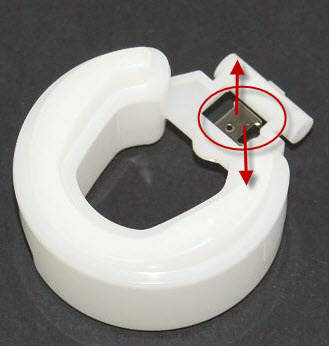

sorry für die späte Rückmeldung... seit ich eine neue Nadel (mit Stift) drin habe ist bei mir wieder alles i.O. ... der Stift der alten Nadel schaut bei genauem hinschauen tatsächlich ca. 0.5mm weniger raus... alternativ kann man vielleicht etwas bewirken indem man die Halterung der Nadel am Schwimmer ein KLEINES bisschen in die gewünschte Richtung biegt.
Cheers - Roman
