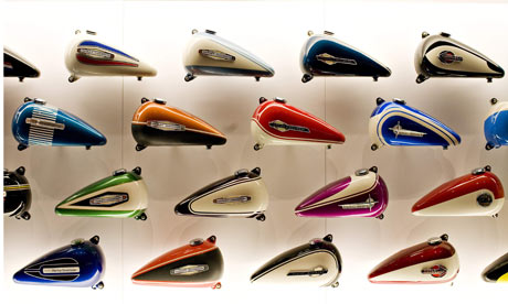

Einen wunderschönen Guten Morgen,
hat evtl. jemand einen Tipp für mich oder eine Schablone wie ich am besten den Tropfen auf den Tank bekomme?
Mit dem Tropen meine ich bei 2 farbig lackierten Tanks den Teil in dem das Logo ist.
Vielen Dank
Beiträge: 1325
Re: Tank lackieren
welches Schweindel hättens den gern.
Bild Fuel-tanks-on-display-at--001.jpg (32 KB)
Bild harley-davidson-museum-tank-art.jpg (46 KB)
glaub aber nicht das es dafür Schablonen gibt.

Wie lange hat Tante Janet Davidson die Kisten den eigentlich von Hand bemalt? Ich glaube, die kann man nicht mehr fragen :lol:
