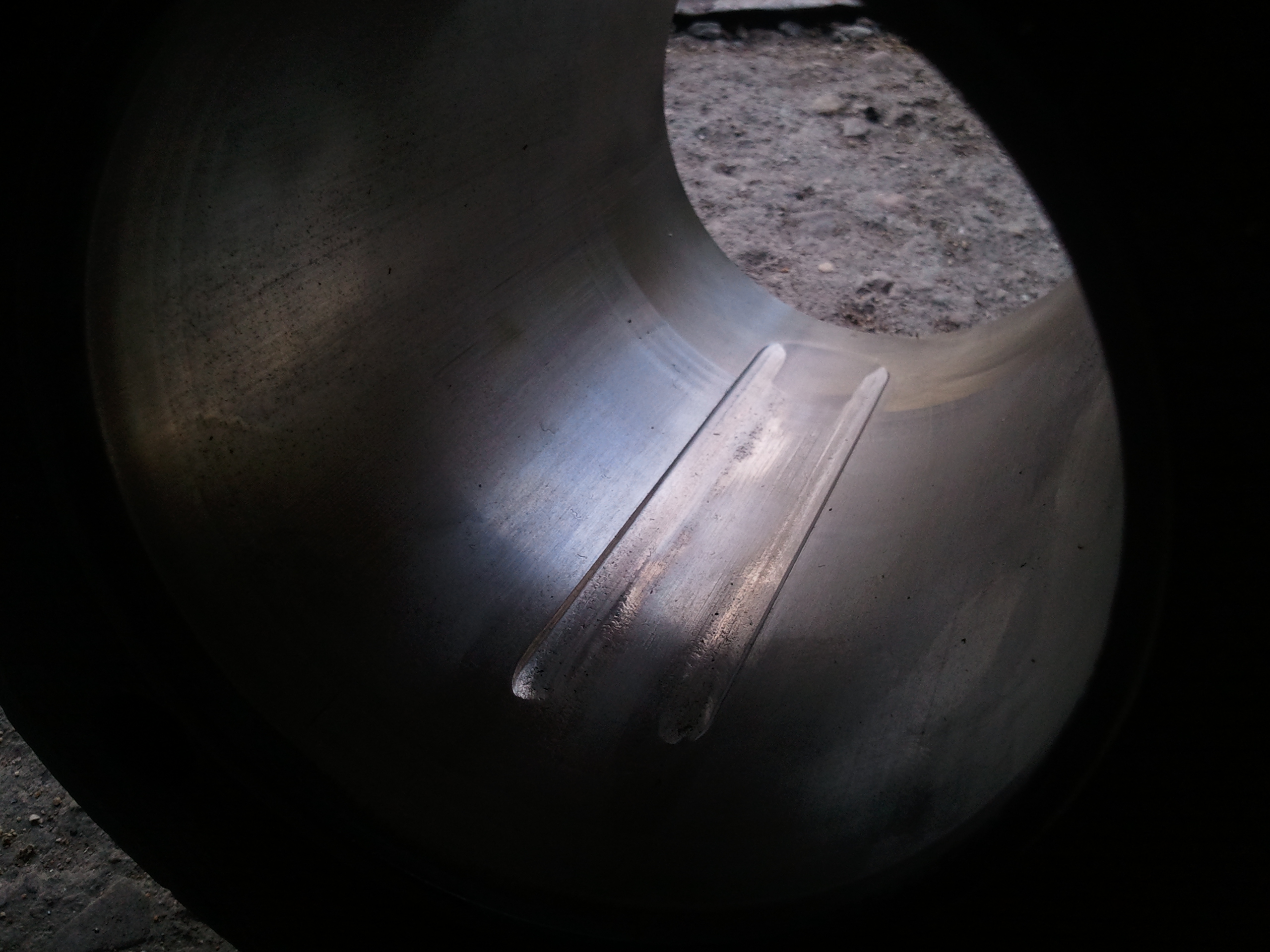

Ich habe das gleiche Problem gehabt und so wie es aussieht habe ich es gerade bei einem zweiten Motor. Komischer Weise höre ich das immer nur von den Spiralclips.......
Bild 52.jpg (1 MB)
Beiträge: 1007
Re: Motorschaden Kolbenbolzen Clip
Herzliches Beileid! Genau so sieht mein hinterer Zylinder auch aus. :(
Nehme an, man hört das halt überwiegend von den Spiral-Clips, weil die wohl mit Abstand am häufigsten verbaut sind.
Aber Ursache ist wohl ein defektes Pleuellager, manchmal auch ein krummes Pleuel. Vielleicht halten die Draht-Clips etwas mehr Querkräfte aus, aber ewig wird das auch nicht gut gehen, wenn das Pleuellager hinüber ist.

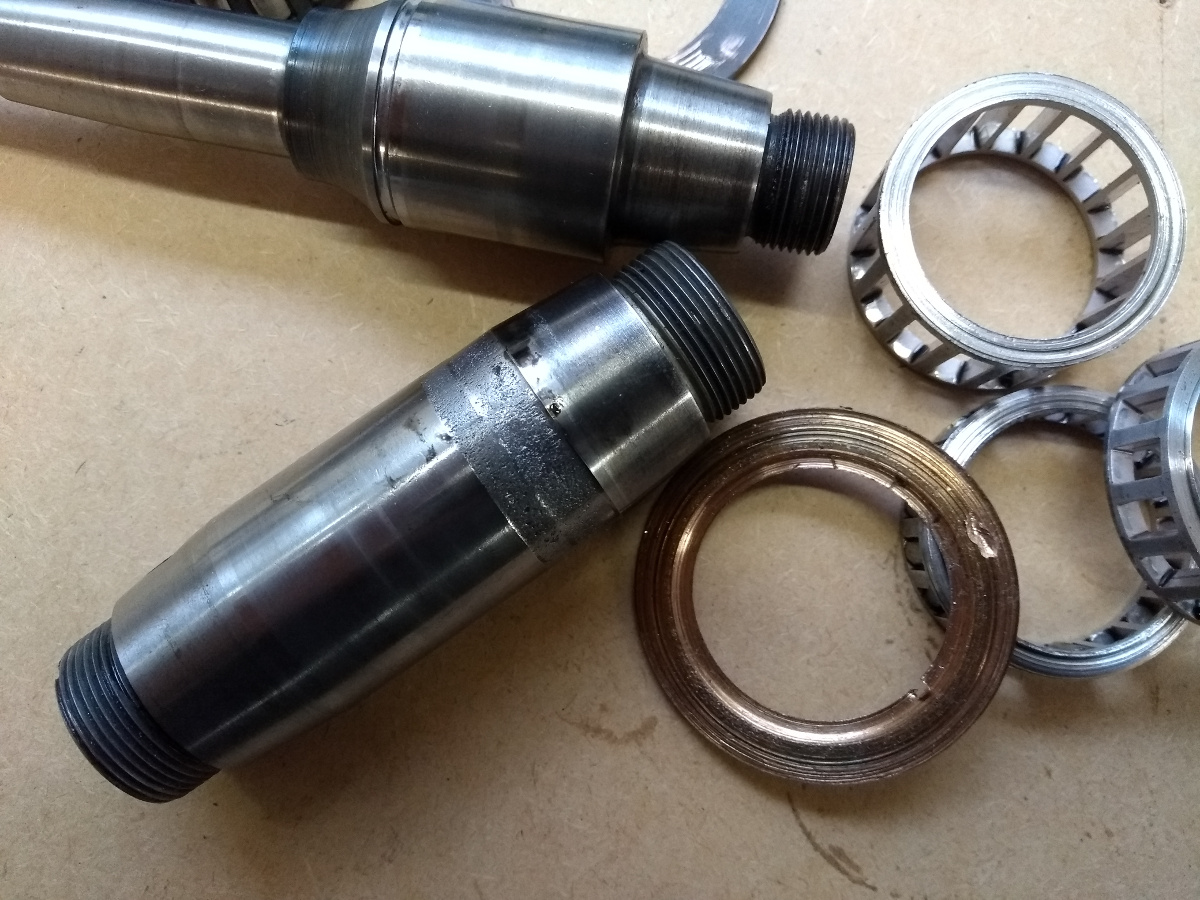

Hallo Leute,
Kurzer Update.
Heute war verspätes Weihnachtsfest. Hab meinen Motor beim Schrauber meines Vertrauens abgeholt. :D
Die Vermutungen zum Schaden haben sich bestätigt. Der Hubzapfen war total hinüber. Dadurch ist das hintere Pleuel schief gelaufen, was dann wohl den Kolbenbolzen-Clip rausgedrückt hat.
Bild Shovel_Hubzapfen001.jpg (390 KB)
Das komplette lower-end wurde jetzt gemacht, mit neuem Hubzapfen und Pinion shaft, alle Lager neu, Kolben und Zylinder, etc.etc. etc.

Es deutet sehr vieles darauf hin, dass der Hubzapfen an meinem Motor ursächlich war. Sowohl Heribert Wladarz als auch die Werkstatt die das Lower-end nun gemacht hat, haben mir das Fehlerbild als bekannt bestätigt.
Dass der Clip immer am hinteren Zylinder rausgedrückt wird, ist meines Erachtens auch gut durch die spezielle Bauweise der Harley Motoren mit gegabeltem hinteren Pleuel erklärbar.
Dadurch dass das hintere Pleuel einen gegabelten Fuß hat und am Zapfen sehr breit ist, wirkt sich ein auf einer Seite eingelaufener Hubzapfen durch einen großen Winkel auf das Pleuel aus, was dann wiederum zu starken Kräften auf den Kolbenbolzen führt.
Am vorderen Pleuel und bei Motoren ohne gegabeltes Pleuel (BMW, Guzzi, etc.) tritt der Schaden wohl weniger oder gar nicht auf (krumme Pleuel mal aussen vor), da auch bei verschlissenem Hubzapfen/Pleuellager das Pleuel nicht so stark zur Seite kippt. Da hört man dann nen Lagerschaden, aber es drückt nicht den Kolbenbolzen/-clip raus.
Hubzapfen und die Anlaufscheibe waren an meinem Motor auf der Seite stark eingelaufen, auf der es den Clip rausgedrückt hat. Das Pleuel konnte sich also durch den Verschleiß stark auf diese Seite neigen.
Montagefehler des Clips würde ich ausschließen. Der wurde mit dem dafür vorgesehenen Werkzeug eingesetzt und hat knapp 12.000km gehalten. Beim Ausfall hat sich ein Teil davon im breather valve (zum Glück das S&S valve und nicht das rotierende) verklemmt und so durch starkes Pumpen aus der Motorentlüftung auf sich aufmerksam gemacht!
Pleuel und Pleuellager wurden beim Zerlegen vermessen und waren winklig.
