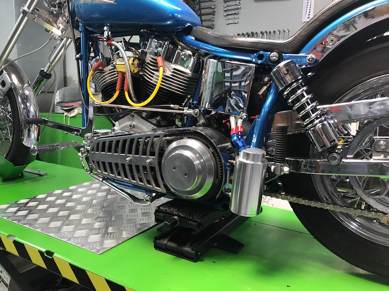

Miene ölt zwar nur sehr selten -wenn ich mal ein paar Monate nicht gefahren bin-, aber ich habe mir für den Fall der Fälle einen Catch Tank angebaut.

hd474 hat geschrieben:
Geile Karre Jens !
Gruß TOM.
