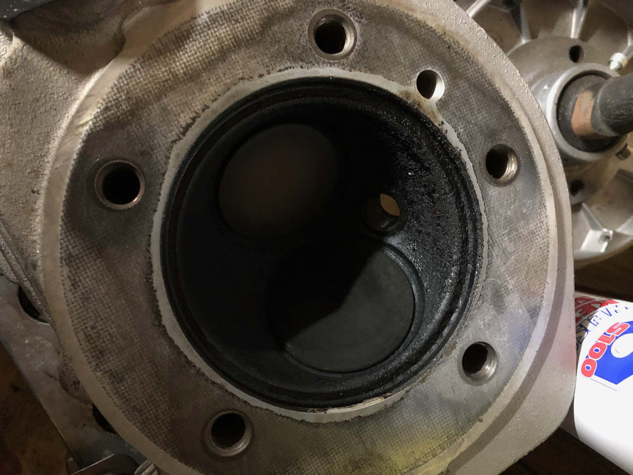

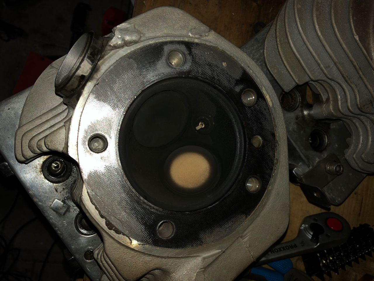

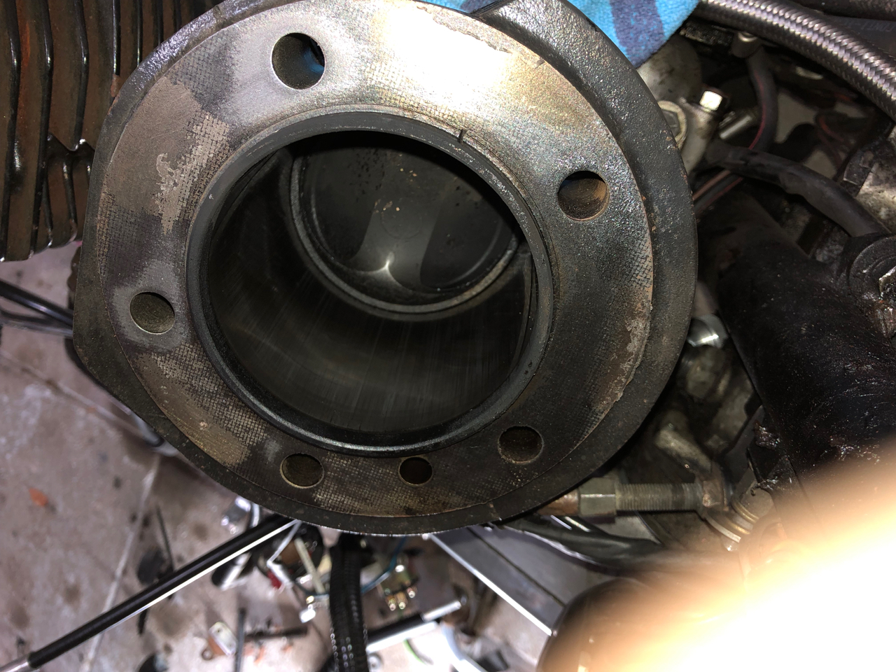

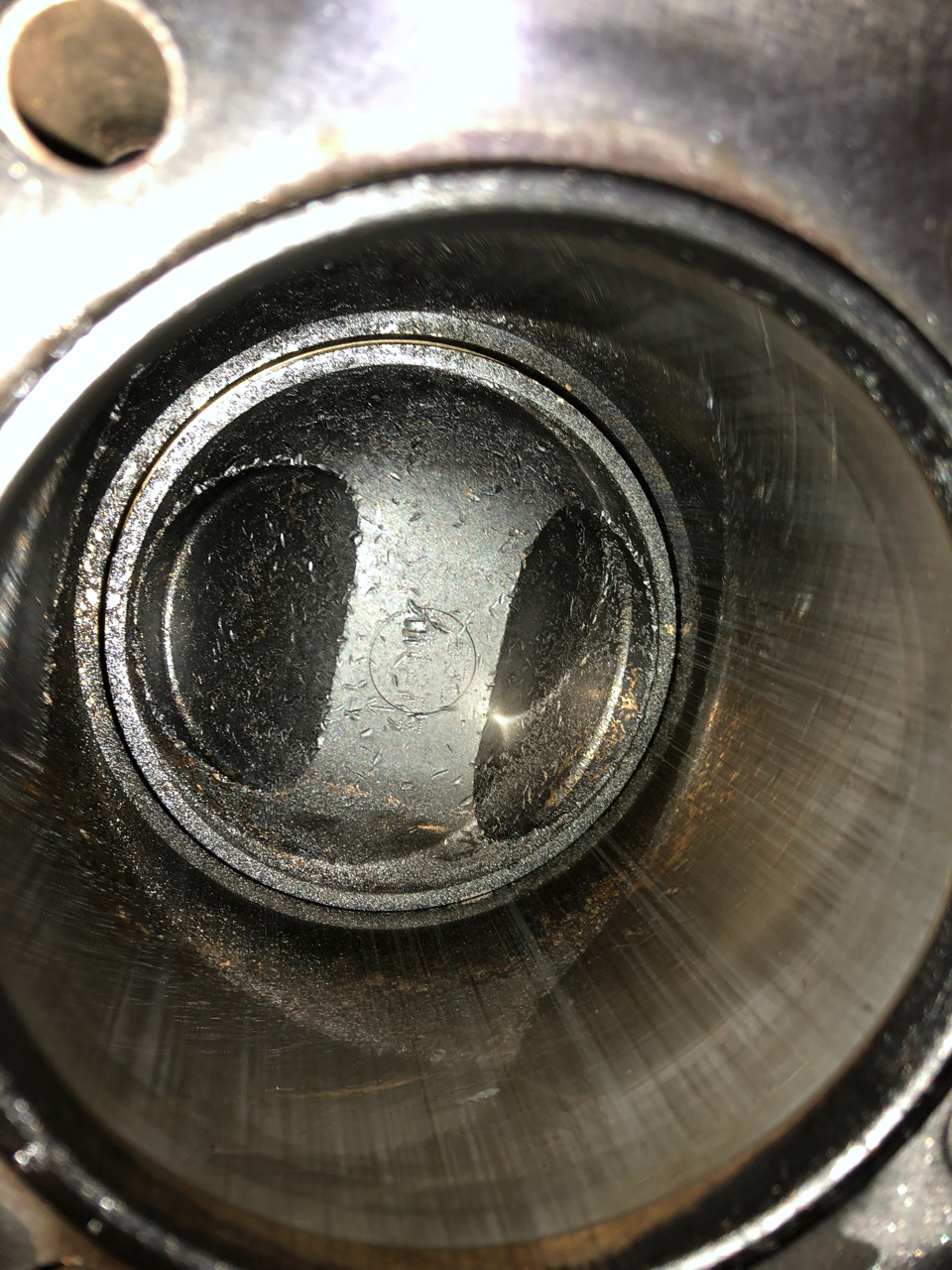

So, nachdem ich nun mehrfach versucht habe die Einsätze rauszudrehen, hab ich die Köppe abgenommen. War wohl auch besser so. HIer eine kleine Gallerie. Honspuren eigentlich nur senkrecht (kommt das Öl besser weg
) Kolben sehen entsprechend aus. Ein befreundeter MOtorenbauer meint, es könne das falsche Maß der Kolbenringe nach dem Honen sein, was zu solchen Mustern führt. Die vom Verkäufer angegebenen 27000 km sind das wohl eher nicht.
Naja, jetzt wird's mindestens das Topend, was überholt wird - oder das ganze Geraffel - dann ist evtl. ne zeitlang Ruhe!

Sieht mir auch ein bisschen zu mager aus, für meinen Geschmack.
