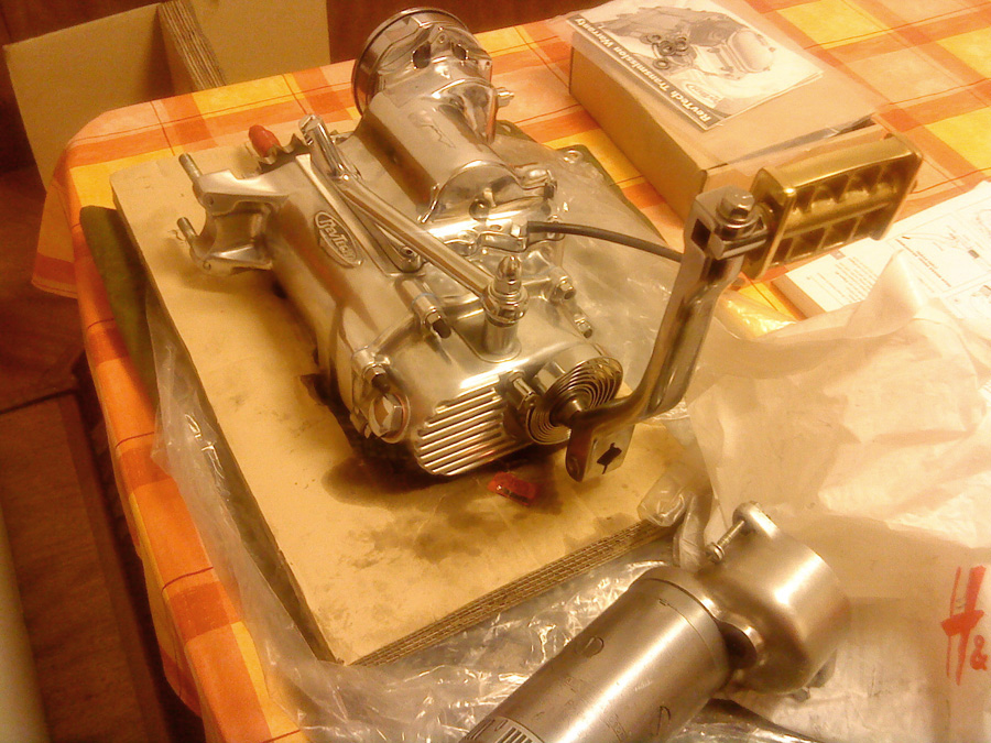

Hir noch ein Foto vom Getriebe nach dem Umbau
Bild revtech-5.JPG (267 KB)
Der Hebel sollte Passen

@Mario
hier ein Foto
OEM 37053-68 oder?
Bild Hebel-01.JPG (231 KB)

Lege den Hebel einfach mit der Aufnahmebohrung für den Zug, von dir wegweisend, vor dich hin. Zeigt die Aufnahme jetzt eher nach links oder senkrecht nach oben? Auf deinem Bild:
scheint mir die Aufnahme nach links zu zeigen. Bedeutet doch, liegt früher am Starter an und kann nicht den vollen Weg gehen. Der Arm für´s Ratchet-Top mit Starter zeigt gerade hoch. Deshalb meine Vermutung, der Arm ist das Teil für Fußkupplung, ohne Starter. Ich kann´s grad nicht selbst prüfen.
