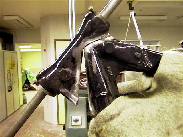

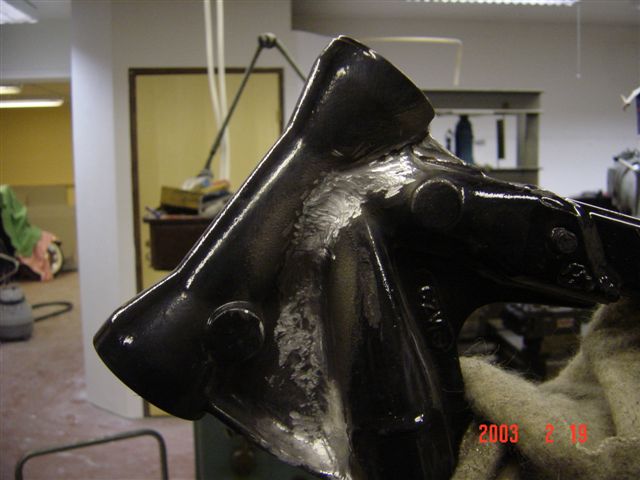

Tzzz....Berechnung, Festigkeit...Mumpitz. Man stelle den Rahmen auf zwei Blöcke auf die Bühne, schneide den Lenkkopf fast durch, biege ihn mit einem Rohr bis der Besenstiel der die Gabel symbolisiert bis kurz vor's andere Ende der Bühne reicht, brate den Lenkkopf wieder zusammen. Rädergrössen und Gabellänge ergeben sich entsprechend. Zusammenbauen. Abfaaaaht.Stephan hat geschrieben: 01.05.2020, 13:14 "Die Gesamtlänge eines Schwedenchoppers ergibt sich aus:
Achsabstand vorn / hinten = Länge der Hebebühne"
Hau rein, Stephan
Das Foto ist ja beim Kollegen Blechfee entstanden. Ich habe eine Verlängerung für meine Hebebühne. Da wären sogar noch ein paar Zentimeter mehr drin..für den nächsten Schweden.
Re: Neues Projekt: SCHWEDENCHOPPER
So wie meine Schwedenkumpels das seinerzeit mit der flammneuen Softail Deuce gemacht haben:
Und...läuft heute noch.
