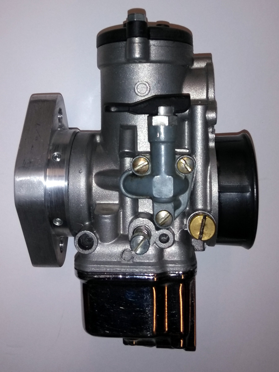

Beiträge: 1013
Re: Dellorto PHM 38 in VM-Aufpressflansch?
Hab den PHM38 mit abruptem Übergangsprung gefahren. Hab keinen Nachteil im normalen Fahrbetrieb festgestellt. Spitzenleistung interessiert mich nicht.
Hab nen PHM40 mit Eigenbau Flansch, mit schönem Übergang zum S&S Manifold. Hab da keinen Unterschied gemerkt.
Wenn man die Beshleunigerpumpe nicht braiucht (ich brauch sie nicht), kann man die weg machen und ein Blech als Lufi Grundplatte anfertigen. Man erhält so einen ultra-kompakten Gaser!

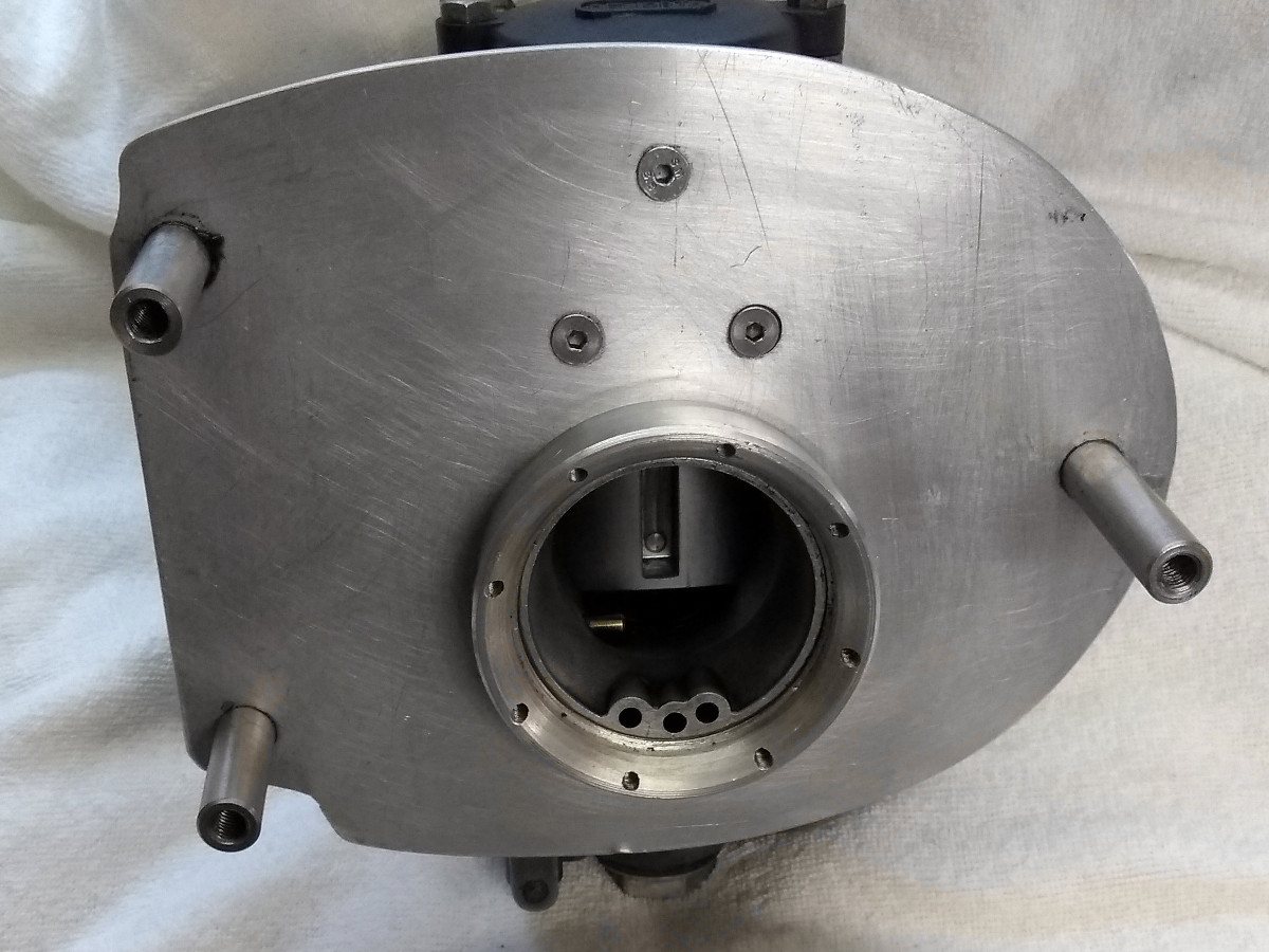

hast Du eventuell ne Maß Skizze zu Deiner Grundplatte? Wichtig wären die Maße vom Zentrum des Vergaser Eingang zu den Schrauben der Beschleunigerpumpe und den kleinen Passhülsen der Beschleunigerpumpe. Die Outline ist ja abhängig vom verbauten Luftfilter Und somit individuell.

Mike_O hat geschrieben: 17.04.2020, 10:52 Hab den PHM38 mit abruptem Übergangsprung gefahren. Hab keinen Nachteil im normalen Fahrbetrieb festgestellt. Spitzenleistung interessiert mich nicht.
Hab nen PHM40 mit Eigenbau Flansch, mit schönem Übergang zum S&S Manifold. Hab da keinen Unterschied gemerkt.PHM40_001.jpg

Beiträge: 1013
@Markus
Wenn meine Skizze stimmt:
- Zentrum Vergaserbohrung bis Zentrum der unteren zwei Schrauben: 39,00mm
- Die zwei Schrauben sind 44,00mm auseinander, symetrisch zur Vergaserachse
- Zentrum der Röhrchen sind 3mm über Mitte Schraubenlöcher, Abstand zueinander 27,85mm, symetrisch zur Vergaserachse
Die Röhrchen kann man aber auch leicht ziehen und entfernen, dann reicht ein Stück Dichtungspapier.
..Maße ohne Gewähr.
