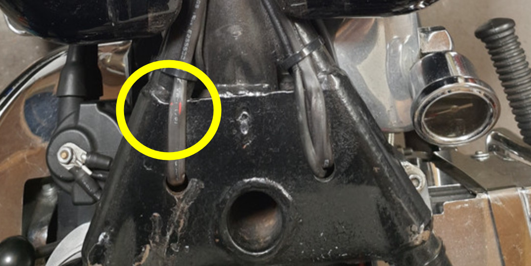

Hutas
Beiträge: 442
Wohnort: Hessen
Re: Julius ante portas
Beitrag von Hutas »
Im unteren Bild sieht man die Kabel durch den Schrumpfschlauch schimmern! :|
Farbe ROT.... Very bad!
Da sollte auch etwas anderes verwendet werden!
Lorenz grüsst
Stephan

Beitrag von Julius »
@hutas ja wieso da kein bougierrohr benutzt worden ist....
Ggf reicht es die einfach neu mit bougierrohr zu versorgen.
Ist das die Entlüftung oder auch Sprit führend?
Wenn ich es wieder zusammen setzte, kommen schlauschellen dran 😀
Beste Grüße
Julius

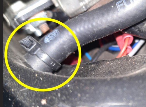

Beiträge: 4179
ist nur für Druckausgleich, rechter Tankdeckel ist belüftend.
Ich habe den Schlauch nur gesteckt...funktioniert auch seit 15 Jahren. 8)
Beiträge: 1846
holzlenker hat geschrieben: 20.01.2023, 15:03 Servus,
eben ... draufschieben reicht... wo will der hin
Hutas
Beiträge: 442
Wohnort: Hessen
Beitrag von Hutas »
Ah ... OK ne, das passt dann.
Seht es mir nach: Ich bin ein Einraum-Tank-Fahrer!

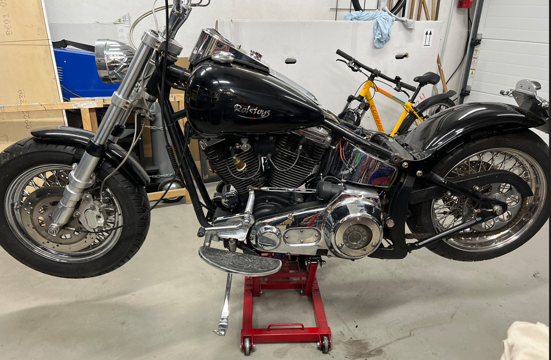

Der Kabelbinder muss ja so oder so runter, dann kommen da halt Federschlauchklemmen drauf.
Irgendwie ist mir das lieber. Ich suche grade noch stabile Möglichkeiten das Moped mittig zu stellen, via Vorderrad wippe oder ähnliches. Habt da irgendwas empfehlenswertes?
https://www.motea.com/de/hydraulische-h ... gIXgPD_BwE
Hiermit steht das Motorrad stabil und du kannst es auch zum bequemeren Arbeiten hochpumpen und rangieren.
Guten Abend,
So einen habe ich noch hier stehen.
Früher hab ich mein Moped mit Holzplatten höhersgestellt so das ich den Lift drunter bekam. Ist mit heute zu wackelig, da dachte ich an etwas mehr professionelles 😆.
Beste Grüße
Julius

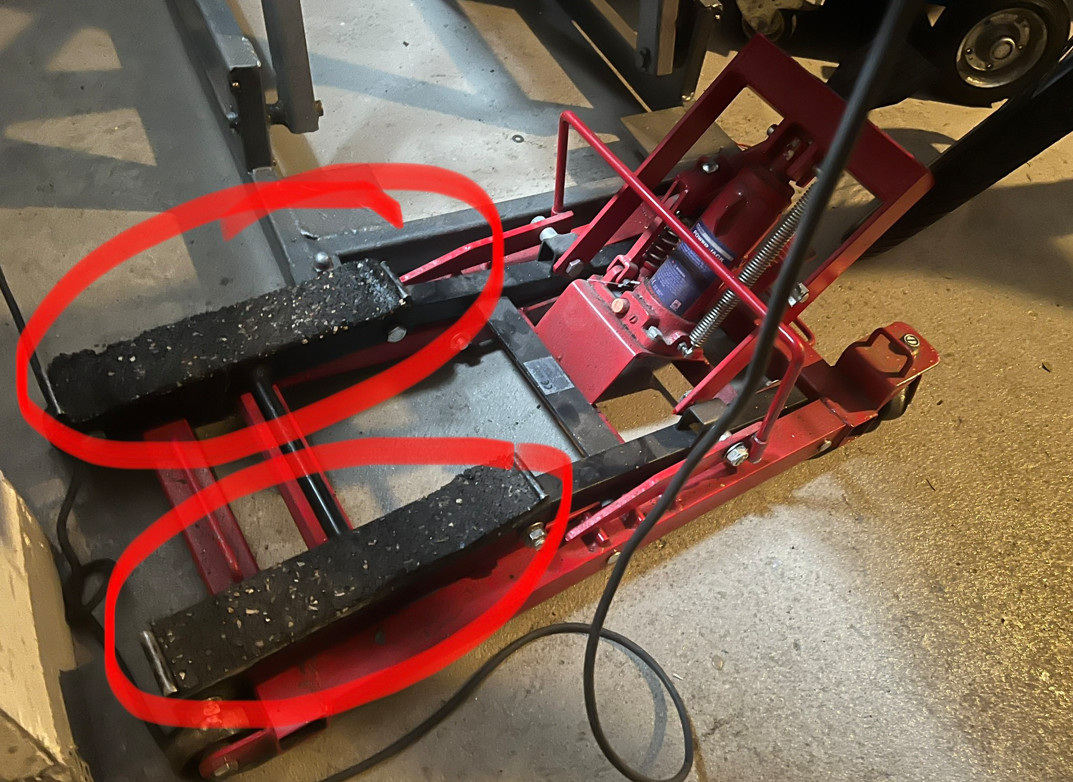

Hutas
Beiträge: 442
Wohnort: Hessen
Beitrag von Hutas »
Gescheit gebockt ist das nicht wackelig!
Sondern bekleben mit gescheitem Gummi! Diese dünnen Matten die da draufkleben sind Mist! :cry:
Wenn das dann immer zu wackelig ist dann einen Hubtisch bauen oder Räder auf dem Boden lassen
Der von mir empfohlene Ständer ist sehr flach(auch für Starrahmen geeignet) und breiter. Durch die Scherentechnik deutlich besserer Stand und nicht wackelig.
Guten Abend,
@Panhead ah ok das war mir jetzt nicht ersichtlich, genau da liegt der Hase im Pfeffer .
Wenn ich den Heber unter das Moped schieben möchte liegt es zu tief. Jetzt dachte ich kaufste halt ne wippe dann kommt es höher und du kannst sich mit dem alten Heber drunter und gut ist.
@hutas ich hatte Streifen aus antivibrationmatten für Waschmaschinen geschnitten und die aufgeklebt, wegen der zusätzlichen Höhe habe ich dann aber zu Moosgummi gewechselt.
