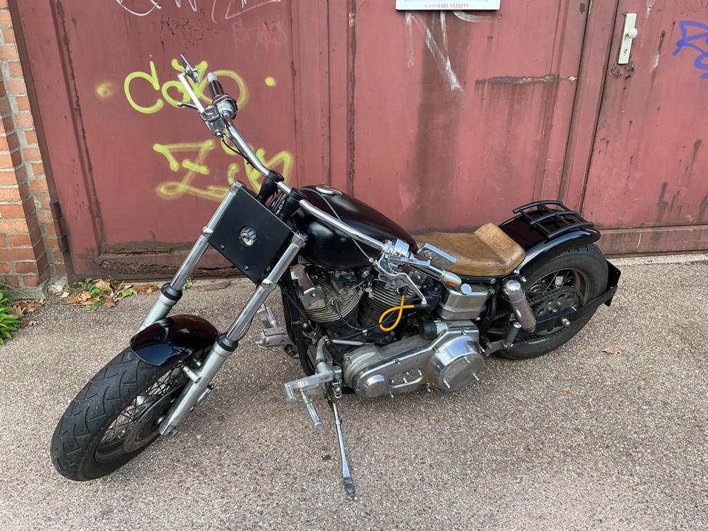

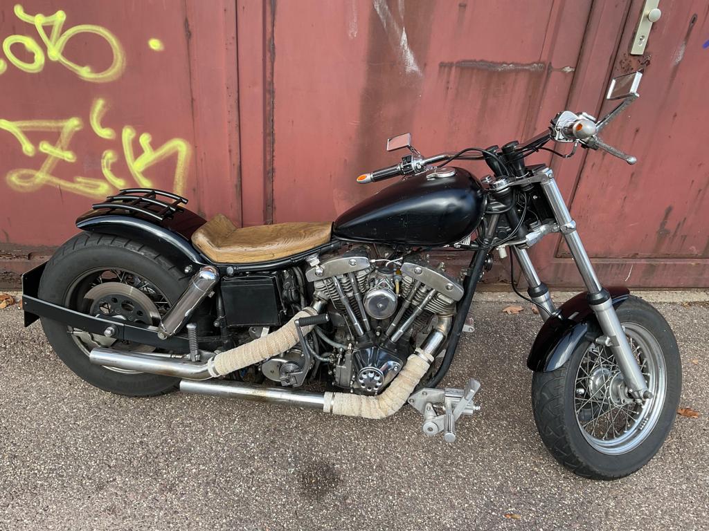

Christian wollte gern die kaputten Kerzen sehen. Darum das Bild mit den 6 Kerzen. Insgesamt sind es ca 14 defekte Kerzen.
Um sich ein besseres Bild zu machen, hier das komplette Moped.
Weiterhin danke für eure Hilfe und Grüße von Viktor
