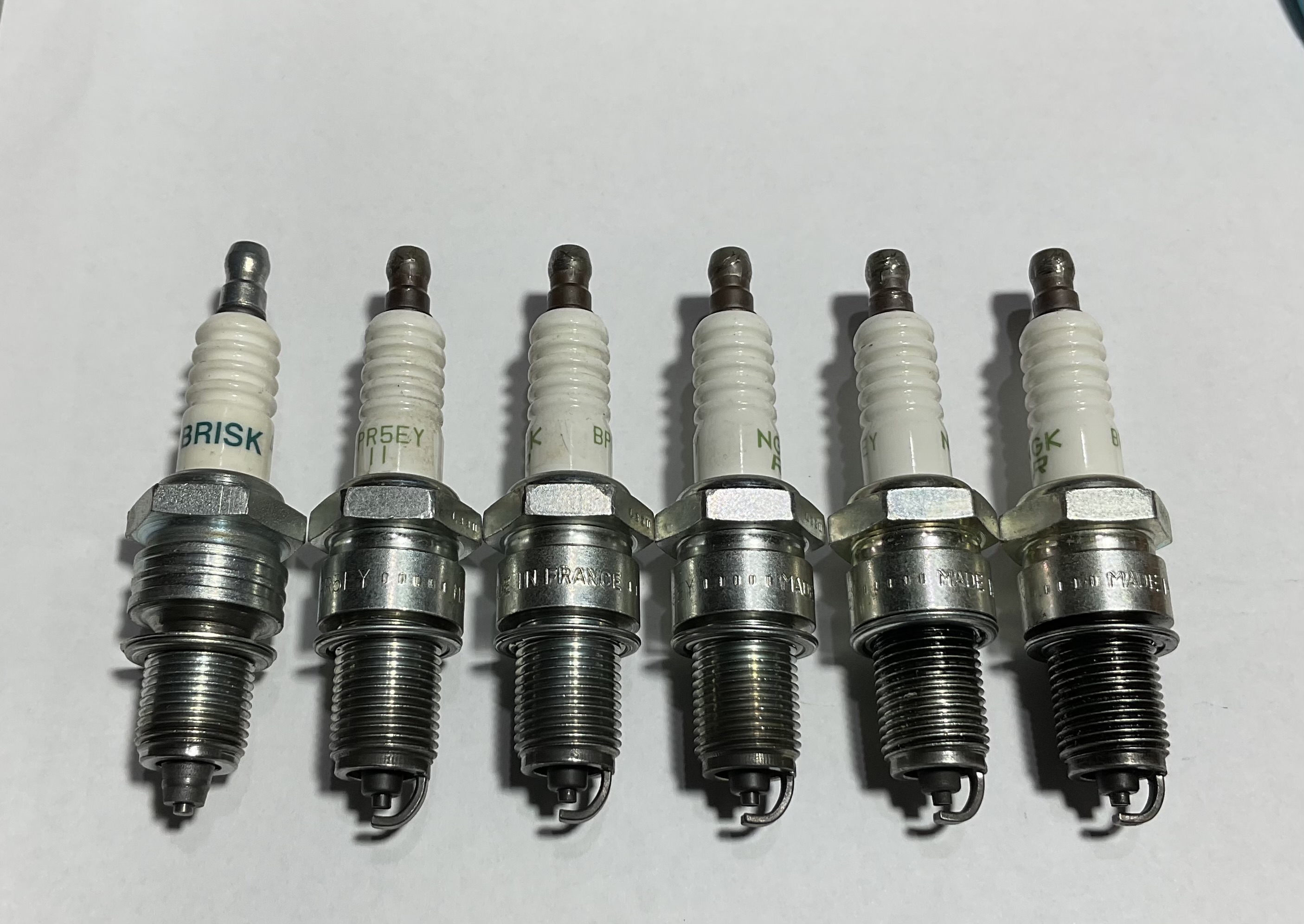

Hallo in die Gemeinde. Ich fahre und schraube seit 40 Jahren deutsche und japanische Motorräder. Nun habe ich meine Sammlung um eine FXWG Baujahr 84 erweitert. Ich habe die HD nach meinen Vorstellungen geschönt und technisch auf Vordermann gebracht. Der gesamte Kabelbaum wurde erneuert. Vergaser gereinigt und eingestellt. Kompression geprüft, Ventile und Hydros geprüft. Öle erneuert. Zündkerzen erneuert. Zündung (Dyna S Dual) kontrolliert und abgeblitzt. Alles bestens. Die HD sprang sofort an und lief sehr sauber. Kerzenbild grau/graubraun. Nach ca 60 Kilometern hintere Kerze defekt. Neue rein, nach ca 25 km defekt. So ging das alle 20 bis 100 km. Zündspule, Kabel und Stecker gewechselt. Nach 30 Kilometern Totalausfall der Zündung. Beide Kerzen ohne Funken. Nach Abkühlung lief sie kurzzeitig, dann wieder Totalausfall. Einbau einer komplett neuen Dyna S Dual DSK6-1 mit Spule DC7-1 Anlage (Spule, Pickup, Kabel, Kerzen). Zur Sicherheit einen Spannungsgleichrichter eingebaut, um Überspannungen auszuschließen. Nach ca 100 km fing alles von vorne an. Zylindertemperatur ist top, der hintere immer ca. 6 Grad kühler. Zündkerze NGK BPR5EY-11 (auch 6 und 7 bzw. BRISK Premium Racing LR15ZC).
Es hört einfach nicht auf.
Wer kennt dieses Problem oder wer hat einen fachlich kompetenten Lösungsverschlag?

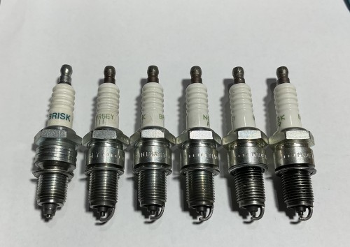

Hallo und schon mal danke der Antworten. Meine Werkstatt ist nicht schlecht ausgestattet und natürlich kann ich auch mit meinen Werkzeugen umgehen. Natürlich habe ich die Steckverbindung an der Zündspule immer mal wieder vertauscht. Dies hat nicht daran geändert, das nur die hintere Kerze kaputt geht. Auch die Zündung habe ich mehrfach überprüft. Es wurden bis jetzt 3 Zündspulen verbaut, 3 Sätze Zündkabel mit Steckern und 1 x die PickUp. Das letzte mal ein org. Dyna S 5 Ohm Set, also mit Dyna 5 Ohm Hochleistungszündspule. Die Kabel wurden natürlich jedesmal komplett erneuert. Der Vorbesitzer ist verstorben und kann nicht mehr befragt werden. Fakt ist, nach dem die HD auf meiner Werkbank war, habe ich mir die Kerzen angeguckt. Beide Kerzen neuwertig, vorne noch fast weiß, hinten schwarz. Das Problem hat demnach wohl schon bestanden.
Folgende Ohm Werte der Kerzen: NKG BPR5EY11 neu - 5,13 und 5,06, kaputt 5,04; 5,43; 5,03 und 5,63, NKG BPR6EY11 neu 5,50 - kaputt 5,02 und 5,89, BRISK PREMIUM LR15ZC neu 6,68 kaputt 6,28.

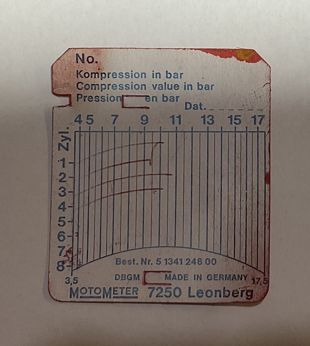

Hatte ich vergessen zu erwähnen, Kompression gemessen ohne Gas und mit Vollgas. Der Zylinder mit mehr Leistungen ist der Hintere.

Wie erwähnt, bin kein Elektro Spezi. Wüsste auch nicht, eine Kerze durchzumessen. Daher nur was mir zu Deinem Problem und den Bildern auffällt.
Eine Dual Fire Spule liefert m.W. nach entweder gleichzeitig Funken (wasted Spark) oder gar nicht. Einzig die Zündkabel / Stecker könnten kaputt sein, doch Kreuztest machtest Du schon..
Demnach säuft die hintere Kerze regelmäßig ab. Liegt also nicht an der Stromversorgung, sondern am Wärmewert und/oder an in Teilbereichen* zu fetter Bedüsung bzw. an Falschluft.

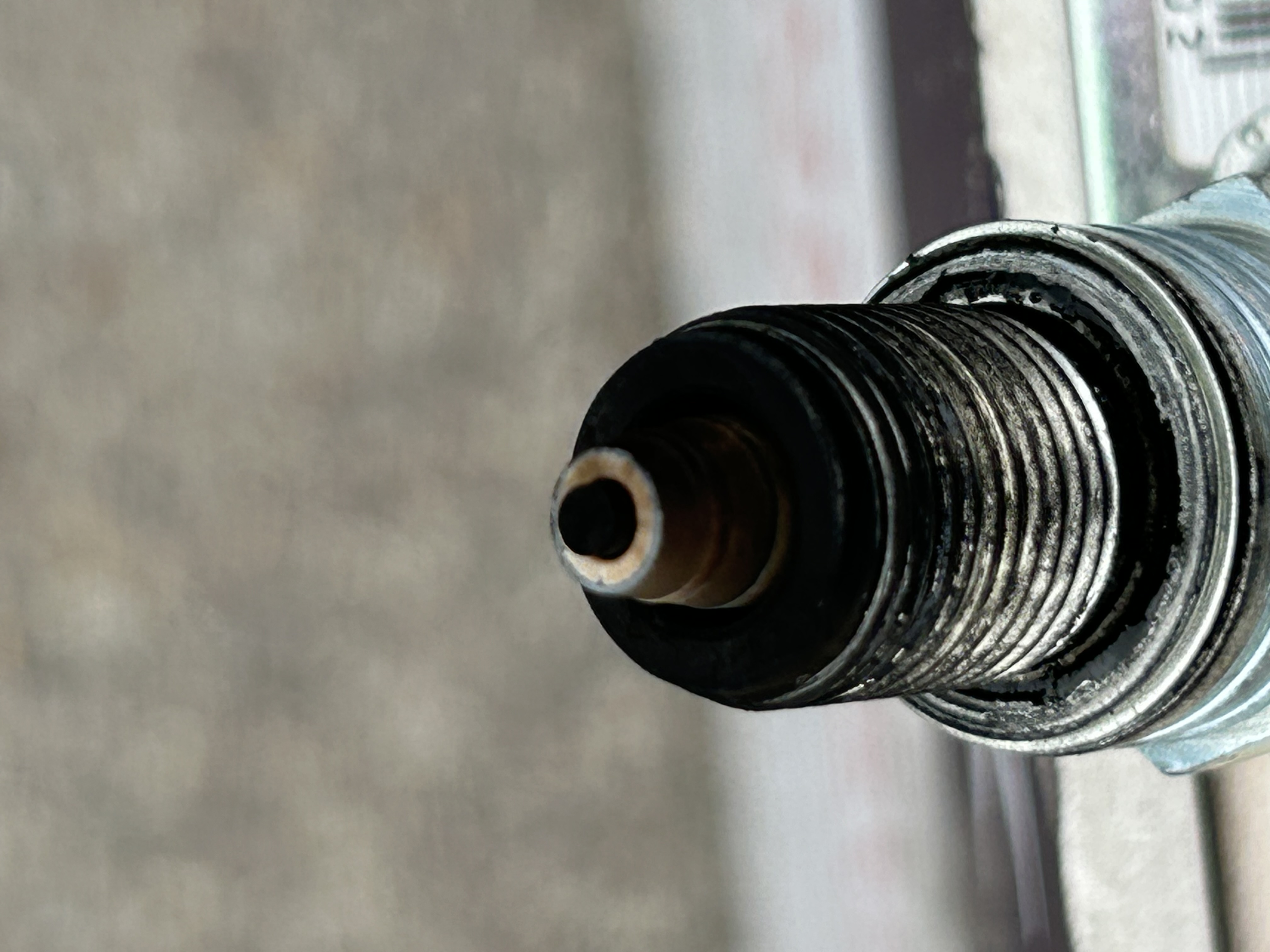

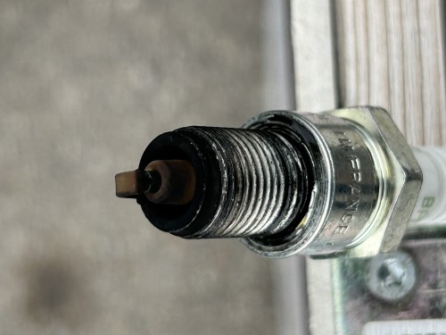

* am oberen Bild IMG.399 ist seltsamerweise der Isolator nach unten hin sauber, im oberen Bereich jedoch viel zu dunkel. Da ich nicht weiß nach welchem Betrieb das Bild aufgenommen wurde, vermute ich nach längerem Normalbetrieb, dann allerdings Standlauf/Stau.. Wenn das so ist, würde ich meinen, dass im Fahrbetrieb - mittlerer und Hauptdüsenbereich- die Abstimmung halbwegs ok sein könnte, die LLD jedoch zu groß. Oder umgekehrt, eine neue Kerze, die von oben nach unten zurußt. Das ist wirklich nur eine Einschätzung mit unpolierter Glaskugel.

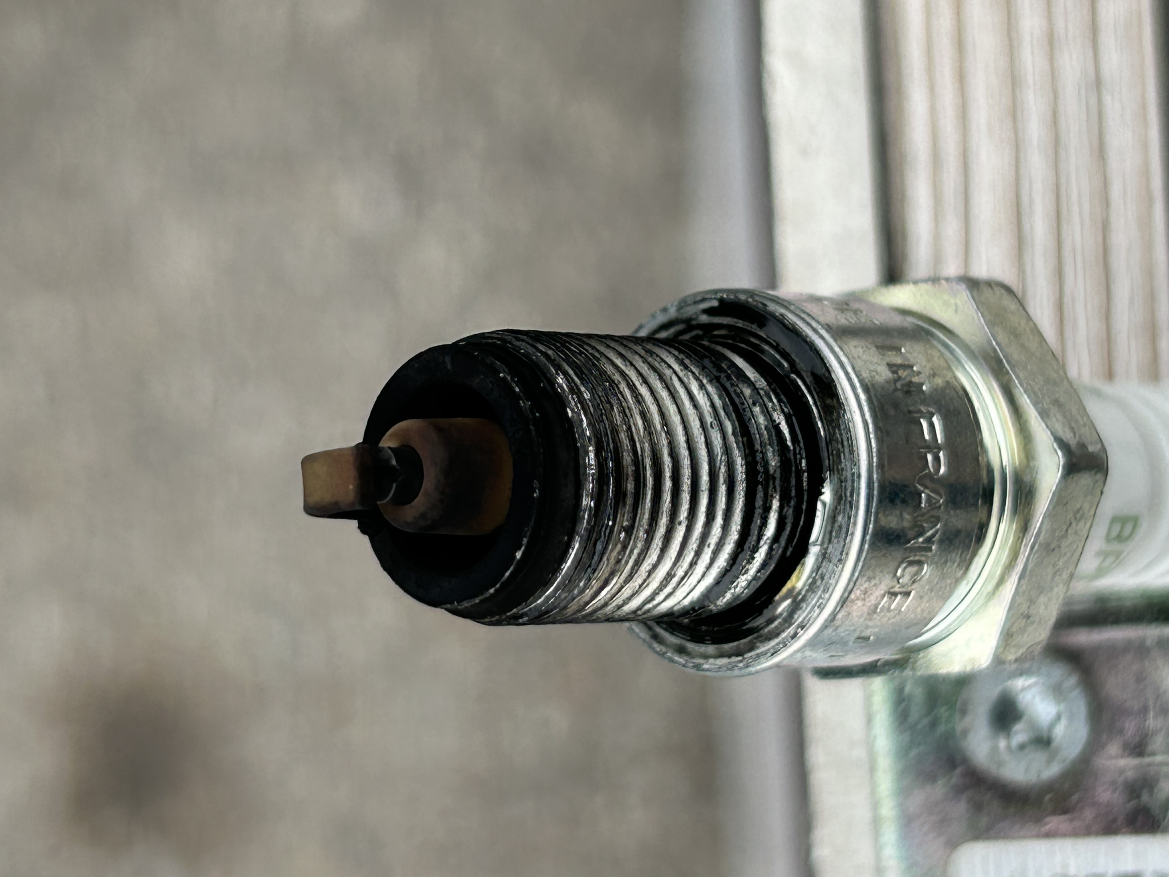

Bild 2 IMG 400 zeigt eine Kerze ohne Masseelektrode. Oberste Gewindegänge genauso verrußt wie Bild 1, Isolator halb sauber, Mittelelektrode weggeschmolzen? dennoch schwarz? Schmelz-Pünktchen am Isolator? - alles schwer zu erkennen und definieren.
Bild 3 mit der Kerzensammlung nützt gar nix. Seh nur schwarze Isolatoren, sofern das Bild nicht täuscht. Meine Erfahrung mit Iridium oder anderen Super Spezialkerzen: laufen tlw. tatsächlich kurzzeitig besser, sind jedoch ungleich anfälliger auf absaufen und funken auch nach penibler Reinigung meist nicht mehr. Quasi überteuerte Wegwerfprodukte. Ordinäre Kupferkernkerzen sind zum abstimmen wesentlich besser geeignet. Wenn man will und die tatsl. benötigten Wärmewerte herausfand, kann man immer noch Iridium, Gold, Silber, Platin, Gleitfunken, was auch immer Kerzen probieren. Doch gut abgestimmt genügen die seit über 100 Jahren bewährten Standardkerzen selbst für Rennsportzwecke.

ich würde die Kerzen mal richtig reinigen und noch mal testen und wie Ron schon geschrieben hat, dein Gemisch ist wahrscheinlich zu Fett (vorausgesetzt der Zündzeitpunkt passt) oder der Wärmewert passt nicht.
