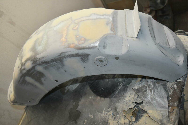

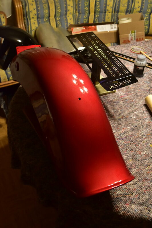

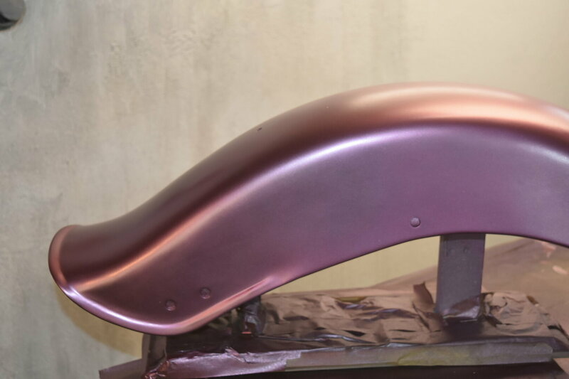

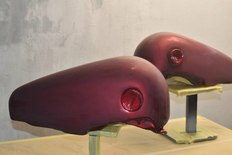

Thema lackieren:
2. Schicht:
1. Schicht:
Kommt noch eine oder zwei drauf.

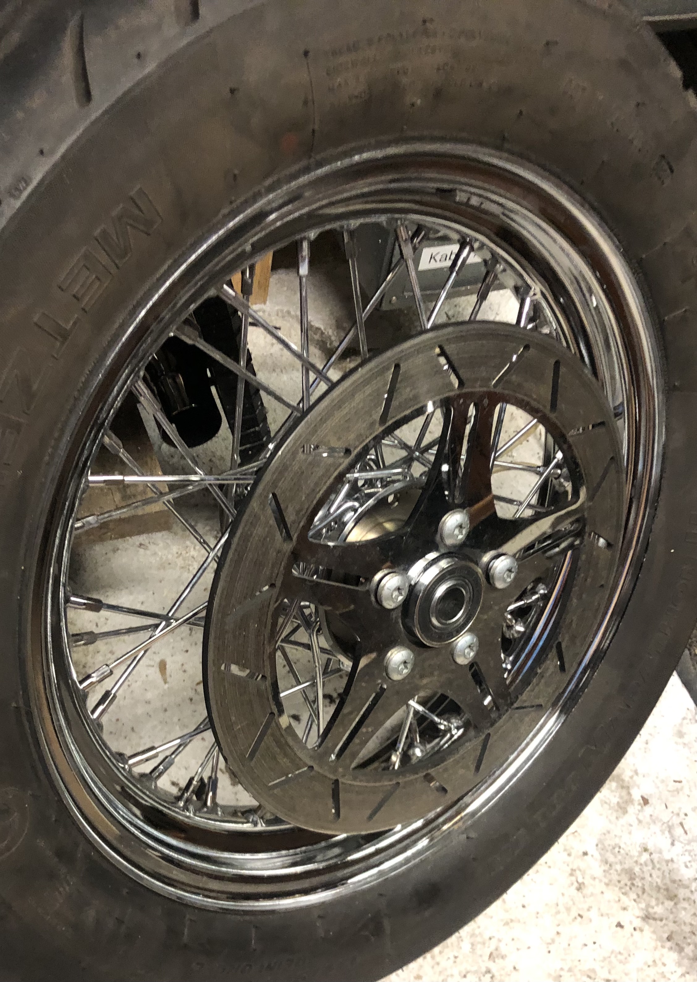

Schlauchlos:
Hab‘s mit dem 3M Band abgeklebt, Ob es dicht ist zeigt sich nach der Reifenmontage.

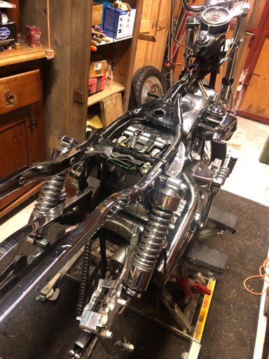

Servus Gemeinde,
ganz langsam geht es weiter.

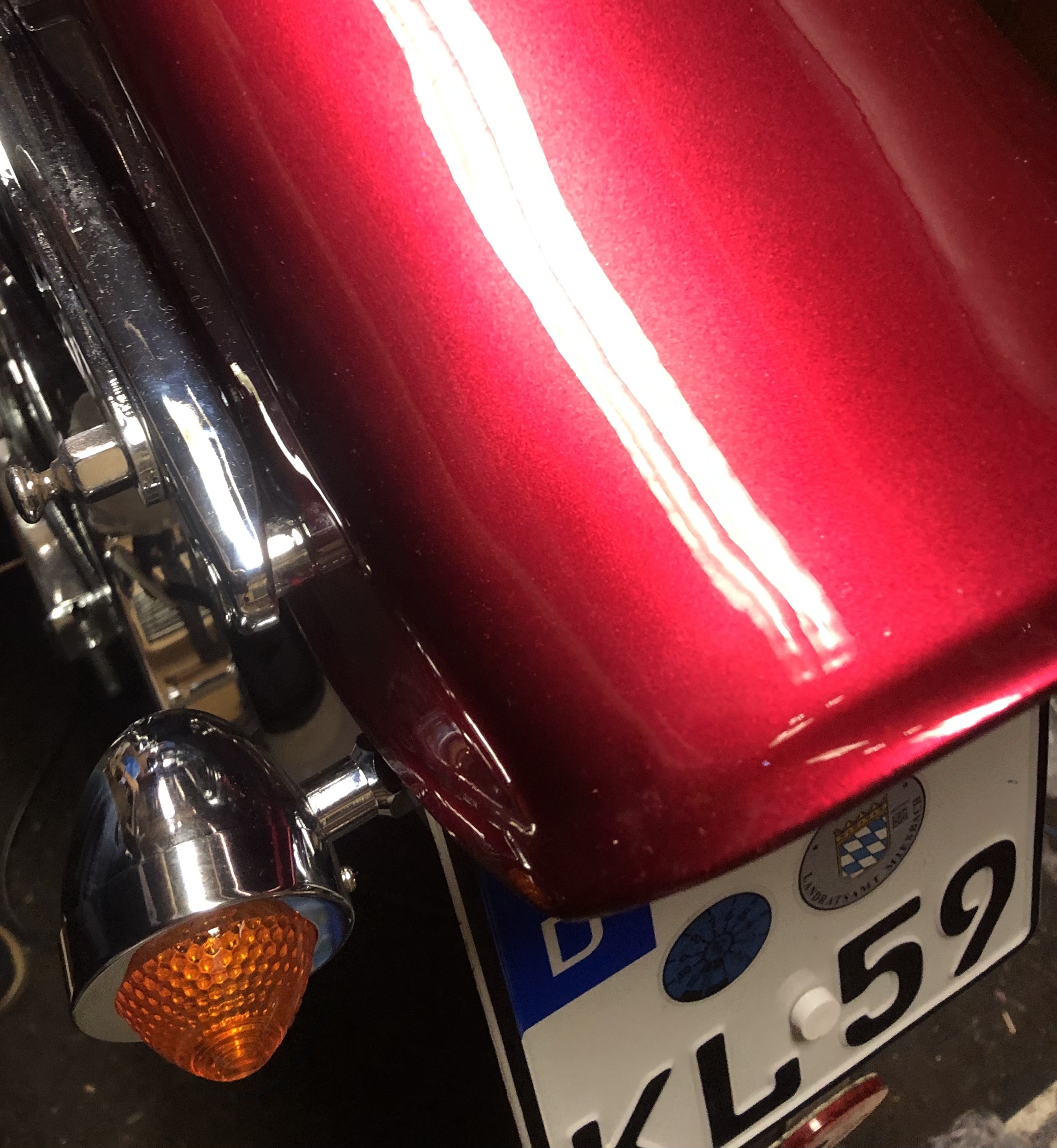

- Lacksatz ist da und schonmal das Schutzblech montiert, im Zuge dessen ein neues Rücklicht (das gleiche nur mit E Nummer) und für mich hübschere Blinker angebaut.

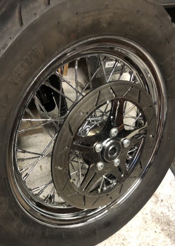

- der Reifen ist auf die Speichenfelge montiert, hab vorsichtshalber doch einen Schlauch mit reingesteckt. Das Scheibenrad hat ja Gewinde für die Befestigung der Scheibe und des Kettenrads, ich Blödmannsgehilfe hab vergessen, passende Muttern zu bestellen - hoffe Gerry schickt sie mir.
- das vordere Schutzblech wollte ich heute montieren und pack‘s aus - Delle drin, so mag ich das nicht montieren
- die Steckdose für‘s Batterie Frischhaltegerät über der Hupe montiert - keine große Sache. Kann man auch mal ein Handy laden oder zu Not ein Navi anstecken.

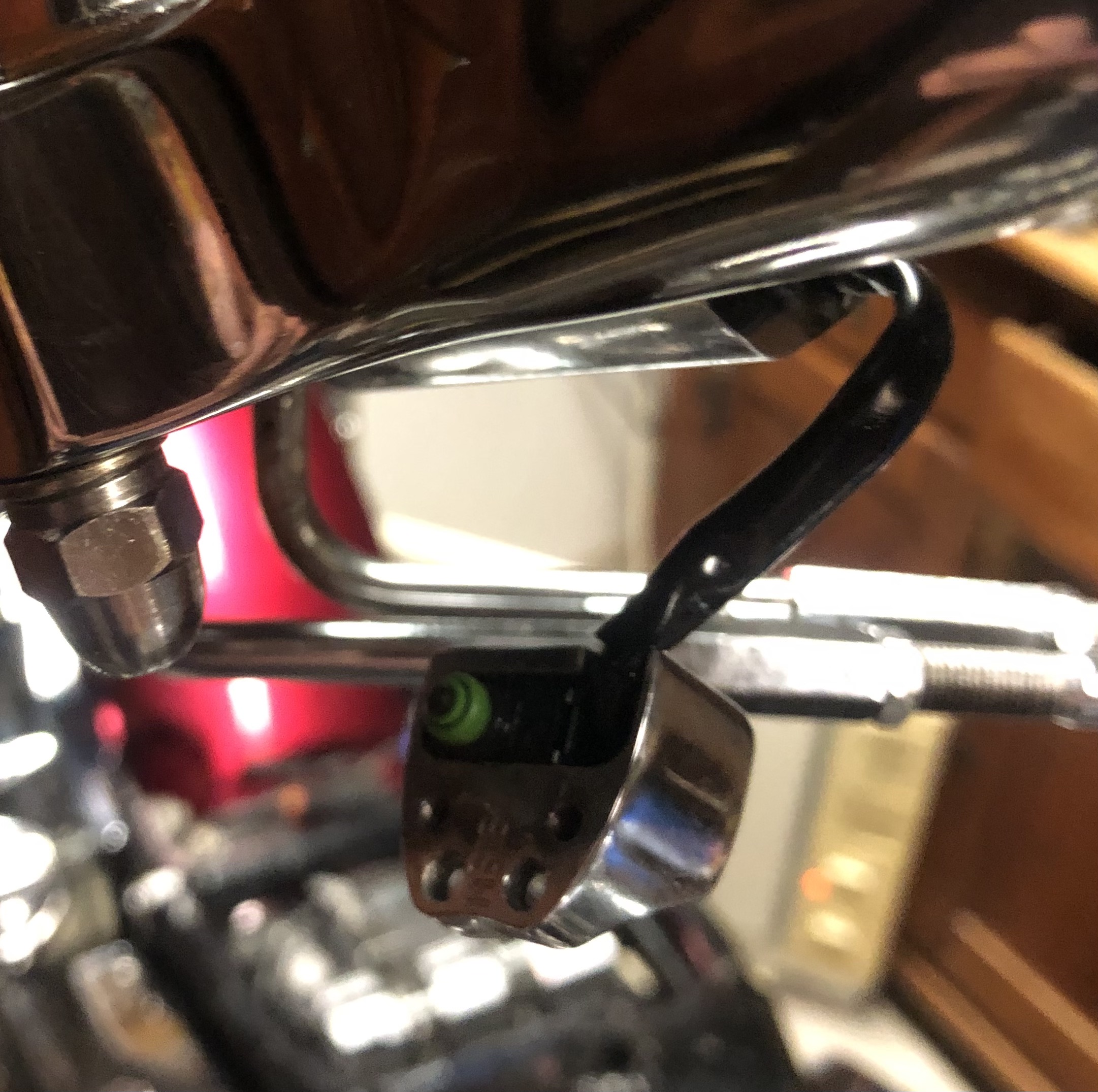

- kleines Problem noch zum Feierabend: Der vordere Bremslicht Schallter macht nicht zu, d.h. das Bremslicht leuchtet immer. Ausgebaut, funktioniert. Liegt irgendwie an der Betätigung, naja, muß ich forschen :wink:
…dann nur noch das Kugelventil einschleifen, frisches Öl rein, hintere Bremsbeläge wechseln, Tank montieren und bestes Benzin rein, dann kann‘s losgehen.
