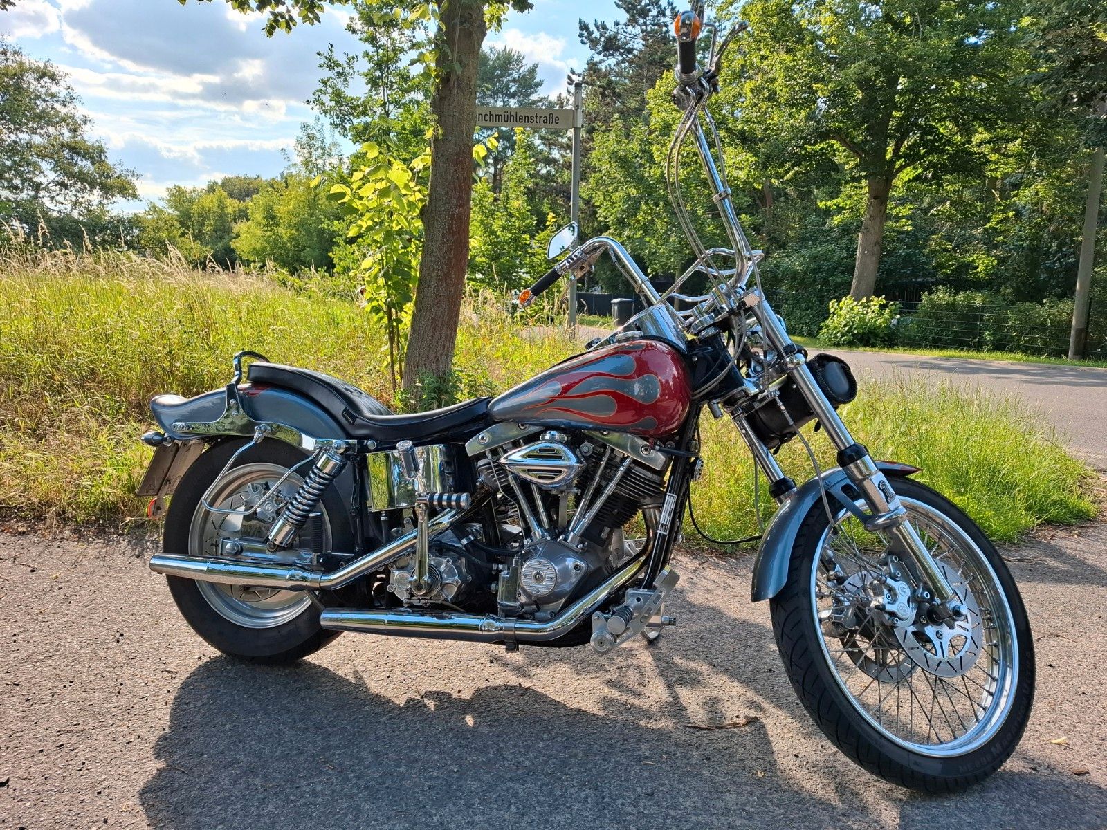

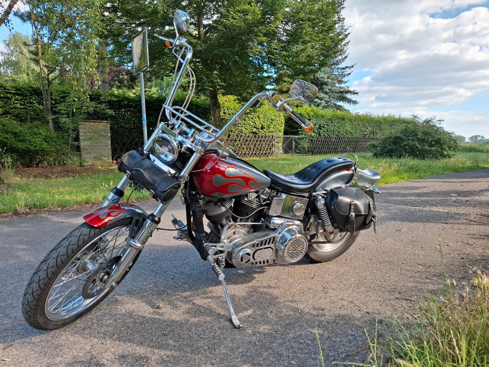

Servus Gemeinde,
es ist vollbracht.
Auch mit Eurer Hilfe bei den Kaufberatungs- und Anfängerfragen ist es nun diese geworden mit einem Kofferraum voller Teile und zwei Sätzen Leder Packtaschen.
Besonders „tricky“ find ich die Altmann Zündung - quasi eine zusätzliche Wegfahrsperre.
Ich werde sie etwas - ganz leicht - umgestalten:
- einen gebrauchten Tank habe ich schon in der Bucht für 140,- € gekauft
- ein hinteres Schutzblech (in dieser Form) würde ich noch suchen und
- eine hinteres Speichenrad (würde im Gegenzug ein Scheibenrad abgeben.
Ansonsten werde ich mich erstmal um das bekannte Problem - Öl läuft bei längerer Standzeit beim Starten aus der unteren Gehäuseentlüftung - kümmern.
Eine Steckdose zum Batterie laden kommt auch noch, war auf allˋ meinen Maschinen.

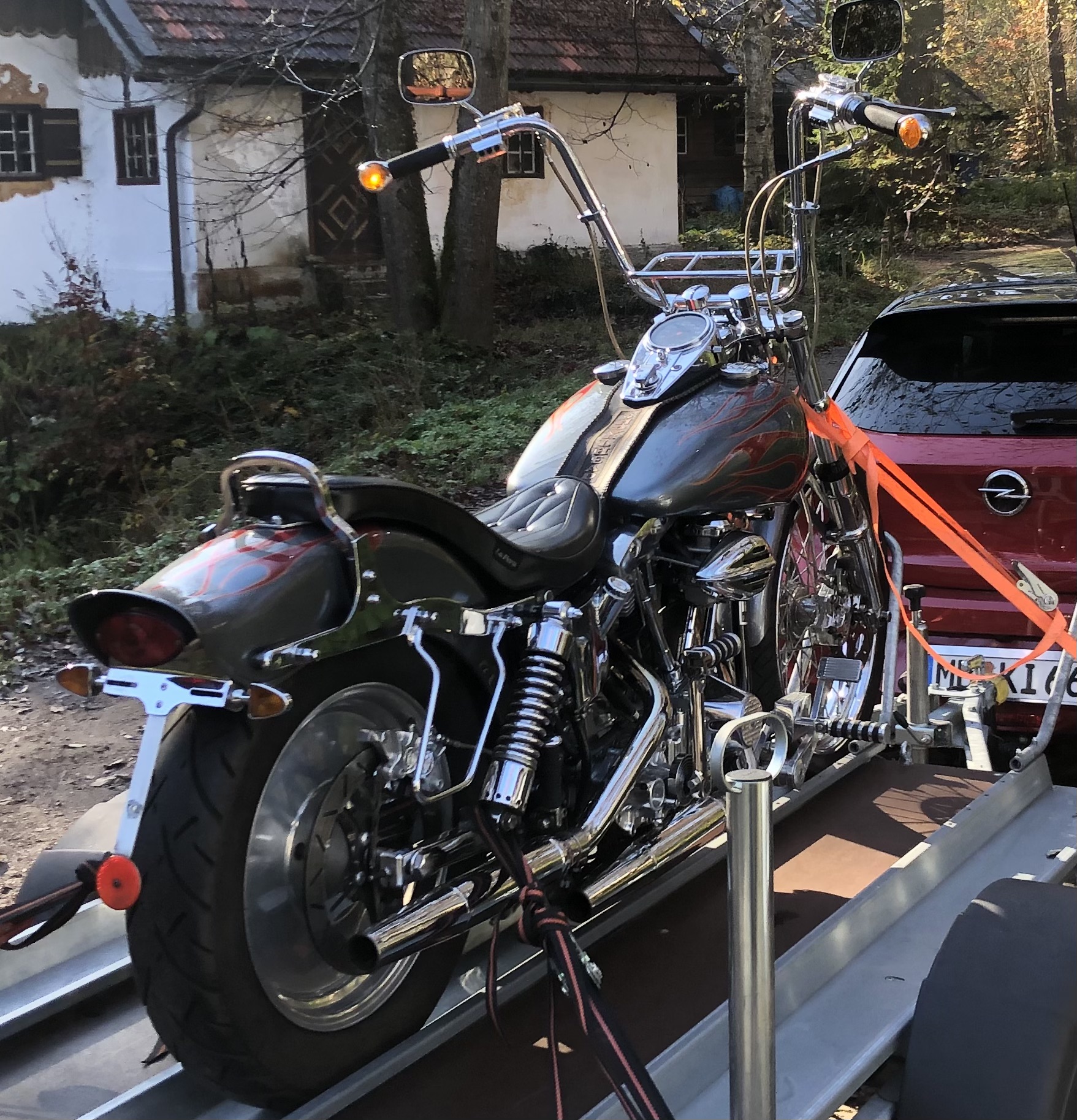

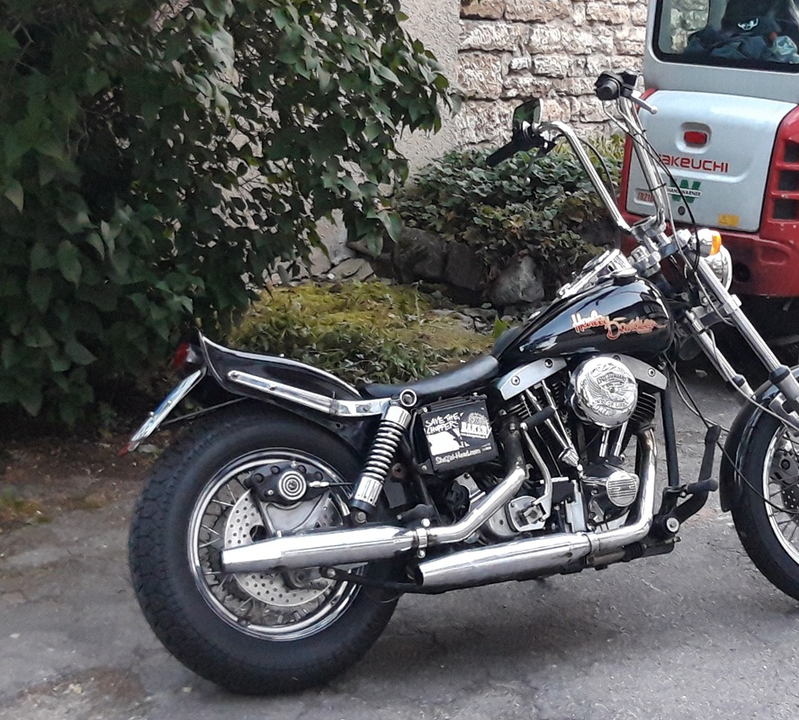

Hallo Klaus,
was ist das für ein Baujahr ?
Ich besitze eine 84er und mir fallen zig Unterschiede auf ...
Gruß Andreas
Gruß Andreas
Gruß Andy
Re: Meine FXWG
Servus Andreas,
ist Baujahr 82.
Die zig Unterschiede:
- sie hat ein 6-Gang Getriebe, das ist geringfügig breiter darum andere Krümmer
- andere Bremsen
- hydraulische Kupplung
- andere Sitzbank und anderer Lenker
Was sonst noch?
Klaus

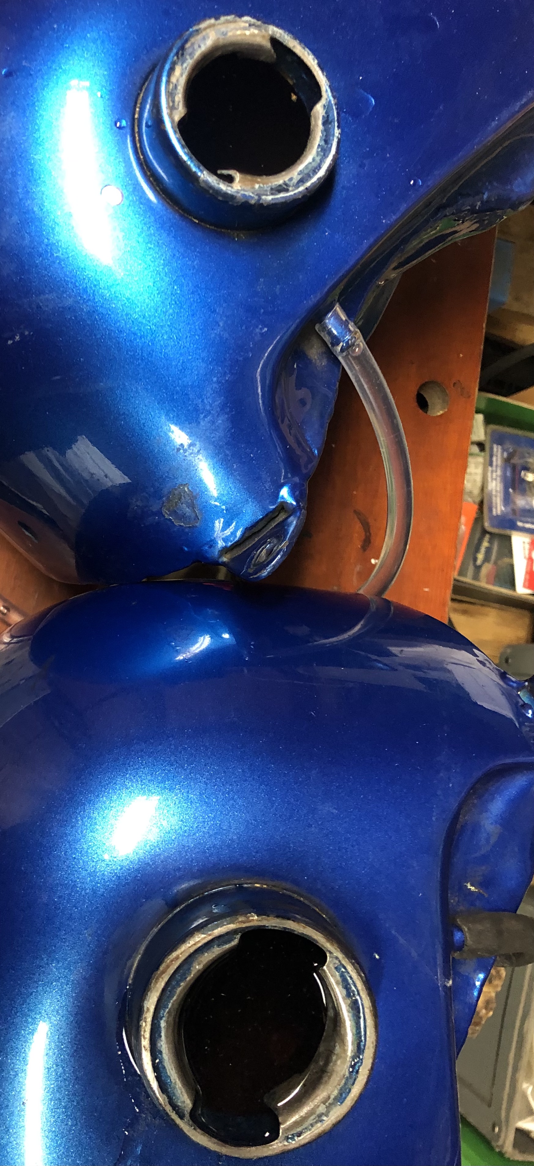

…es geht los - ganz langsam.
Alle Teile sind da, beginnen werd ich mit dem, was voraussichtlich am längsten dauert; die Lackierung.
Hab mir über eBay einen Tank besorgt der, bevor er zum Lackierer kommt, erstmal innen entrostet wird.
Ist zwar nicht viel Rost sichtbar aber wenn, dann machen wir’s „gscheid“. 10 l 75% Phosphorsäure + ca. 10l Wasser Am Sonntag schau ich mir das Ergebnis an, wenn es zufriedenstellend ist kommt der Tank nach dem ich die Säure neutralisiert habe zusammen mit dem neuen hinteren Schutzblech zum Lackierer.
Für vorne hab ich mir ein verchromtes Schutzblech gegönnt.
Dann geht es weiter mit der Technik, dem unsäglichen Kugelventil oder was immer es auch sein mag.
Grüße und schönes Wochenende
Klaus

Hallo Klaus,
warum hast du dir den zweiten Tank besorgt, der sollte doch der gleiche wie der verbaute sein? Willst du den Flammentank erhalten oder hat der Mängel.
Wobei die Preise für gebrauchte Tanks ja überschaubar sind. Habe mir ja dieses Jahr auch eine FXWG aus 1983 zugelegt, allerdings mehr modifiziert und auch ich hab mir gerade in der Bucht einen zweiten Tank gekauft. Bei mir ist es weil ein ehemaliger zweiteiliger Tank mit Blech verschweißt wurde und er mir einfach zu mächtig, zu breit in der Optik ist. Ich rüste auf 5 Gallonen mit dem mittigen Spalt zwischen den Hälften unter dem Dash um, der auch sichtbar und offen bleibt.
Gruß und viel Erfolg beim Entrosten…
Gruß Maik
Re: Meine FXWG
Servus Eure Eminenz,
der Flammen Lacksatz ist einwandfrei und mir zu Schade, den einfach runterzuschleifen.
Mag halt die Flammen nicht so und bilde mir „meine“ Farbe ein.
Klaus
Klaus

Vielleicht vor dem Lackieren noch von innen versiegeln !?
https://www.korrosionsschutz-depot.de/r ... egelungen/
Gruß Andy
Re: Meine FXWG
Hallo Andy,
ganz ehrlich, bin kein Freund vom versiegeln.
Sie bekommt bestes Benzin, ab und zu ein Schuß Obenöl und übern Winter wird sie voll getankt, denke das sollte reichen.
Klaus
