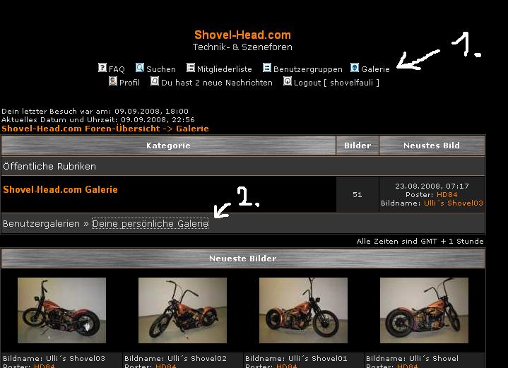

Hallo Roomer,
zur persönlichen Galerie: du mußt angemeldet sein
dann:
1. klickst du auf Galerie (rechts oben)
2. klickst du auf Deine persönliche Galerie.
der Rest ist dort in der Galerie erklärt
Viel Erfolg

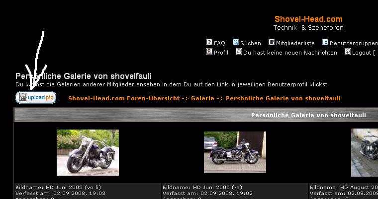

jo, sorry - habe ich vergessen: links oben ist ein Button "Upload Pic" den klickst du bitte
