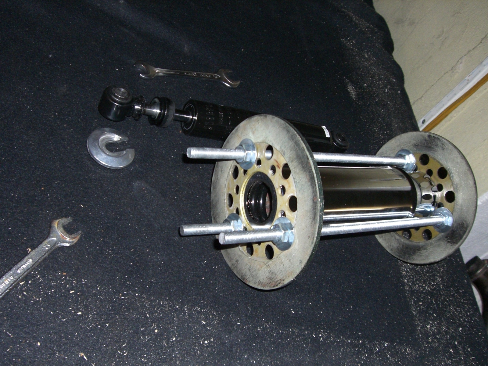

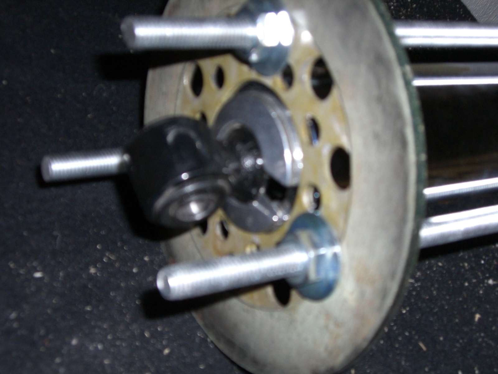

und jetzt noch die angekündigten bilder zum thema zerlegen von stoßdämpfern (funktioniert wie von christian beschrieben):
schritt 1:
Bild PS412-1.JPG (1017 KB)
schritt 2:
Bild PS412-2.JPG (950 KB)
schritt 3:
Bild PS412-3.JPG (1 MB)
gruß philipp

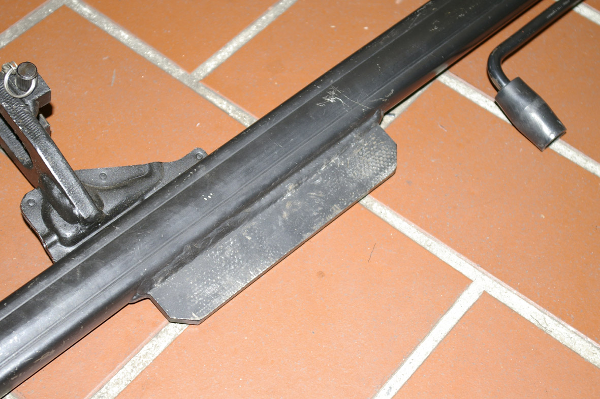

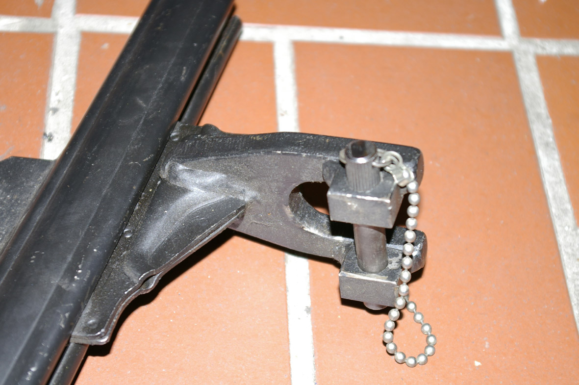

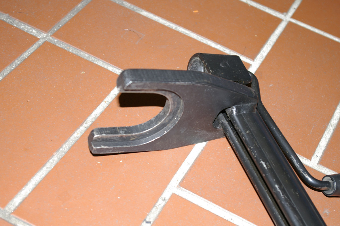

Moin zusammen, ich hab da bei mir auch noch etwas , was ich Euch zeigen wollte. Ich komm ja aus der Weißblauen-Werkstattecke.
Orischinol-Bii-Emm-Dabbelyuu-Tuul: Wagenheber mit angeschweißten Teilen. Funktioniert hervorragend. Mit etwas geschickt läßt sich da bestimmt aus Flachstahl an einen Schrottplatzheber geschweißt ein gleichwertiges Werkzeug herstellen.
Die Lasche ist zum Einspannen im Schraubstock, man hat beide Hände frei und nix kann weghüpfen.

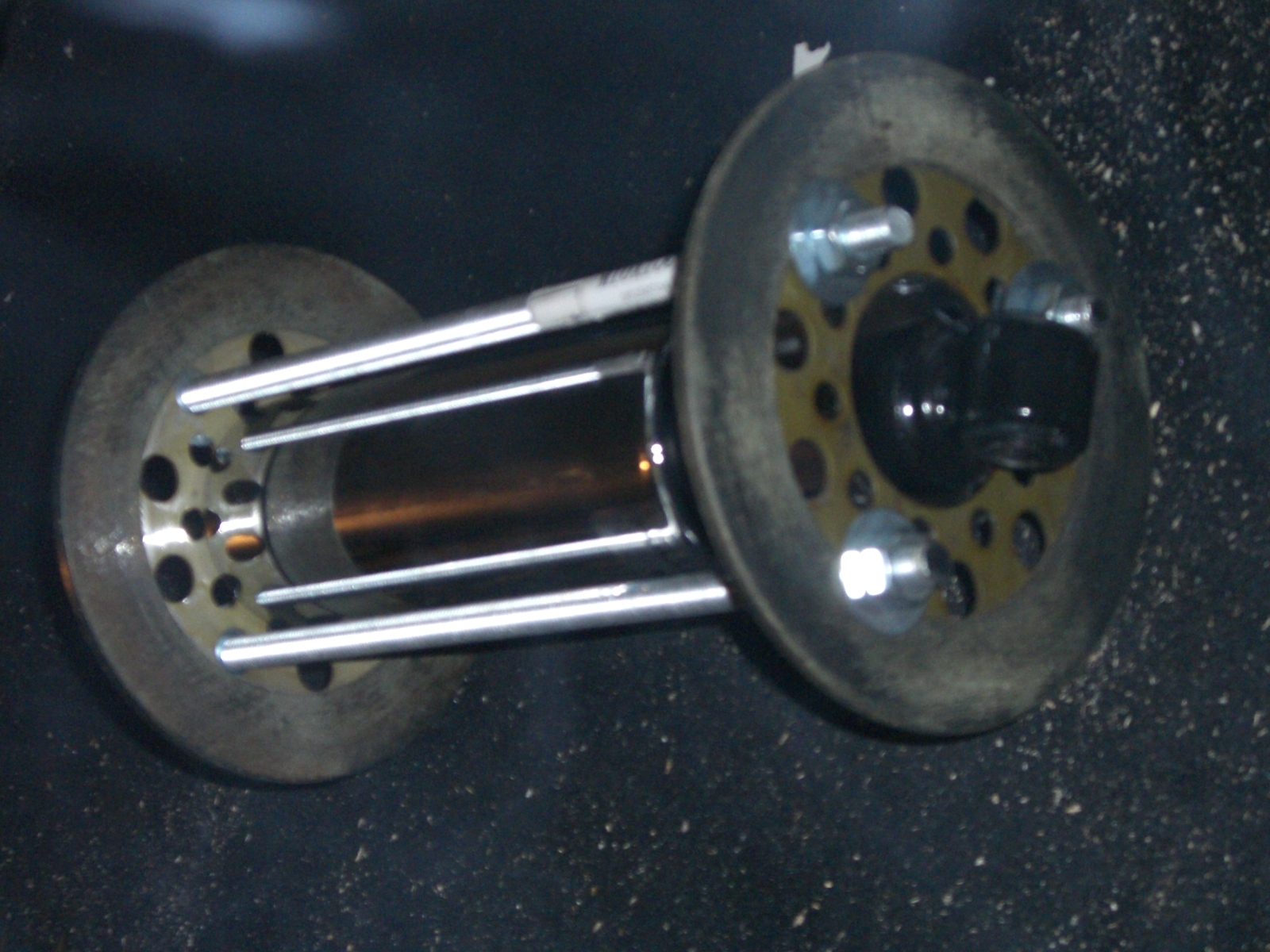

Christian hat geschrieben:Hallo Leute!
Man kann sich die Dinger auch selber bauen:
Bild Federspanner2.JPG (777 KB)
http://forum.shovel-head.com/attachment ... panner.jpg

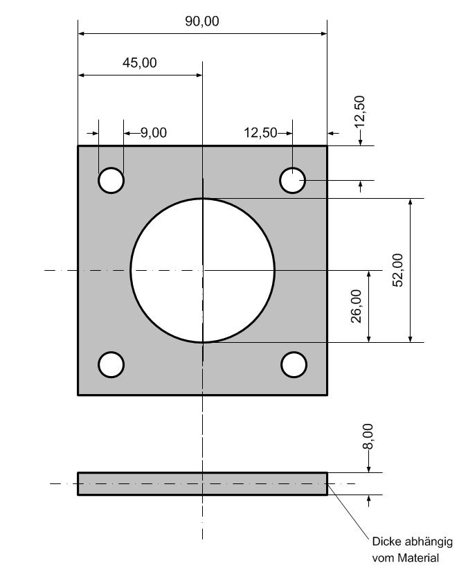

Hi Folks,
Ich habe mir damals auf Grund der Vorlage hier im Forum eine technische Zeichnung gemacht.
:!: Die Profis, bitte nicht lachen - die letzte technische Zeichnung habe ich im Fach ESP gemacht (Einführung in die sozialistische Produktion) - das ist schon 'ne Weile her :roll:
Wenn ich von der Methode mit den Kupplungsscheiben gewußt hätte, hätte ich mir das natürlich sparen können. :evil:
Beiträge: 2091
Re: Werkzeug
Hallo
Das mit den Kupplungsscheiben finde ich auch eine geniale Idee. Hatte ich schon auf einem der Fotos fasziniert betrachtet.
Cooler Tipp
Beiträge: 4166
Re: Werkzeug
Hallo Fauli!
Die Zeichnung ist korrekt!

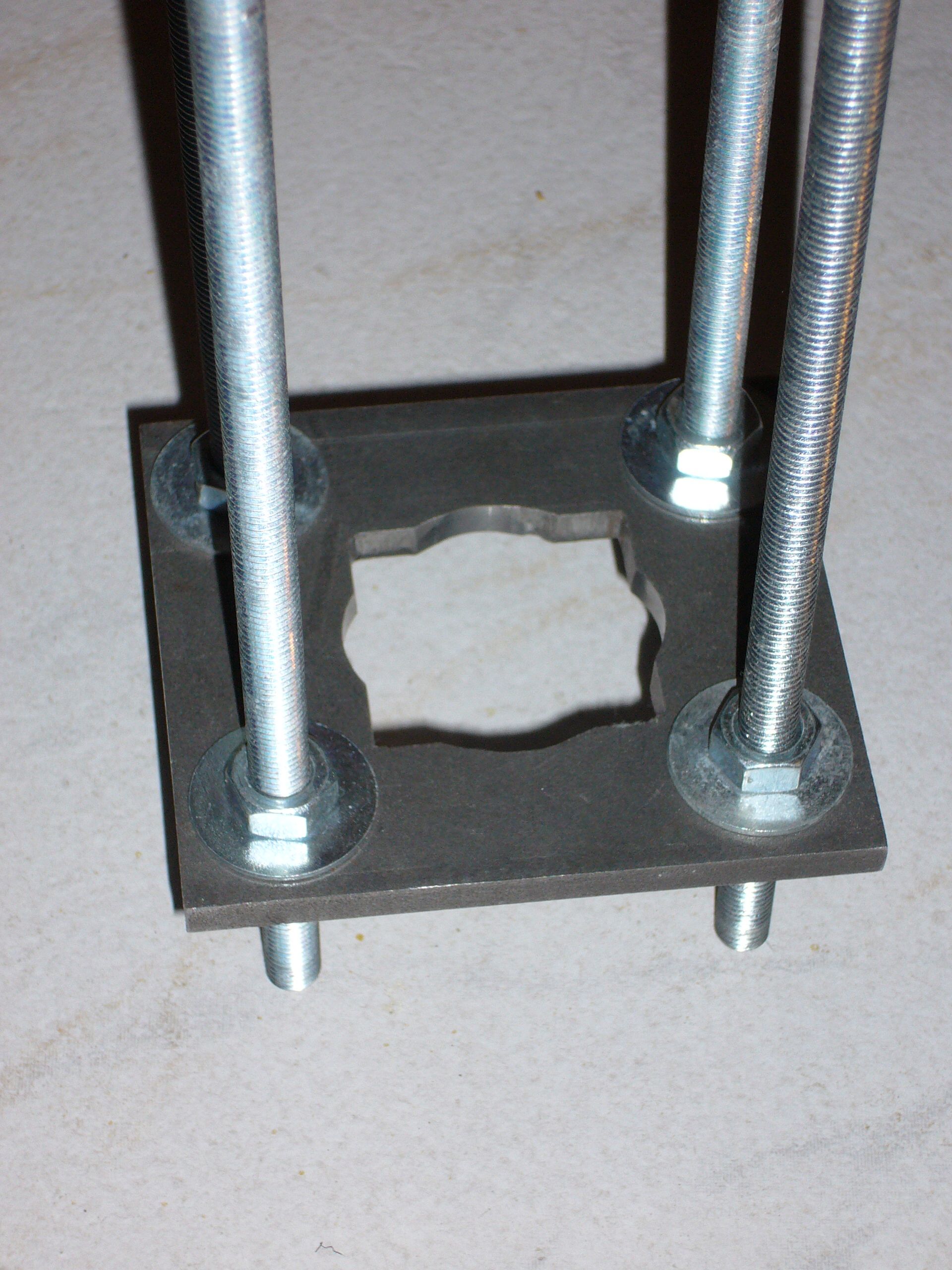

Beim Nachbau darauf achten, dass die Serienstoßdämpfer am unteren Auge kein kreisrundes Loch haben, sondern einen Kreis (mit kleinerem Durchmesser), der durch 4 rechte Winkel quasi "aufgebrochen" wird.
Bild Federspanner4.JPG (553 KB)
Durchmesser: ca 4cm
Rechteck: 3,7 x 3,5 cm
Shovel Bobber
