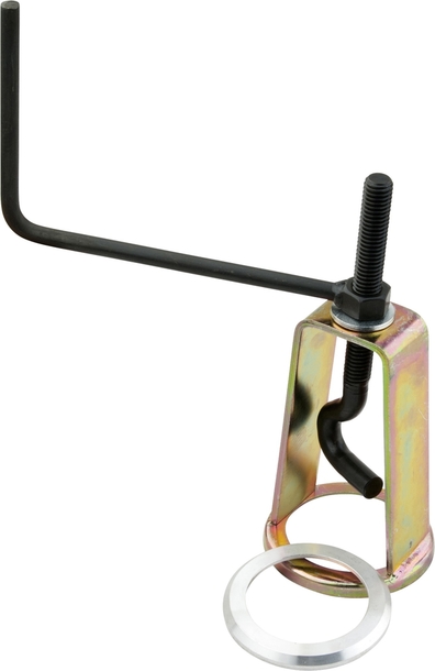

was das zerlegen der stoßdämpfer zum einbau von federwegsbegrenzern angeht, da kann man sich ganz gut provisorisch behelfen mit zwei alten kupplungsbelegscheiben und drei M10er gewindestangen. ich werd versuchen, dazu heut abend mal fotos einzustellen, damit ich nicht wieder so lang über meinen formulierungen grübeln muss.
gruß philipp
Beiträge: 4156
Re: Stossdämpfer
Hallo Leute!
Man kann sich die Dinger auch selber bauen:
Bild Federspanner2.JPG (777 KB)
http://forum.shovel-head.com/attachment ... panner.jpg
