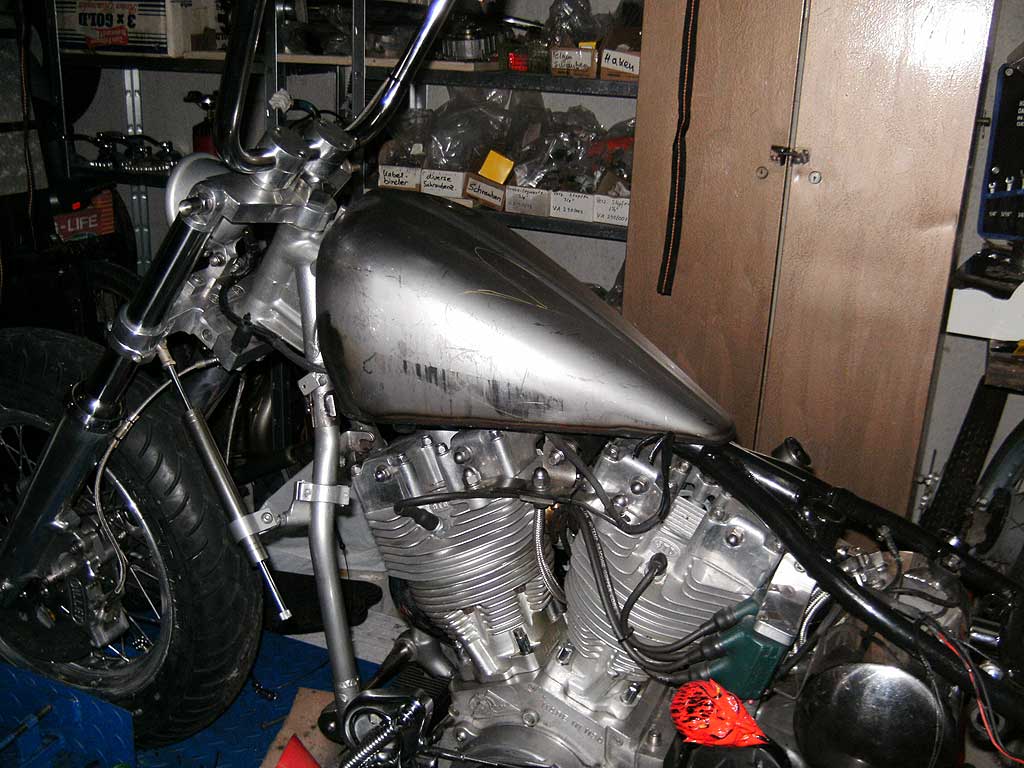

Passt ein Sportster Tank auf einen Starrahmen?
Beiträge: 4149
Re: Passt ein Sportster Tank auf einen Starrahmen?
also hier ein Bild des Tanks (12,5L) nach dem Tunnelstripping

Hallo Holzlenker
Beitrag von Mac »
Hallo Holzlenker
Sind bei Deinem Rahmen noch alle original Laschen und Halter am oberen Rahmenrohr vorhanden?
Sieht echt klasse aus. Das würde mir auch gefallen.
Grüße Mac
Beiträge: 4149
Re: Hallo Holzlenker
Servus Mac,
Dashhalter noch dran, Kanten aber leicht abgeschliffen/ abgerundet, war aber schon.
Die unteren Tankhalter waren auch schon amputiert.

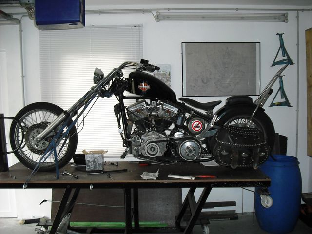

Hallo
habe noch alle Halterungen am Starrrahmen dran und habe mir nen Sporster Tank drauf gebaut. Habe den Tunnel komplett neu gemacht damit die Original Halterungen dran gleiben können.
Panhead-Peter

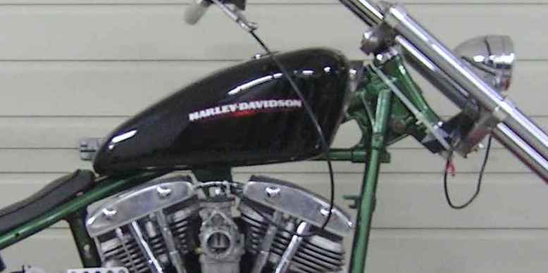

Hallo
Habe mir nun doch den überteuerten Ami- Tank geleistet.
Die beiden hinteren Laschen mußten nun dran glauben. Werde diese aber in Ehren halten, vielleicht braucht man sie noch.
Der neue Tank paßt meiner Meinung nach sehr gut. Klar die Optik ist Geschmalsache aber Tunnelbreite und Aufnahmen sind stimmig.
Grüße vom Mac
Bild BILD2181.JPG (1 MB)
Re: Teure aber einfachere Lösung
Hi Mac,
sieht gut aus. :D
wie ist der Tank jetzt hinten befestigt?
Mac
Beiträge: 245
Befestigung Tank
Beitrag von Mac »
Hallo Fauli
Tatsächlich nur aufgelegt. Ursprünglich war eine Art Kugelkopf zum einhängen dran. Der ist nun weg.
Die vordere Halterung hält bombenfest und hinten werde ich, unterlegt mit Schaumstoffgummi den Tank nur auflegen. Bedingt durch die enge Passung im vorderen Tankbereich ist ein Verdrehen des Tanks nach oben nicht mehr möglich.
Grüße vom Mac
vampyr
Beiträge: 1081
Wohnort: 67360 Lingenfeld
Re: Befestigung Tank
Beitrag von vampyr »
Uuuuuuiiiiiii . . . DAS würd ich soooo nicht machen . . .
Mach den Tank auch hinten fest, dann hält's garantiert . . .
Gruß Thorsten

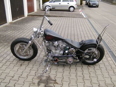

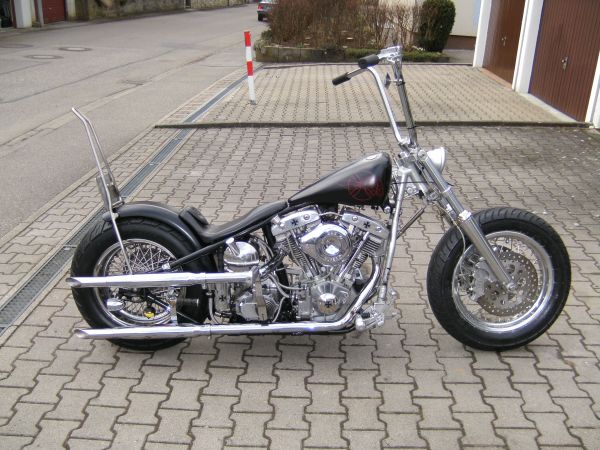

Hallo zusammen
Wollte nur noch schnell das ganze gelackte Mopedle zeigen.
Bin nun endlich fertig.........jetzt kanns losgehen.
Erste Probefahrt und gleich nach Hause schieben dürfen...was war? Batterie im Eimer...das sonderbare....ohne Verbraucher 12 Volt bei angeschlossenem Verbraucher null Spannung. Schnell ne Neue rein und jetzt läuft se wieder....
Grüße an alle vom Mac
Bild hdma0200.jpg (32 KB)
Bild hdma02300.jpg (67 KB)
